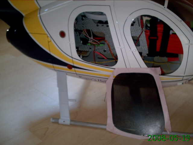

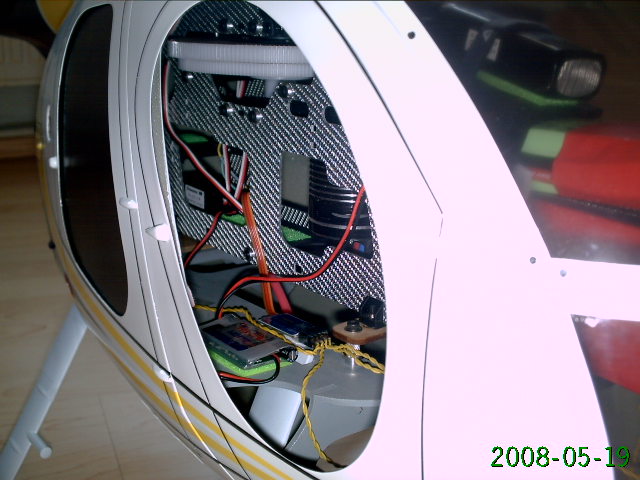

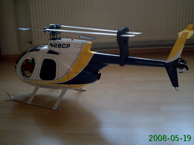

So,nun ist mir auch ein T-Rex 600 ins Haus geflattert.
Da ich natürlich auf der Semi-Scale Seite stehe,musste der
Rex in einen Rumpf rein.Und so hat es nicht lange gedauert
bis das auch geschehen.Und es hat sich auf alle Fälle gelohnt.
Flugbild und Sichtbarkeit des Helis sind schon super.
So nun zum eigentlichen Thema,warum schreibe ich das
alles hier.Es gibt auch negative Dinge und zwar sind
es die VIBRATIONEN mit denen hier einige zu kämfen haben.
Freunde auch ich habe in meiner Hughes LEICHTE Vibrationen
ausschliesslich am Leitwerk und an den Kufen.......aber fast
keine Vibs beim Hoch-oder Runterfahren des Helis.(Pitch 0-2°).
...Verbesserungen...????
Getestet bis jetzt nur Rotorblätter.
Blattschmied GCT X-pert 600mm...Helitec (HT) 600mm....
....sehr gute Blätter für Semi-Scale Flug.(meine Erfahrung)
Blattschmied GCT X-pert 550mm (weiss)....noch BESSER!!!!!
Vibrationen bis auf ein minimum zurückgegangen.....
und das beste, keine Veränderung am Pitch,Power ist
für Semi-Scale Flug voll ausreichend (bei mir jedenfalls)
plus eine Minute längere Flugzeit.
So hier nun ein paar Bilder,meine Helidaten sind (hier) in meinen
Video vermerkt,nur da hatte ich noch die 600mm Blätter drauf.
Gruss Robert!
T-Rex 600GF in Funkey Hughes 500D
#1 T-Rex 600GF in Funkey Hughes 500D
- P-2.JPG (66.98 KiB) 937 mal betrachtet
- P-1.JPG (66.8 KiB) 925 mal betrachtet
- P-4.JPG (67.57 KiB) 916 mal betrachtet
- P-3.JPG (68.41 KiB) 914 mal betrachtet
- H-500D.JPG (67.7 KiB) 931 mal betrachtet
