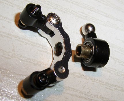

nach einem kleinen Crash hat sich bei meinem Alu-Heck (nicht Original-Align) die Schiebehülse aus der Steuerbrücke gelöst. Bringt eine Verklebung mit Loctite 648 die nötige Festigkeit?
Oder kennt jemand einen Shop, wo man das Teil allein, d.h. nicht als Teil eines Komplett-Sets kriegt?

Loctite wird dir da nix nützen, auch bei CA hätte ich an dieser Stelle echte Bedenken... Man müsste das Innenteil rändeln, nur isses alles 'n bischen eng.
Einen Shop, wo es genau das einzeln gibt, kenne ich leider nicht, passt evt. das originale vom Align da dran ? Meiner steht zu Hause...

wenn die Passung gut ist - so richtig streng - sollte Loctite 648 da gut halten. Klebeflächen vorher gut entfetten, alten Kleber (wenn vorhanden) runterkratzen.
Ganz wichtig - min 12h aushärten lassen.
Sollte es ein "Klapperpassung" sein (flutscht drauf oder klappert rum) tritt das Ding in die Tonne.

Du könntest zusätzlich zum kleben auch noch mit einem Kegeldurchschlag die durchgesteckte Buchse "anbördeln"
Zum kleben würd ich sowas wie JB-Weld, Bindulin etc. nehmen. Ich hab neulich Kugellager in ein Alubleck geklebt und hab sie nicht mehr herausbekommen. Selbst wenn du an einer Seite das Blech wegbiegst, hlät es auf der anderen Seite noch - fast wie geschweißt...

Nimm UHU-Plus Zwei Komponenten Kleber, rühr Dir jeweils einen Tropfen aus beiden Tuben zusammen und benetze vorsichtig den Rand der Brücke. Schiebe nun die Hülse in die Brück und warte einen halben Tag. Wichtig: Reinige vorher die Teile mit Ethanol und paß auf, daß Du nicht das Kugellager verklebst. Das ist allemal ein Versuch wert. Wegschmeißen kannst Du es dann immer noch
Noch was: Paß auf, damit nichts vom Kleber in die Hülse kommt. Sonnst läuft die nicht mehr auf der Achse

welcher Kleber ist - vom Material abgesehen - immer (auch) eine Frage der Passung - loctite 648 geht so bis 1/10mm spalt - drüber nimmt man dann UHu Endfest300 oder ähnliches. Ein Harz in einen zu dünnen Spalt nutzt nix, weils dann wieder rausgedrückt wird und die Klebeschicht einfach zu dünn wird, um gescheit zu kleben.
Aber - wenn der Spalt/Passung zu gross ist, würde ich das gar nicht mehr kleben - man bekommt das ja dann nicht mehr gescheit mittig drauf - und der Ärger mit dem Heck ist vorprogrammiert.

Eine Frage 100 verschiedene Antworten.
Ich hab noch ein Paar Fragen
War die Verbindung am Rand umgebördelt?
Ist der Rand abgerissen?
Wenn nicht gebördelt waren Kleberückstände auf der Hülse oder im Lager?
2K Kleber würde ich an dieser Stelle auf keinen Fall nehmen. Loctite oder Ca Kleber hält da deutlich besser.
Von Loctite gibts auch Schraubensichrung (oder fügen Welle Nabe, Loctite 638) der härtet noch bis zu einem Luftspalt von 0,25mm aus.
In die Tonne treten würde ich es auf keinen Fall, schenke es lieber mir, ich drehe mir ne neue Hülse für

Uhu metall epoxy. Kommt in der praktischen Doppelspritze, und ist thixotrop, läuft also auch beim Aushärten nicht ab, wie der "normale" Endfest300.
Ich habe damit in meinem Crawler den Motorhalter aufs Chassis geklebt. Zum Trennen waren ein Lötbrenner und ein Hammer notwendig.
Auch die Antriebswellen im Crawler sind damit geklebt.
Hält sprichwörtlich Bombenfest.
Da der so zäh ist, kann man diese Hülse damit wunderbar einkleben. Man kann die Heckbrücke ja zusammenbauen, auf die Heckwelle schieben, und ein paar Male drehen.
Allerdings würde ich es ebenfalls vorziehen, mit einem Körner oder Kegeldurchschlag die Hülse zu verbördeln. Eventuelll zusätzlich kleben, aber das sollte dann nicht mehr notwendig sein.

Sch...on vermurkst, hab geklebt und leider auch - mit der kegelförmigen Rückseite eines 4,5-er Spiralbohrers - gebördelt, wohl zu heftig gehämmert, jetzt klemmen die Kugellager der Schiebehülse
... der zweite Teil meiner Frage war >> Gibt's irgendwo die Steuerbrücke allein?

ich würde einfach mal bei EHS nachfragen, ob die in einer Grabbelkiste was haben........

Also ich weiß ja nich von welchem Hersteller das heck ist, aber sollte es ein CopterX Heck sein, so hat Livehobby.de ersatz fürs Heck....

Danke für die Info - den Teile-Satz aus dem 1. Link hab' ich mir bereits geholt (die freakware-Filiale Süd ist nur 20 km von meinem Wohnort). Die Steuerbrücke ist von eindeutig besserer Qualität als mein kaputtes Noname-Teil. So ist die Buchse nicht eingepreßt oder verklebt oder verbördelt, sondern in die Steuerbrücke eingeschraubt
