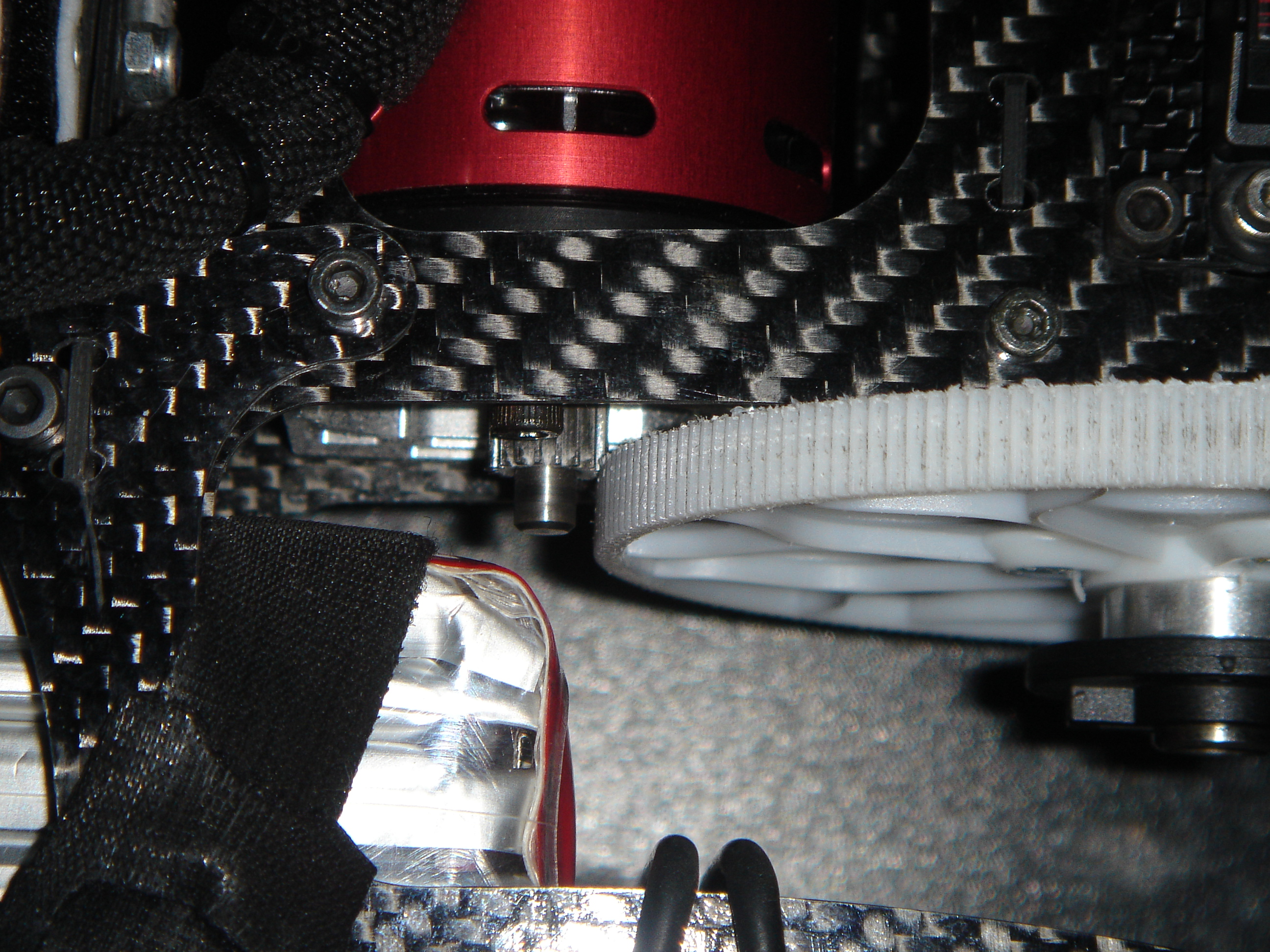

Vorhin war ich drei Lipos mit dem kleinen Rex unterwegs und habe fleissig Rückenschweben geübt.
Danach sollte der Logo ran und zum ersten Mal "sauber"auf den Kopf. (bei früheren Versuchen hat das Heck immer weggedreht.)
Also ich mit dem Logo gestartet und einen Akku super sicher leergeballert...Looping und Rollen gemacht...WOW, seit dem letzten Crash war ich diesesmal seit langem total entspannt.
Klasse dachte ich, ein guter Tag um den Logo umzulegen.
Also ab auf den Kopf damit...aber was ist das? :shock:
Das Heck bricht aus, es quietscht und der Antrieb scheint kurz weg zu sein. *Horrorcity*
Also schnell wieder umgedreht und beim zügig eingeleiteten Landeanflug in drei Meter Höhe macht es *KRACH* und der Antrieb war weg...zusätzlich dreht der Motor hörbar weiter.
:shock: *schweißperlen und wackelige Kniee, aber ich habe Ihn heil runter bekommen *STRIKE*
Nach dem Landen habe ich festgestellt, dass sich das ANtriebsritzel auf der Motorwelle gelöst hat und nach oben gerutscht ist.
Und das, obwohl ich dieses super sauber und fest montiert hatte.
Tja, anscheinend haben die 50 Flüge das Teil gelöst!
:!: :!: :!: Also Leute: Wirklich ganz viel Mühe beim Befestigen des Ritzels geben :!: :!: :!: ...gerade der Logo hat mit 6s ganz schön Power!! 8)
Tja, also schon wieder nix mit Logo auf dem Kopf :cry:

Für ein weggerutsches Ritzel sieht das HZR aber noch ganz passapel aus, ich hätte jetzt mit weggefrästen Zähnen gerechnet, zumindest im oderen Bereich.

Schwein gehabt :-)
Hat die Motorwelle keine Phase?
Ansonsten drandremeln.

Nein, hat die Welle nicht.
Irgendwie wollte ich den teuren Tango nicht "beschädigen"!
Aber das werde ich wohl nachholen.

Denk aber dran den Motor abzudecken , bzw. in eine Tüte und dann die Welle durchstechen , sodass alle Motoröffnungen abgedeckt sind, ansonsten kannst dir wohl gleich nen neuen bestellen wenn die Metallspäne in den Motor gelangen :roll:
Danke für den Hinweis...so mache ich das aber eh immer.
Bei dem Tango ist das zum Glück nicht ganz so dramatisch, da der Motor von unten komplett zu ist!

Wie ich sehe das Modul 0.5 Zahnrad.. Wenn Du noch nicht bestellt haben solltest, kannst Du 2 Modul O.5 HZR's von uns bekommen.. haben wir rumliegen weil beide Logo's inzwischen Modul 0.7 haben ;)

Für mich sieht das eher aus, das der Motor nicht mehr fest ist:
Sieht auf dem Bild aus wie wenn der Motor leicht schief sitzt und das zahnflankenspeil war zu weit eingestellt.
..Ansonsten - ja noch mal Glück im Unglück gehabt...
@Wolfgang, dass täuscht! Liegt wohl an der Ansicht/DigiCam.
Der Motor war bombenfest (wie eigentlich alles an meinen Helis, bis auf Ritzel :oops: ).
Didi

ER Corvulus hat geschrieben:zahnflankenspeil war zu weit eingestellt
Das war absolut NUll, so wie von Mikado für Modul 0,5 empfohlen!
Trotzdem Danke für den Hinweis!

Auch wenn das alte von Dir ein bisschen angefressen ist, solltest du damit noch fliegen können.. Purzelbäume jedoch lieber vermeiden ;)

habe letzte Woche dasselbe beim Starten erlebt , nur dass mein HZR komplett angefräst war, meine Konfig siehe unten.
Also auch Riesenschwein gehabt :wink: :D
Gestern wieder geflogen und darauf geachtet, dass es eben nicht NULL war - war das nun falsch ?
Werde in Zukunft auf jeden Fall alle 50 Flüge das HZR wechseln.

Das ist ein bekanntes Problem mit einem gut motorisiertem Logo in Verbindung mit Modul 0,5!
Dreshalb gibt es ja bei Mikado inzwischen Modul 0,7.
Aber mit Null Zahnflankenspiel sollte das auch funktionieren...sprich Motor/Ritzel ganz ranschieben!
