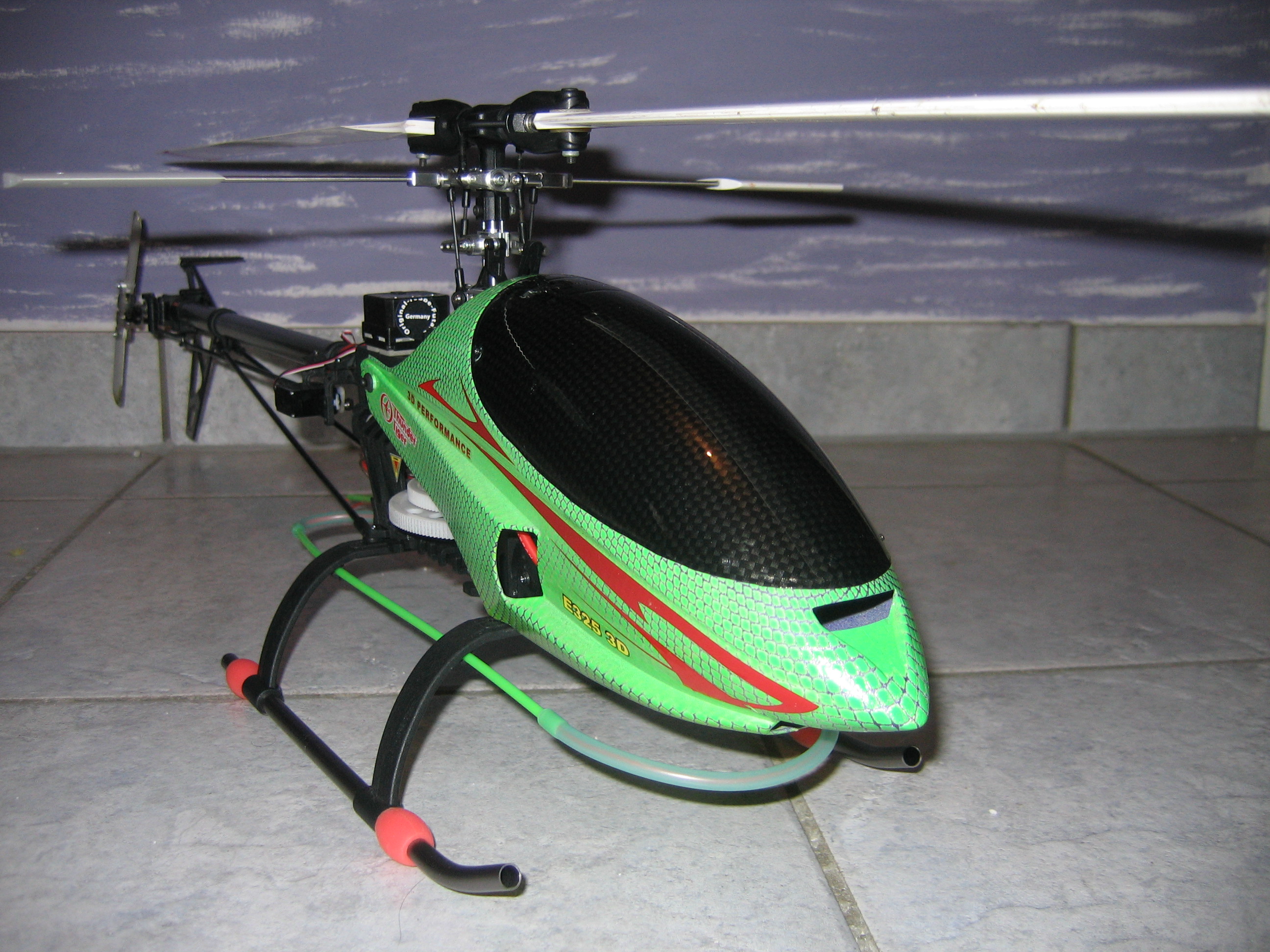

nachdem ich gestern wieder zwei und heute drei Aussetzer hatte (zwei andere bereits vor mehrern Wochen), ist mein Heli nun doch mal "aufgeschlagen". Ich bin nun ehrlich gesagt etwas ratlos, da ich nach den ersten beiden Störungen den Empfänger ausgetauscht habe. Gestern Abend hat der Heli zweimal kurz gezuckt und heute wieder. Einmal in rel. großer Höhe und dann in einer Kehrtwende noch zweimal kurz hintereinander. Der Motor hat jedes mal komplett abgschalten. Beim letzten Aussetzer hab ich dann selbst auf Auro geschalten, da ich eh nur noch knapp 50 cm über dem Boden war. Nach erster Prüfung ist nur die Paddelstange krumm, BLW und evtl. HRW werde ich ebenfalls tauschen. Der Rest schaut gut aus.
Back to topic: Was mach ich denn nu'!? :idea:
Ich habe kürzlich die Antenne anders verlegt, weil diese beim Filmen immer im weg war. Desweitern war bei allen Flügen die Flycam mit an Bord. Alles andere ist unverändert.
Soll ich die Antenne wieder anders verlegen? D.h. vorne im großen Bogen von einer Seite zur anderen und am Ende der Kufe nur 5-10cm raushängen lassen? ...oder soll ich "auf gut Glück" den Regler tauschen? (130€ sind halt auch nicht ohne)
Ich wäre sehr froh, wenn ihr mir ein paar Tipps geben könntet. :oops:
Hier noch ein Video. Es wurde nur der zweitletze Aussetzer aufgezeichnet. http://www.rchelifan.org/viewtopic.php?f=38&t=44388
Hier die Bilder von meiner neuen Antennenverlegung:
Vielen Dank schonmal!! :thumbright:

verleg die Antenne weg vom Heckrohr, weit weg....

Also, bei der Emüfängerantenne empfehle ich Dir ebenfalls, sie anderes zu verlegen.
Ich lege an der Heckfinne einen Gummi durch, so dass sich eine Schlaufe ergibt, und ziehe dann die Antenne da durch. Von dort nach vorne in ein Antennenröhrchen am Landegestell, im Bogen vorne rum (das klappt nur bei den kleineren Helis, weiss ich)
Ich glaube allerdings auch, dass ds Problem nicht im Empfänger sitzt.
Was ist mit dem Quarz? Wurde der versuchsweise auch mal getauscht?
Evtl liegts auch am BEC? Oder wirklich am Sender? (Meine Optic6 machte letzthin ähnliche Sperenzchen, ich hab sie eingeschickt)
Im Prinzip müsstest Du jetzt jede Komponente einzeln nacheinander tauschen, fliegen, tauschen, fliegen... bis es geht... langwierig
Aber eine konkrete Idee habe ich leider auch nicht.

#6 Re: Aussetzer die Siebte - bitte um Ratschläge.
Verfasst: 22.06.2008 15:04:18
von iRONLiON
so haben es ein kollege und ich gemacht:
antennenverlegung:

Danke! So ähnlich sieht meine Variante jetzt auch wieder aus.
Ich hoffe, dass ich heut noch antesten kann.

Er tut wieder das was er soll!!! :hello1:
Dass die Antennenverlegung die Empfangsqualität beeinflusst war mir ja klar... Aber dass diese sich so krass bemerkbar macht!? Unglaublich!
