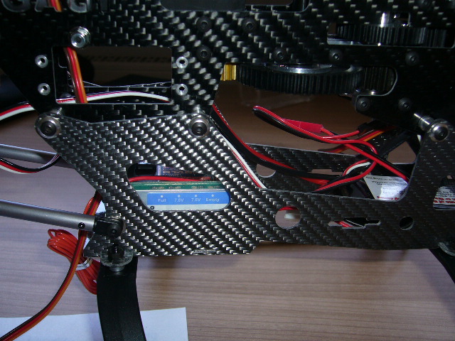

Ich habe mir gedacht, ich bau das BEC ins Innere des Heli´s.
Dahinter wäre aber gleich der Empfänger.
Meint ihr, da kommt es zu Störungen?
habe gesehen, dass viele das BEC draussen montiert haben. Habe mir gedacht, im Falle eines Crashes wär das BEC drinnen halt besser geschützt.

Mambalax
Beiträge: 1003
Registriert: 26.08.2007 22:56:39
Wohnort: Würzburg
#5 Re: Anschluss BES an Empfänger
Beitrag von Mambalax »
solle eigentlich auch so gehen, kanns ja noch ne Alufolie oder Karbonplatte zwischen Empfänger und BEC machen.

Harz_Joerg
Beiträge: 297
Registriert: 13.03.2007 16:43:43
Wohnort: Harz/Nds
#6 Re: Anschluss BES an Empfänger
Beitrag von Harz_Joerg »
Drinnen müsste das schon gut gehen.
Störungen sollten eigentlich nicht zu erwarten sein.
Anders bei einem BEC, der an den Flugakku angeschlossen ist (z.B. Castle Creation BEC), dort können schon stärkere Störungen durch die pulsierende Spannung in der Zuleitung zum BEC.

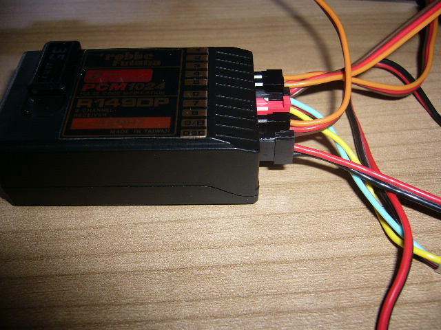

Hab jetzt mal das BEC (GAUI) an den Empfänger ( R149DP) angeschlossen, die Servos + Gyro (401)gemäß Handbuch Sender (FX 18) und den Akku angeschlossen.
Beim BEC leuchten alle 4 Dioden gleichzeitig, der Gyro blinkt. Sonst tut sich nichts, ich kann die Servos nicht ansteuern, sie gehen auch nicht in Mittelstellung zurück.
Kann mir jemand sagen, was falsch ist?
Kann man die Stecker im Empfänger falsch einstecken. Hab sie jetzt mal so eingesteckt. Wenn mann von oben drauf schaut, ist das schwarze kabel ganz unten, das rote in der Mitte und das Steuerkabel oben.
Beste Grüße
Stephan
Funke: Futuba T8FG
Hurri 550, Mini Titan, Solo Pro 126 Nightflight
Thundertiger eMta
Deep Blue Race 420

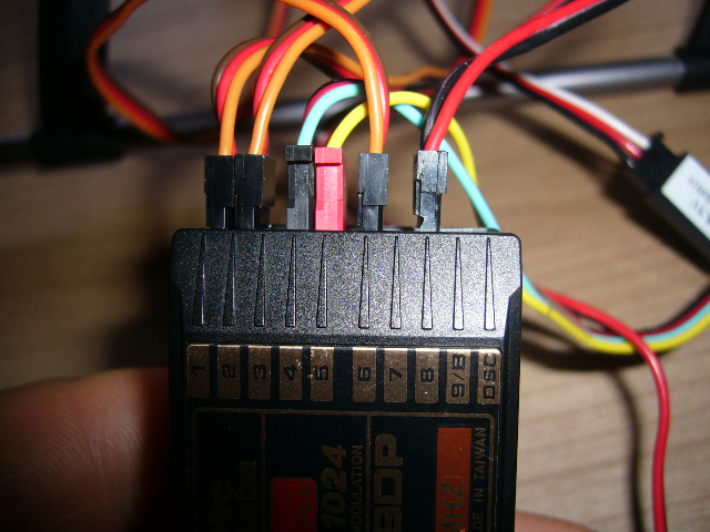

#10 Re: Anschluss BES an Empfänger
Beitrag von Sinsui »
Bilder sagen mehr als tausend Worte.
so habe ich angeschlossen
Kanal 1: Roll 1
Kanal 2: Nick
Kanal 3: Gas ( momentan noch nicht angeschlossen)
Kanal 4: Heck (Gyro)
Kanal 5: Kreiselzusatzkanal
Kanal 6: Roll 2
Kanal 7: frei
Kanal 8: BEC

#13 Re: Anschluss BES an Empfänger
Ich bekomme die Servos einfach nicht zum Laufen. :(
Geh morgen mal in den Laden und lass den Empfänger checken.
oder muss ich in der FX 18 irgendwas besonderes einstellen, damit sie mit dem Empfänger zusammen arbeitet? Ist aber kein Scan-Empfänger und die Quarze passen auch. :?: :?:

Beiträge: 63971
#14 Re: Anschluss BES an Empfänger
Sinsui hat geschrieben:oder muss ich in der FX 18 irgendwas besonderes einstellen, damit sie mit dem Empfänger zusammen arbeitet? Ist aber kein Scan-Empfänger und die Quarze passen auch.
a) Du musst auf PCM stellen
b) Du brauchst für den 149 DS Quarze
Sinsui
Beiträge: 606
Registriert: 03.11.2007 08:41:43
Wohnort: Oberfranken
#15 Re: Anschluss BES an Empfänger
Das wars, ich hatte nicht auf PCM umgeschalten!
Jetzt haut es hin. Danke schön!! Super!!!! jetzt kann ich am WE weiter basteln. :mrgreen:
