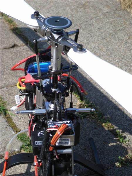

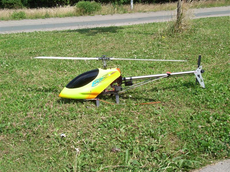

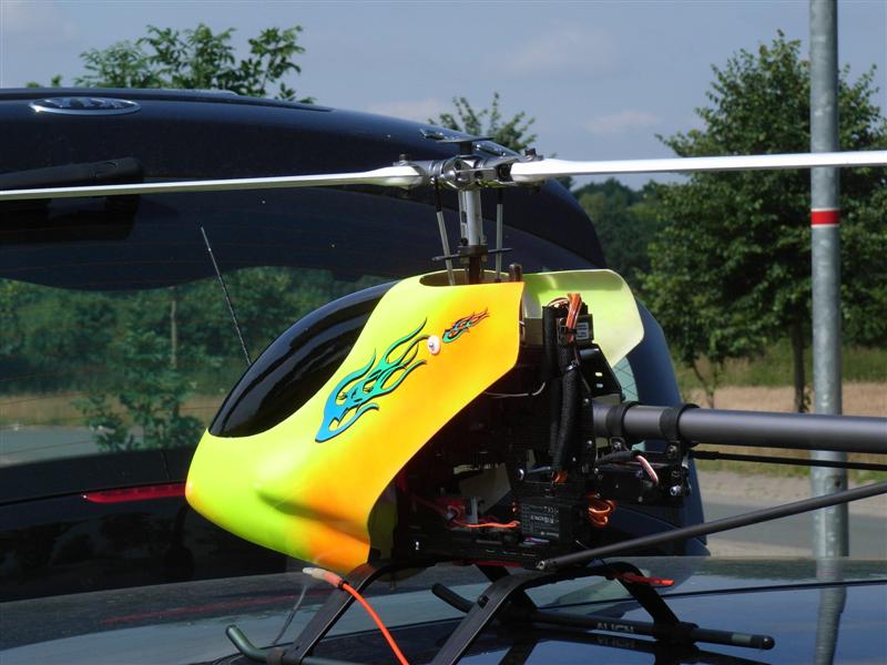

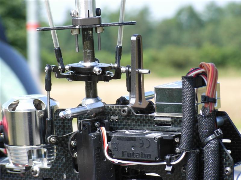

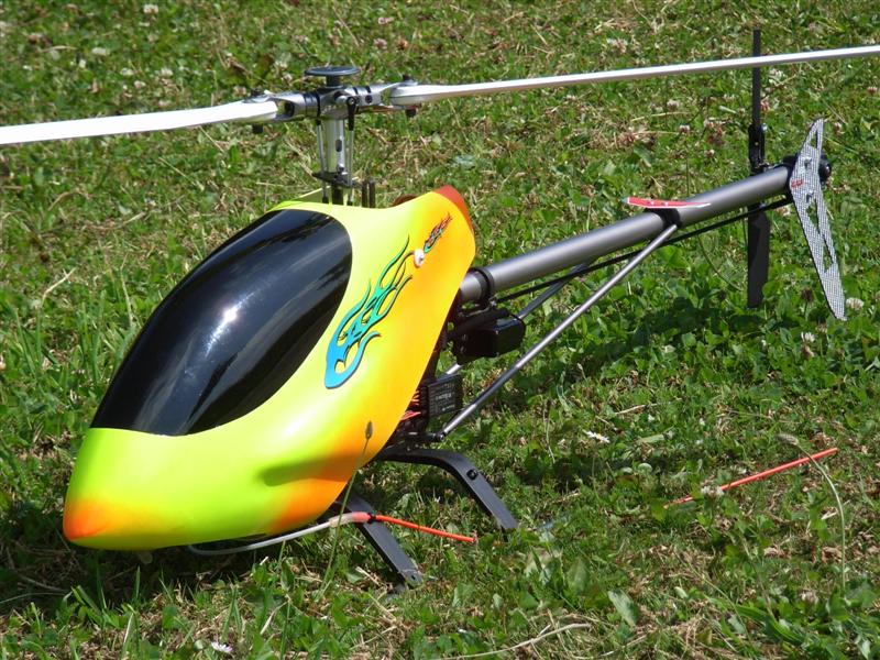

Irgendwie fand ich meinen Hurri ein bissel zu schwer :? und sagen wir mal langweilig von der Optik her.
Darum habe ich beschlossen das ein paar Sachen raus müssen :P ,diese einstellerrei an den ganzen Kugelköpfen ging mir eh auf den Senkel.
Also weg damit.
Das triste Schwarz des GY 240 konnte ich auch nicht mehr sehn und wurde durch etwas glänzendes aus Alu von LF-Technik ersetzt. :bounce:
Momentanes Gewicht 2250 g mit 7s fepo 2300 und 515 Blattschmied

Inspiriert hat mich dmkoe's Test mit der HC-Rigid(danke Jochen die Maße zum verlängern der Kugeln nach Außen haben gepasst)
Der Umbau ist gar nicht so schwer und mit dem GyroBot lässt sich der Heli von handzahm bis hammer wendig einstellen.
Naja nu muss ich nur noch fliegen lernen :oops:

Wie aufwendig war die Anpassung vom Gyrobot?

Hallo Klaus
Der Aufwand ist minimal.
Alles was zu den Paddel gehört raus.
Dann habe ich aus einer 2mm Kohlefaserplatte den Taumelscheibenmitnehmer geschnitzt(anders kann man das nicht nennen bei dem primitiven Werkzeug das ich habe).
Kugeln vom T-Rex 600 die auf die Taumelscheibe kommen bestellt.
Die Distanzstücke für das CFK-Chassis des Hurri besorgt,die ich auf 8mm gekürzt habe und oben als Verlängerung für die Kugeln an den Blatthaltern montiert habe.
Da ich ein CFK Chassis habe mit direkt Anlenkung brauchte ich auch keine neuen Anlenkgestänge.
2x Stellringe 2mm Innen zum befestigen des CFK Taumelscheibenmitnehmers.
Dann den GyroBot rein und geproggt und Fun haben.
Ob es der Bot sein soll oder V-Stabi (sonstiges) das bleibt jedem selbst überlassen.
Der Umbau hat bei mir 1 Tag gedauert mit anfertigen,Einbau,und proggen.
Das schlimmste an der ganzen Aktion war das warten auf den GyroBot aber es hat sich gelohnt. :D

von oracle8
Was ist mit deiner Hauptrotorwelle passiert :shock: ? oder teuscht das jetzt

@ orakle8
Ist nur auf dem Bild krumm :(
Der Hurri ist noch nicht eingelocht worden.

@littel: meinte eigentlich den "rost" an der hauptrotorwelle! :shock:
#14 Re: Hurri auf Diät
Verfasst: 01.07.2008 06:44:27
von worldofmaya
Das ist kein Rost drauf... die hat ein Art von Beschichtung.

#15 Re: Hurri auf Diät
Verfasst: 06.07.2008 11:45:42
von astra16v81
Ist das das Carbon-Chassis von ReadyHeli.com??? :?: Das sieht schön kompakt aus mit viel Platz für Akkus.
