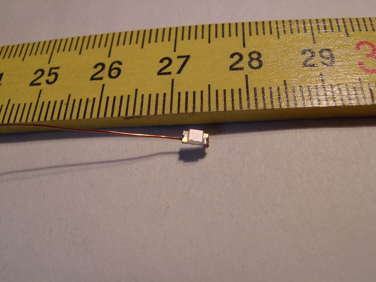

Für die Beleuchtung würde ich SMD-LEDs nehmen, die du dann mit 0,15mm-Lackdraht verlötest. Wenn
du da zwei Stück in Reihe schaltest, kannst du dir sogar den Vorwiderstand sparen. Das bisschen Gewicht
merkt dann noch nichtmal der PiccoZ. *g* Auf dem Foto handelt es sich "sogar" um 0,30mm-Lackdraht,
aber das war ja auch am 450er Rex.
Für das Material schaust du dich am besten mal beim Conrad Elektronik um. Da kann man am besten schmökern... ;-)
