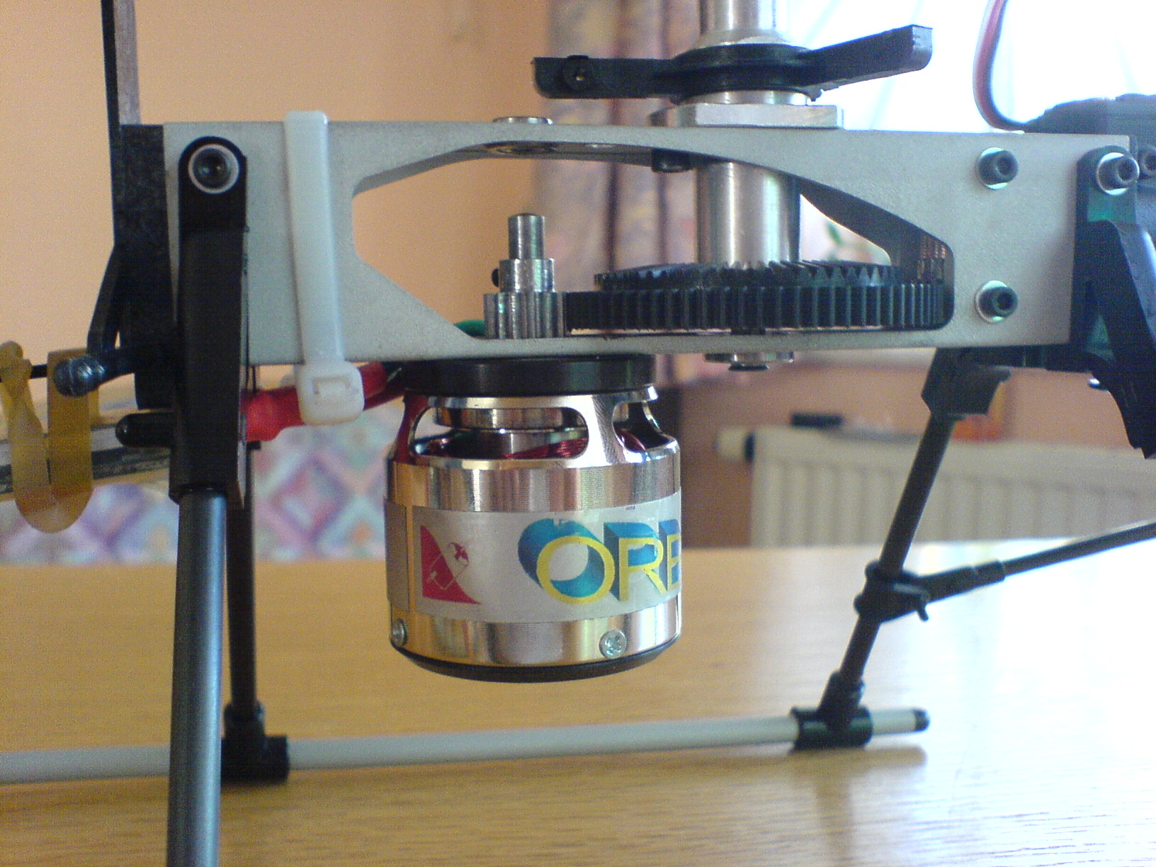

So,
nun ist er fertig:
Spirit Li mit Plettenberg Orbit 15-14 und 3s Kokam 3200er......
soll ja meine 3d übungsmaschine für den Sommer sein..... :D :D
Natürlich fragen sich jetzt viele:"Außenläufer in einem Spirit mit 2 Getriebestufen, wie geht das???"
Ganz einfach: die eine Getriebestufe muss weg....ja leichter gesagt als getan.... :D
Auf dem Chassis ist kein Platz, wenn man eine Getriebestufe weglässt...Servos sind im Weg......also Motor nach unten :shock: :D
Bilder folgen gleich..

Unsere Digicam ist mit meinem Vater unterwegs, also nicht zuhause :roll:
Egal....mit nem 2Megapixel Handy geht es ja auch :D :)

was fürn Handy hast du denn
die fotos sehen nicht schlecht aus
der motor so nach unten sieht ungewohnt aus
vorsicht beim landen, könnte teuer werden, denn so wird der motor ja net mehr vom chasis geschützt

Huch, da bin ich aber wirklich sehr gespannt. Motor nach unten? Ist aber schon eine heftige Modifikation.....

So, habe ich mir angesehen. Zugegeben, die Landung wird evtl. etwas knifflig, aber wie geht der denn jetzt ab?
Raketen-Alarm-Start?????? Berichte mal demnächst.

Naja, ist mal was anderes! Mich stört eins, der Motor unten sitzt und ist auch bestimmt nicht der leichteste seiner Art, ja und ich finde da ist der Schwerpunkt zu tief und ich kann mir das bei einem leichten Heli schon gut vorstellen das man das auch fliegerisch deutlich merkt. Jetzt könnte natürlich ein Gegenargument kommen das dafür der Akku oben angeordnet ist.
Ich finde es einen recht interessanten Umbau, aber ich halte absolut nix davon. Jedem das seine.

Kannst du mir mal sagen, wo du den Akku hinhängen willst?
Wie siehts aus mit dem Akku, ich will auch ne Antwort ;D

Warum musste da eigendlich eine Getriebestufe weg??

was für ein Ritzel verwendest du denn ?!?

übermorgen wird erstflug sein :)
Akku kommt vorne auf die Carbonauflage.......Bilder folgen
Ritzel verwende ich ein 15er, gegebenfalls kann ich auch noch wechseln...fang aber vorerst beim 15er an 8)
