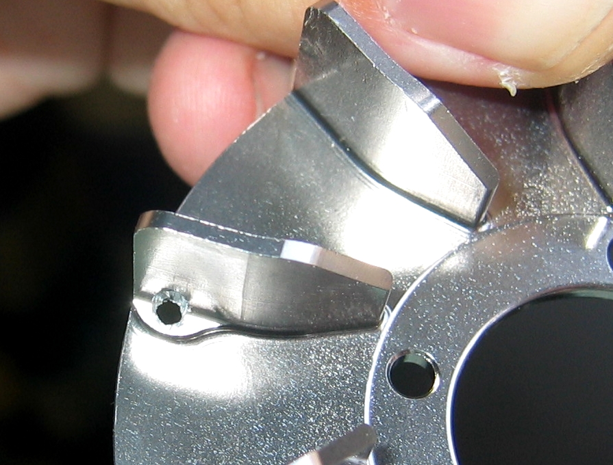

habe mir hier im Forum einen Align Drehzahlregler und einen Alulüfter ersteigert. Danke Jungs, ist angekommen!
Nur dumm das die Magnete im Lüfter durch den Vorbesitzer im Backofen entmagnetisiert worden sind ;-)
Die mußten also irgendwie wieder raus. Dremel hat versagt.
Lösung:
mit einem dünnen Bohrer von der Schaufelseite bis zum Magneten durchbohren. Dann mit Hammer und Nagel von der Schaufelseite aus rausschlagen.
Hat funktioniert. Ist auch noch genug Material da um die Magneten (welche beim Regler noch dabei waren) wieder zu verkleben.
Material habe ich auf beiden Seiten mittels Bohrer gefühlt gleich viel entfernt.... .
Frage: wie habt Ihr die verklebt. Sekundenkleber oder Epoxy?
Gruß Diver

Hallo Diver,
ich habe sie mit UHU Endfest 300 eingeklebt. Ich habe mir sogar die Mühe gemacht, das ganze bei 50 Grad ne halbe Stunde zu backen, glaube aber nicht, daß das unbedingt notwendig ist. Außerdem ist das Risiko recht groß, daß die Magnete dabei den gleichen Tod sterben, wie ihre Vorgänger... :oops:
Bis jetzt (50 Liter) halten sie.
Mit 5 Minuten Epoxi habe ich im Plastikrad sehr schlechte Erfahrungen gemacht, deswegen habe ich es damit erst gar nicht versucht.
Grüße,
Georg

Hättest Du den Kleber, mit dem die alten Magnete eingeklebt waren nicht einfach rausbrennen können?
ok, ok - ich weiß ja, daß der Tipp rech spät kommt... :oops:
Grüße,
Georg

Fleischwolf hat geschrieben:Hättest Du den Kleber, mit dem die alten Magnete eingeklebt waren nicht einfach rausbrennen können?
Grüße,
Georg
Habs 2-3 Minuten mit dem Feuerzeug probiert. Ging nicht :roll:
Gibts die Magnete eigentlich einzeln?

Die magnete gibts bei berlin-magnete.de, supermagne.de und wie sie alle heissen.
<80Grad ist für magnete ein klacks.
Einkleben mit Loctite 648
Grüsse Wolfgang
