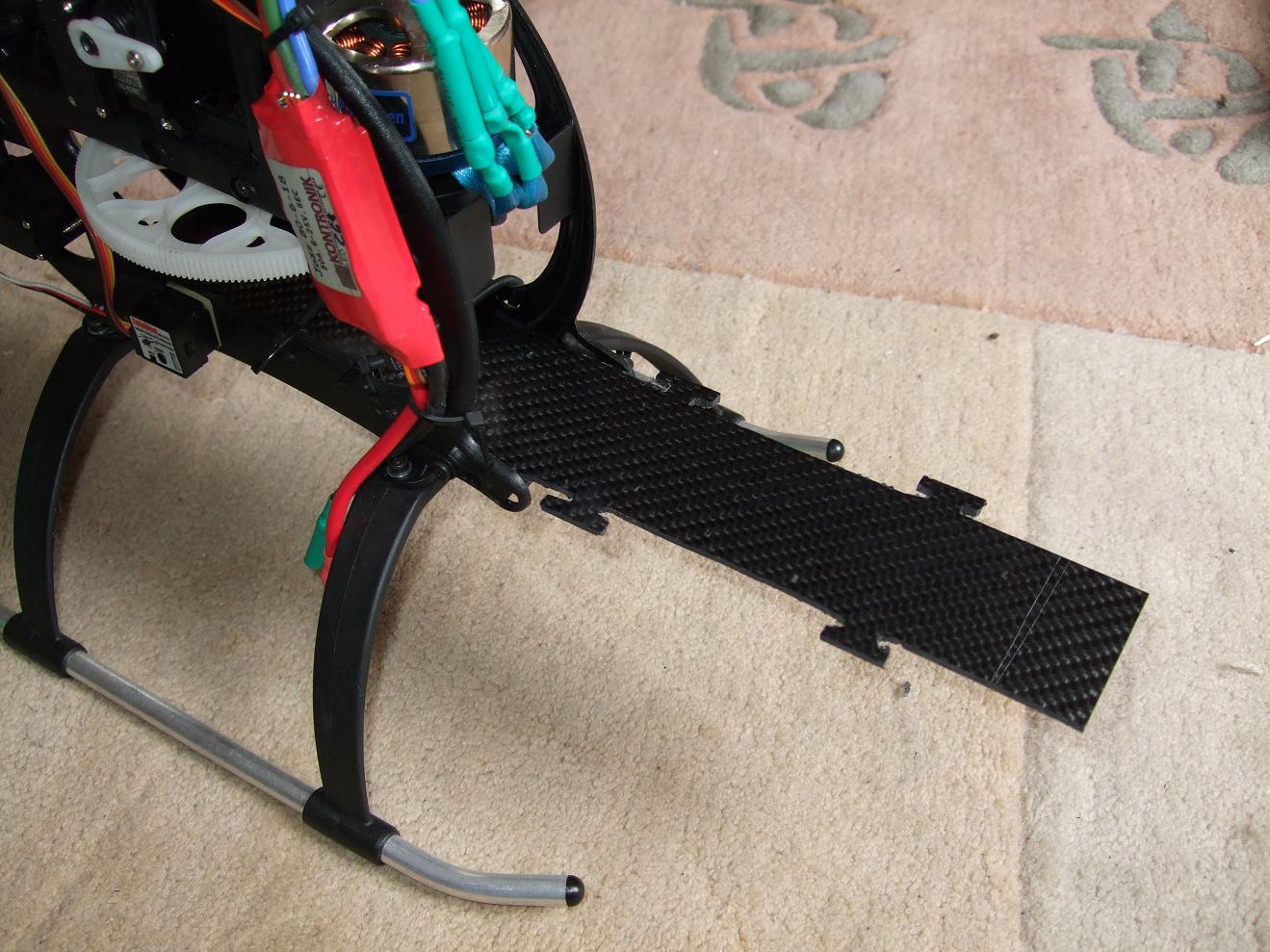

Sodela.... nachdem mir diverse CFK-Lösungen die ich bisher auf Messen gesehen habe zu teuer waren, hab ich selbst dremel angelegt ;)
Erst mal eins vorab für alle die auch mit CFK arbeiten wollen:
Schutzbrille, Atemschutz und Absaugung sind PFLICHT!!!! Nach möglichkeit so wenig wie möglich und sehr flach atmen. das Zeug is unglaublich aggresiv..... hätt ich nicht gedacht.
Zur Geschichte:

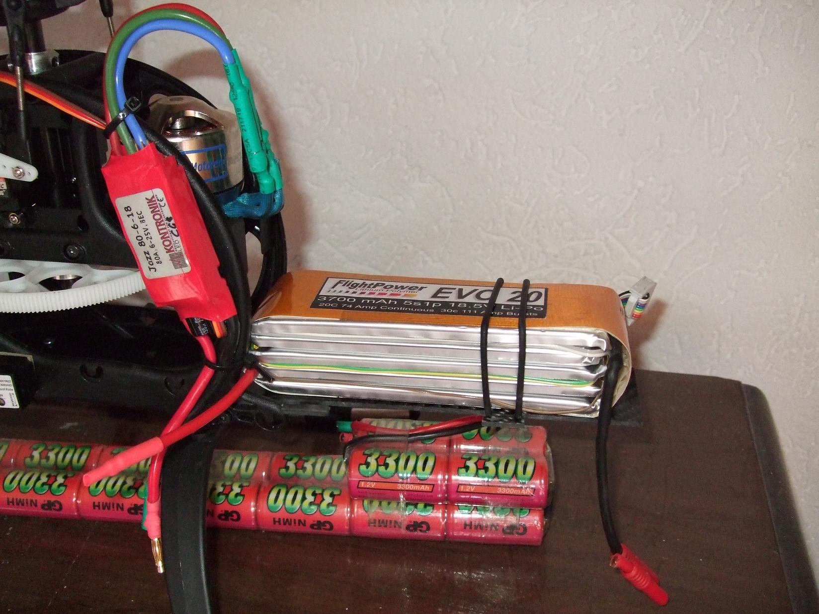

Ich hab jetzt von 18 NiMh auf 5S umgerüstet. Leider hat der SChwerpunkt nicht mehr gestimmt. ALSO:
Akkuvorbau muss her.
Auf Messen wollten die teilweise bis zu 120 Euro dafür :shock:
Dann mit seitenwand uvm..... wer braucht den sowas?
Hab mir 2,5mm CFK genommen, den Dremel, ne Trennscheibe drauf gemacht und losgelegt.
Das CFK war ein Reststück aus der Werkstat von Mr. Pom
Abnutzung an der Trennscheibe <1mm.
Also Kosten sind gegen 0 gelaufen.....
Dafür nehm ich auch die Optik in kauf ;) Und nochmal mit ner Feile drüber, schon siehts besser aus ;)

Das Teil hat nur einen einzigen Vorteil: es rückt den Schwerpunkt passend. Die Funktion Akkuschutz beim Crash übernimmt der kein bisschen. Das knackt einfach weg. Minimum wären jetzt Steuergestänge dir du mit Kugeln an Chassis und CfK-Platte fest machst, dann hält das wenigstens ein kleines bisschen. So wird das nichts halten.
Dennis
#7 Re: Logo 10 Akkuvorbau im Eigenbau
Verfasst: 13.07.2008 16:16:55
von Tueftler
gandhara05 hat geschrieben:Das Teil hat nur einen einzigen Vorteil: es rückt den Schwerpunkt passend. Die Funktion Akkuschutz beim Crash übernimmt der kein bisschen. Das knackt einfach weg. Minimum wären jetzt Steuergestänge dir du mit Kugeln an Chassis und CfK-Platte fest machst, dann hält das wenigstens ein kleines bisschen. So wird das nichts halten.
Nen Kanister Gurkenessig hat es gehalten ;)
Aber ok..... dann muss ich mir da wohl nochmal Gedanken machen.

Mit dem Knacken wäre ja (im einzellfall) nicht soo schlimm.
Mir wäre lieber es bricht so eine simple Platte weg als das ein verstärkter Käfig das Chassis mitnimmt.
Mach doch mal 'n Bild, wo man sieht ob der Akku "frei abbrechen" kann oder dabei u.U. Schaden nimmt (irgendwo aneckt) - haube mal abgesehen.

Der Ansatz ist ok, wie gesagt.
Am besten wäre wenn du dir die vorderen Schrauben der Motorhalterund verlängerst, dann nimmst du passende Kugeln und schraubst die mit fest. Dann biegst du dir ein Alu - U-Profil mit der innenbreite die der der Akkuplatte entspricht. Dann verklebst du das (gut anrauhen) und machst am besten noch zwei Schrauben (Senkkopf wegen dem Akku) durch. In die hochstehenden Laschen bohrst du löcher und Schraubst ebenfalls passende Kugeln rein. Dann nimmst du ein möglichst langes Gestänge von Mikado und schraubst die Kugelpfannen drauf. Das U-Profil solltest du auf die Platte oben drauf machen, beim Crash drückts zumeist von unten hoch ;) Dann nur noch die Pfannen aufclipsen und du bist fertig. Vor und hinter das U-Profil mit den Kugeln an der Seite machst du dann noch Klettband selbstklebend und auf den Akku auch, dann noch die Akkuringe oder ein Klettband drumrum und du hat eine bombenfeste Akkusicherung. Materialaufwand dürfte eigentlich nicht sonderlich hoch sein. Paar Kugelköpfe und Gestänge und n Stück Alu (zwei winkelstücke tun's auch, Alu biegt sich leider blöd) Das ganze schützt dann wenigstens ein bisschen, aber mMn immernoch nicht vergleichbar mit dem Akkuvorbau. Aber definitiv besser las nix, die lange Platte alleine knickt bei einer härteren FIgur wahrscheinlich schon ab.
Daniel kann doch als "härteste Figur" nur die landung *renn* Bild
aber im Flug sollte es schon halten - das ist richtig
Grüsse Wolfgang

ER Corvulus hat geschrieben:Mach doch mal 'n Bild, wo man sieht ob der Akku "frei abbrechen" kann oder dabei u.U. Schaden nimmt (irgendwo aneckt) - haube mal abgesehen.
Ignoriert den alten akku der darunter liegt einfach :)

naja, so eine Stange mit Kugelkopf je rechts und links würde ich ihm dann doch gönnen - könnte sonst u.U. das Schwingen anfangen *Örks*
Grüsse wolfgang
#14 Re: Logo 10 Akkuvorbau im Eigenbau
Verfasst: 13.07.2008 18:39:51
von Tueftler
ER Corvulus hat geschrieben:naja, so eine Stange mit Kugelkopf je rechts und links würde ich ihm dann doch gönnen - könnte sonst u.U. das Schwingen anfangen *Örks*
Jep, die Idee von Dennis ist echt gut! Das werd ich wohl tun :)
