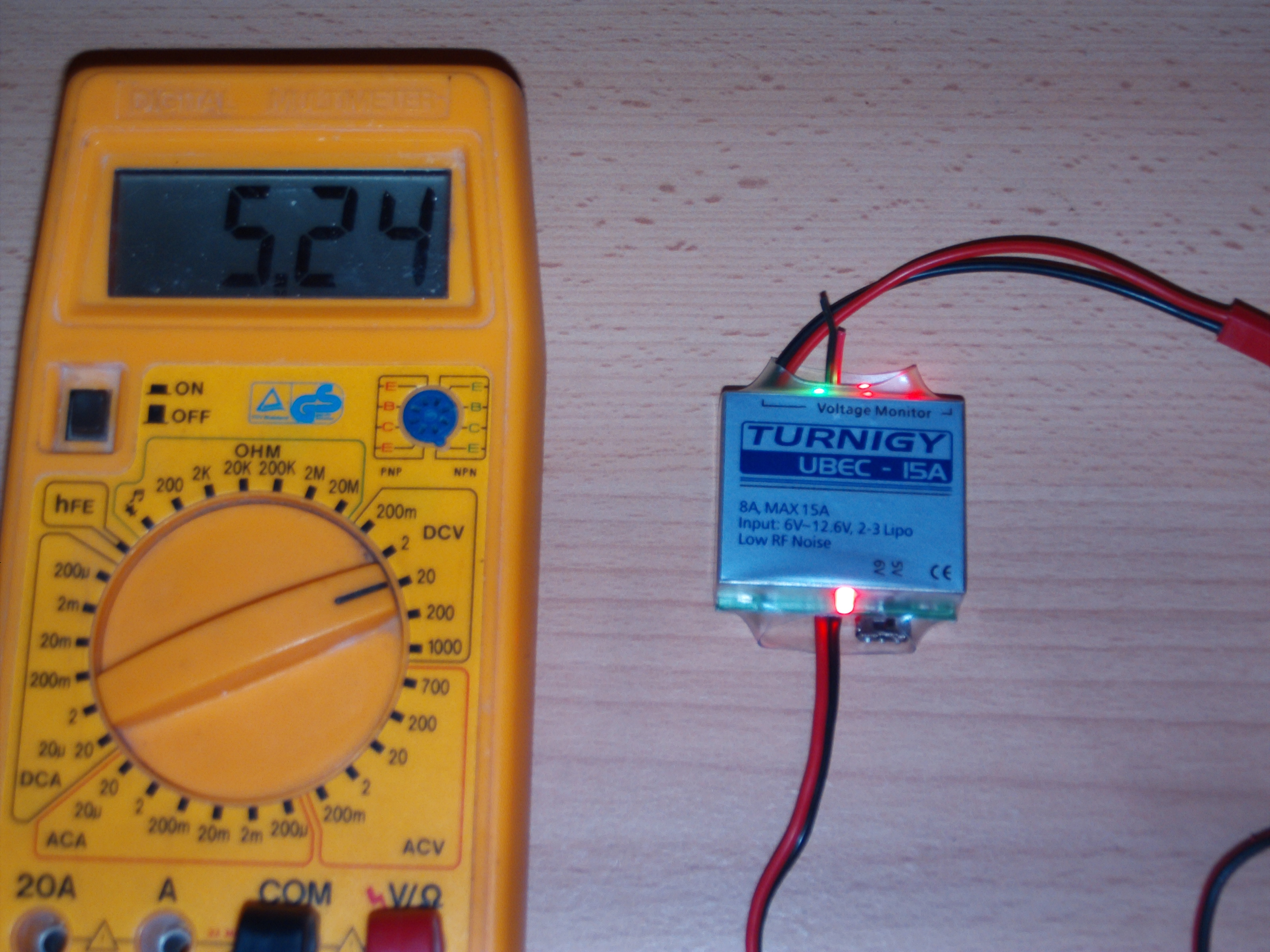

Hier bei Schalterstellung 6V
Hier bei Schalterstellung 5V
jeweils in unbelastetem Zustand!

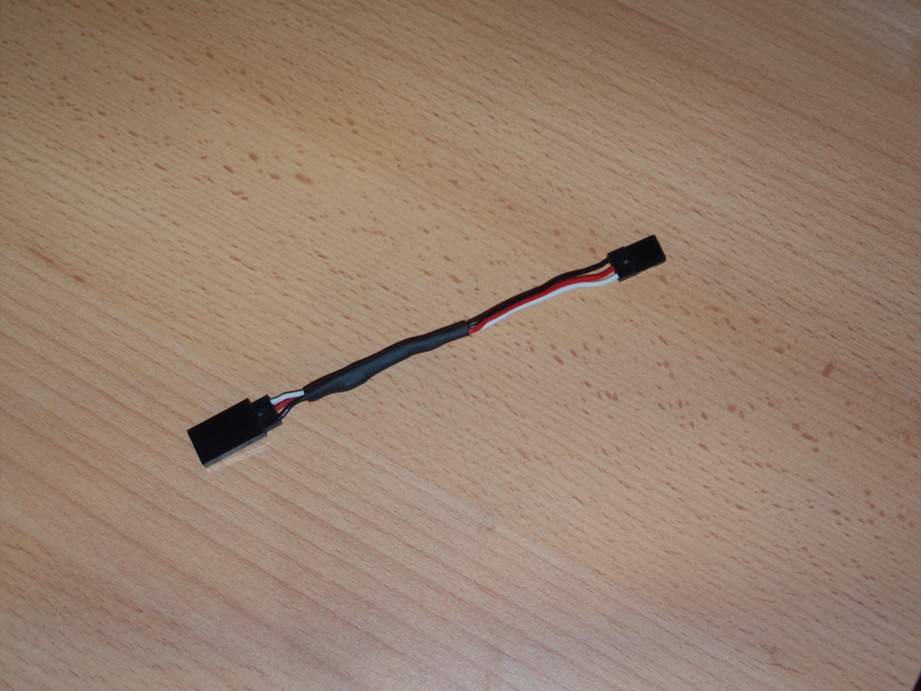

Hier das StepDown fürs Heck

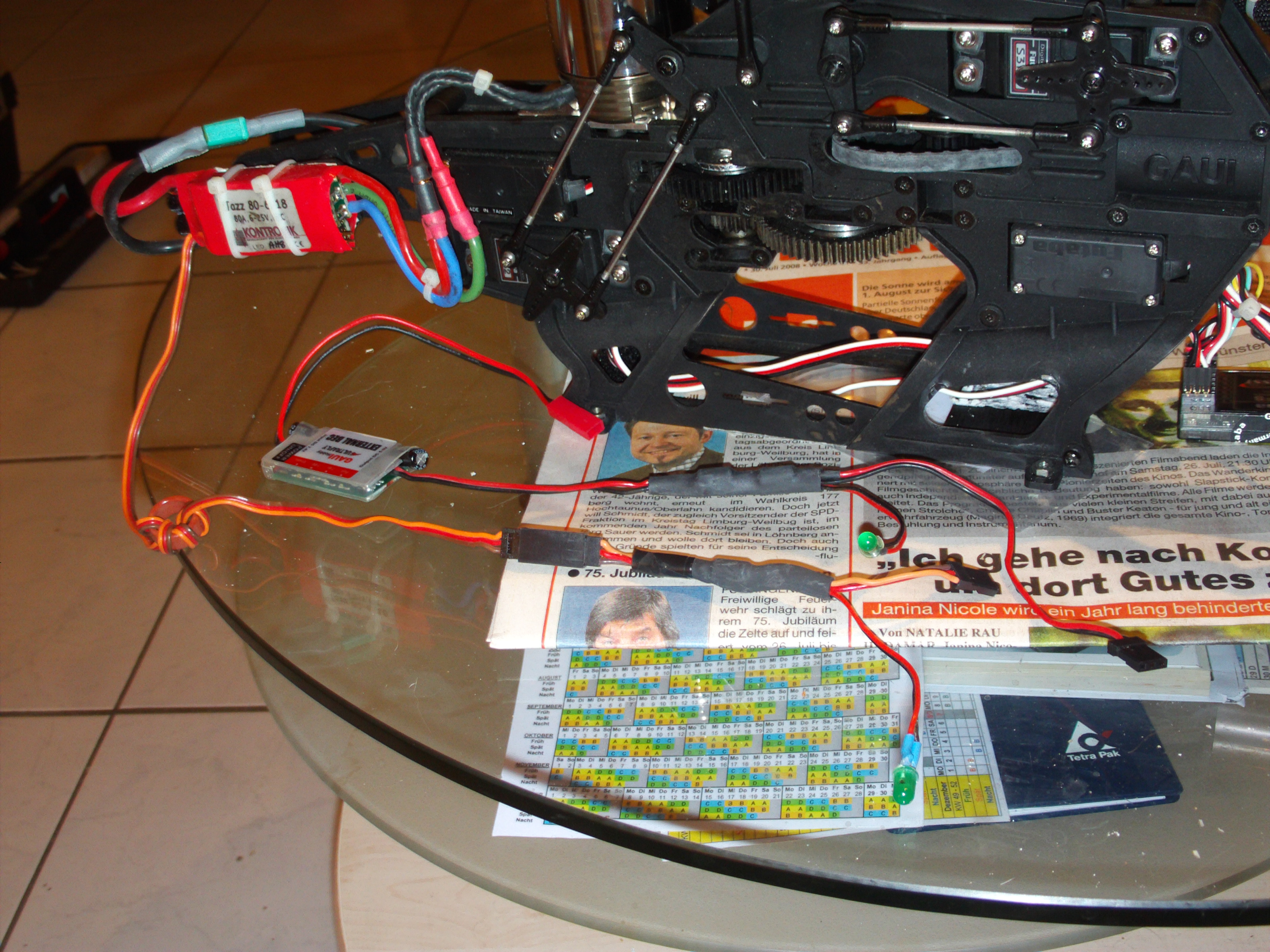

Hier das BEC mit dem Jazz gekoppelt

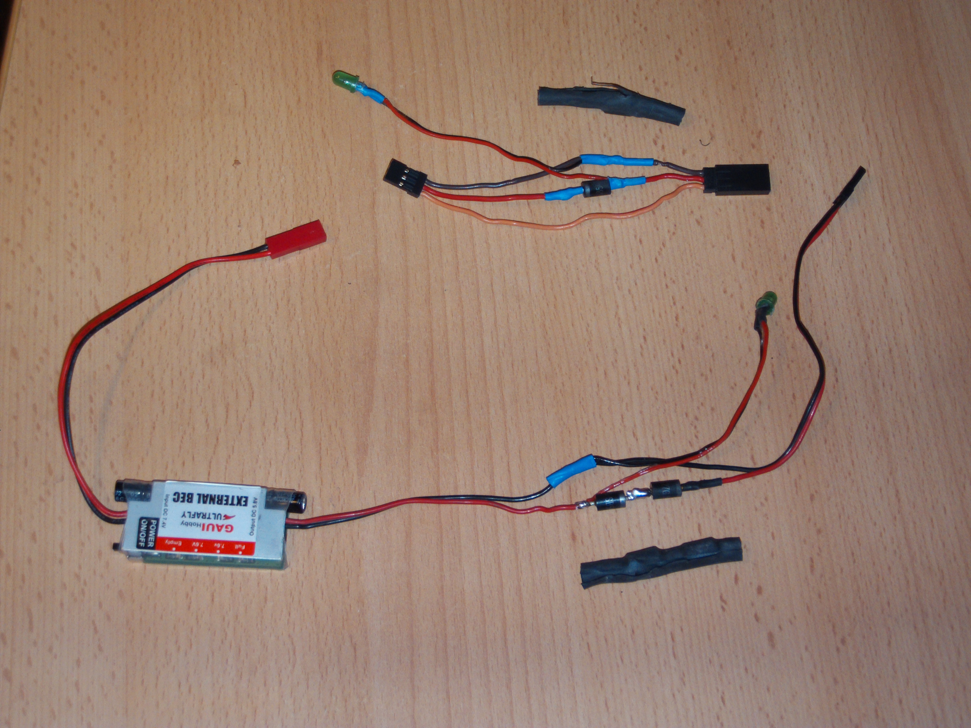

Hier ohne Schrumpfschlauch
