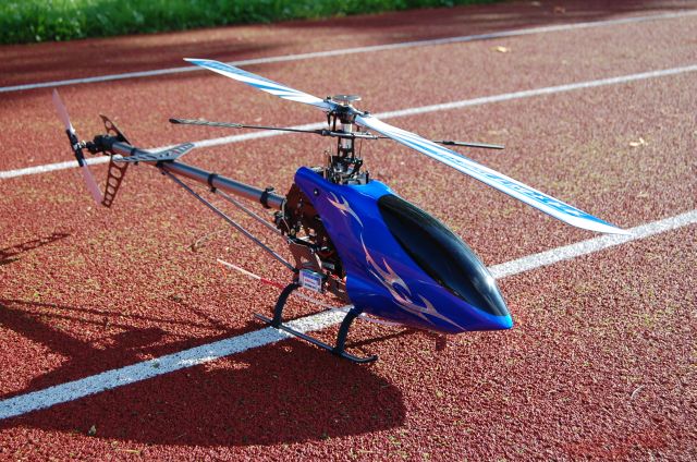

Hallo!
Kann man beim Hurricane 550 470er Rotorblätter verwenden oder sind diese zu kurz?
Lg
Fritz
#2 Re: 470er Helitec Blätter möglich?
Verfasst: 05.08.2008 21:16:01
von Bayernheli01
Hi fritz
ja die sind möglich. selber bin ich mal mit den 475er Blattschmied geflogen. Allerdings is der Auftrieb nicht mehr sooo gut
da muss der Heli leicht sein und die Drehzahl höher sein.
Normalerweise ist er ja für 500 bis 550er Blätter ausgelegt :!:

Wie ist eigentlich der unterschied beim fliegen
zwieschen 500 und 550er Blätter?was verändert sich dabei?
Lg
Fritz
#6 Re: 470er Helitec Blätter möglich?
Verfasst: 06.08.2008 09:01:48
von worldofmaya
Normalerweise gilt je größer desto stabiler. Mit den SAB und den schwarzen Paddel konnte ich ohne Probleme den Stick los lassen und selbst bei Wind stand der Hurri ohne Probleme in der Luft. Meist haben die dann auch mehr Profil und packen stärker zu. Der Stromverbrauch steigt aber auch. Vorteil hat man zum Beispiel bei einer Autorotation durch die enorme Energie die da gespeichert wird. Das geht meist auch auf Kosten der Wendigkeit. Ein wichtiger Faktor ist natürlich auch das Gewicht.
Ich benutze 503mm Maniac Blätter, die sind meiner Meinung nach die perfekten Blätter für meinen Hurricane. Die sind meiner Meinung nach gleich stabil wie die 530mm SAB die ich davor geflogen bin. Hab die SAB seit ich die Maniac hab eingemottet. Aufpassen muss man halt auf die Plastikhalter. Die schweren Blätter erzeugen schon mehr Belastung, da sollte man sich das Performance Upgrade Set gönnen. Das bekommt man immer wieder in diversen Shops für 50$ und erhält so das CNC Zentralstück und Blatthalter. Die anderen Teile sind auch recht nützlich...
Die Maniac haben die größere Bohrung und keine Einsätze für die schmälere Bohrung. Bei den SAB waren die dabei...
-klaus
