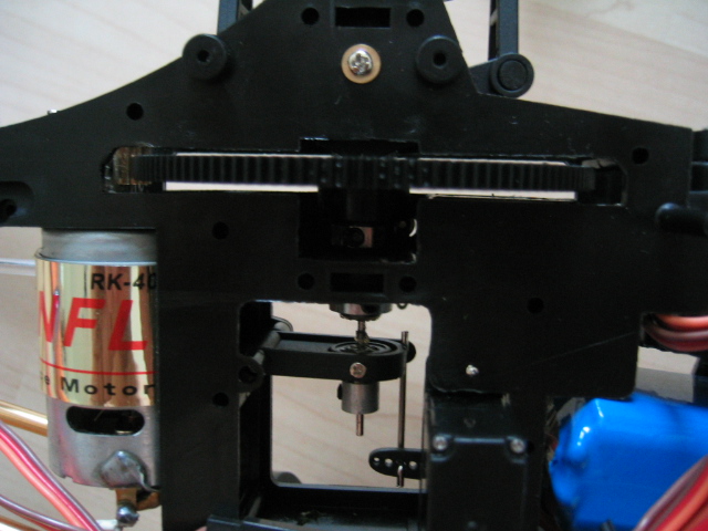

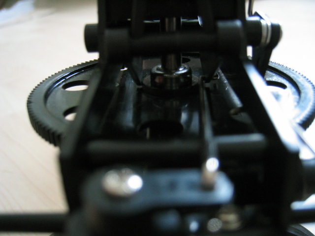

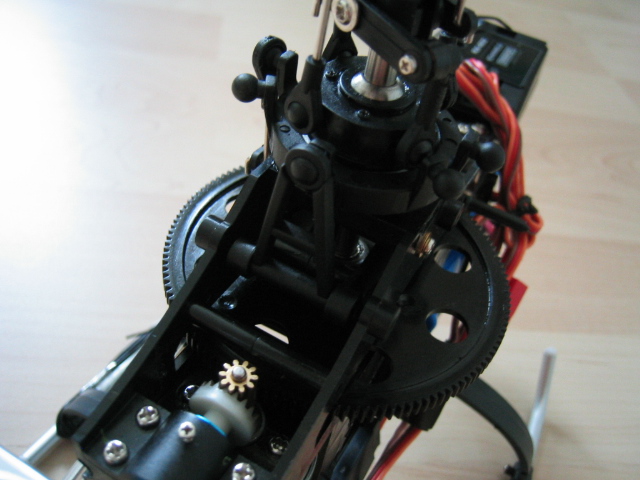

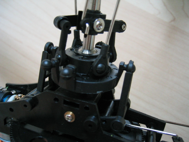

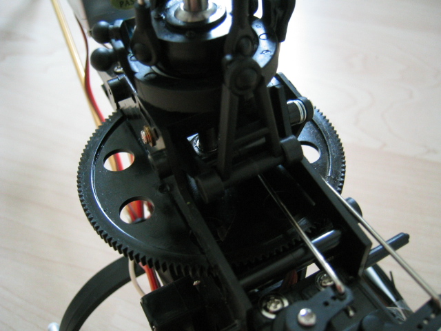

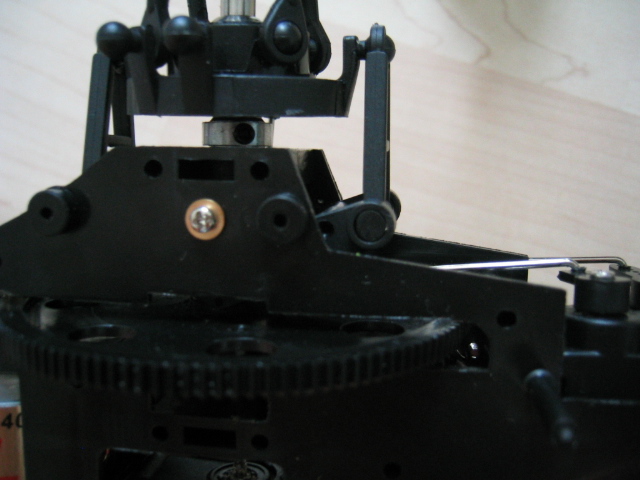

Gast
Beitrag von Gast »
Hoffentlich sieht man so etwas...

Sieht aus, als hättest Du den Freilauf abgeschossen.
Wenn Du den Rotorkopf festhälst, kannst Du das Hauptzahnrad in beide Richtungen frei drehen?
Gast
Beitrag von Gast »
Ja, in beiden Richtungen...

Tja, wie weiter oben schon vermutet wurde, Freilauf hin. :-(
Wenn Du Ersatz bestelltst, evtl. den vom Zoom nehmen, in der Hoffnung, dass der haltbarer ist?
