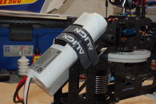

Als ich die Akkus das erste mal in der Hand gehalten hatte, war ich ein bischen enttäuscht. So groß und schwer sind also die A123-Wunder-Zellen? Das 6S1P-Paket für den T-Rex 500 von Modellbaufuchs wiegt mit Kabeln 477 Gramm. Ob das so eine gute Idee war... Preisgünstig waren sie ja, aber für ein paar Euro mehr hätte ich auch Lipos bekommen, wie ich sie in meinem 450er schon verwende. Dafür sind die A123 mit 4C ladefähig und damit theoretisch in 15 min. wieder voll. Also nicht verzagen, erstmal ausprobieren. Damit das pyramidenförmige Akkupaket unter die Haube passt, musste übrigens die Akku-Rampe wieder raus. Die einzelne Reihe nutzt dann den Platz im Chassis, während die anderen beiden auf der Kante aufliegen, siehe Foto.

Glückwunsch zum Erstflug. Die Geschichte mit der Drehzahl hast Du ja schon erkannt. Der 500er hat von Haus aus eine sehr harte Kopfdämpfung. Das führt dazu, dass er zu einer Taumelschwingung neigt, wenn die Drehzahl zu niedrig ist. Man braucht schon so 2200 U/min damit es funktioniert. Alternativ kannst Du Dir die weicheren grauen Dämpfungsgummis holen. Damit kannst dann noch tiefer in der Drehzahl gehen. Die Akkuauflage würde ich aber noch einbauen, weil sie das Chassis versteift. Damit Deine Akkus passen, setzt Du sie einfach etwas tiefer, also unter die seitlichen Aussparungen für die Klettbänder. Damit der Schrumpfschlauch vom Akku nicht durchscheuern kann, solltest Du die Kanten vom Chassis schützen. Dafür bietet sich ein längs aufgeschnittener Spritschlauch an.
