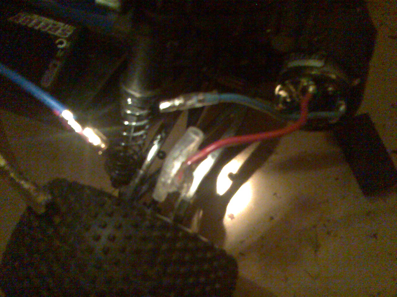

Gestern wieder ein bisschen rumgeheizt im Garten, ich find den Toxic 14x2 völlig ausreichend, der Speedy Pro leistet auch saubere Arbeit.
Jedenfalls, bin eben kreuz und quer dahingehobelt, eine scharfe Kehre, plötzlich bewegt er sich keinen mm mehr :shock: (ich schon gedacht, scheisse, wieder Regler oder Motor hinüber).
Hin, natürlich alles ordentlich heiß, Regler, Motor, Motorkabel... raucht aber nix, stinkt net extrem... leicht auf's Gas, Regler gibt das übliche Sirren von sich und die LED blinkt... Motor rührt sich net, prima.
Abgesteckt, alles erstmal auskühlen lassen... dann wollt ich mal den alten Motor anstecken, da hab ich schon gesehen:
zamgschmort (leider nur handy-bild)
sind glatt die Motorkabel so heiß geworden, dass diese Gummitüllen über den Steckern zusammengeschmort sind und die Motorkabel KS hatten :shock:
Der gute Speedy Pro ist aber anscheinend Hochstrom- und KS-fest :mrgreen:
