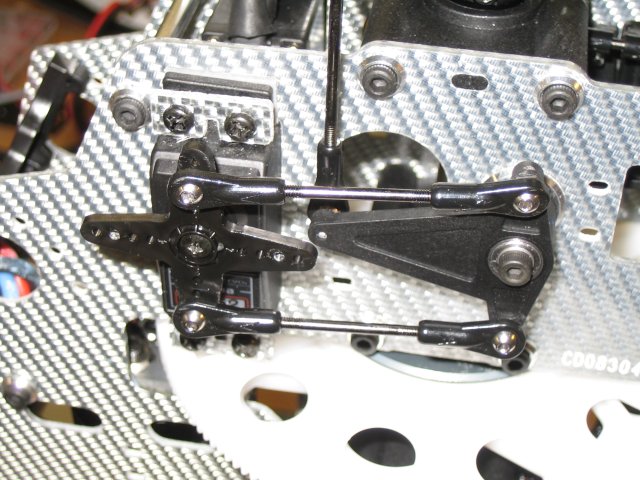

Hi zusammen,
in Lumis Thread http://rchelifan.org/viewtopic.php?f=125&t=48770 über den neuen ESP Rex ist auch mal die Rede von den TS-Servos, die sich an der Bodenplatte berühren (bei den S3152). Ist das ok? Bei meinen ist es nicht sooo schlimm, aber das Chassis ist an der Stelle schon etwas unter Spannung. Sollte ich besser auch was unterlegen, oder? Hat das einer so gelassen und es geht trotzdem?
Martin

mach das so, das zwischen den Servoböden ca 2mm platz ist. Das Chassis bewegt sich ja im Flug etwas....

Wie jetzt? In den schönen ESP Rex die 3152? Ist ja fast schon downtuning...? ;-) Jetzt aber mal ernsthaft: Das größere Problem ist, dass der Push-Pull Hebel an den Anlenkhebeln von Servo zum Push-Pull-Hebel schleift oder gar blockiert. Abhilfe kann da manchmal die Align Servoscheibe schaffen, da sie recht weit raussteht und relativ dünn ist.

Hi, ja die S3152 sind leider zu hoch um sie direkt ans chassi zu schrauben. Ohne unterlage auf keinen fall so festziehen. Hab mir in der Arbeit ca. 4mm hohe Alu-abstandsblöcke gefräst im format der orig. Plastik unterleger. 2 plastikunterleger aufeinander würden auch gehen aber bin da perfektionist :D

tor_32049 hat geschrieben:Wie jetzt? In den schönen ESP Rex die 3152? Ist ja fast schon downtuning...? ;-) Jetzt aber mal ernsthaft: Das größere Problem ist, dass der Push-Pull Hebel an den Anlenkhebeln von Servo zum Push-Pull-Hebel schleift oder gar blockiert. Abhilfe kann da manchmal die Align Servoscheibe schaffen, da sie recht weit raussteht und relativ dünn ist.
Gruß Thorsten
Ist nur ein 600 GF, da passen die schon dran ohne aufzufallen :)
Das mit den Umlenkhebeln kapier ich jetzt nich so. Die Servohebel überschneiden sich tatsächlich mit dem Umlenkhebel, aber der Servohebel läuft außen am Umlenkhebel vorbei. Blockieren tut bei mir nichts...hab ich was falsch gemacht oder richtig??

ist Ok so. Das mit dem "Berühren" der Gestänge ist nur, wenn die Kugeln auf dem Servokreutz innen verschraubt sind. So wie jetzt,könnte es an der Haube schubbeln. Das wiederum kannst mit unterlegen von Scheiben an den Haubenhaltern ausbessern, so das die etwas weiter nach außen stehen.
