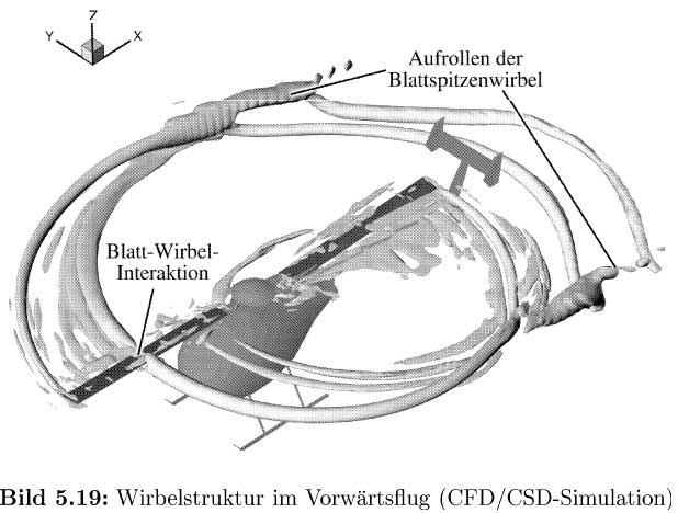

BerndFfm hat geschrieben: Laute Geräusche sind meistens Strömungsabriss an den Blattenden.
Ääääh Nö.
Gerade die Blattenden sind aufgrund der Spitzenumströmung ca-mässig am schwächsten belastet und reissen deshalb recht spät ab. Viel früher schon haben wir massive Ablösungen im Blattwurzelbereich.
Der Manöver-Lärm bei Modellhelis ist in 90% der Fälle BVI-Lärm.
Was das ist? Hier nachlesen.
http://www.flugzeugforum.de/forum/showp ... stcount=39
Bis auf HSI-Lärm gibts das alles im Prinzip auch bei Modellhelis.

Hier mal eine Versinnbildlichung, was mit BVI gemeint ist.
(c) bei mir 2004
(c) bei mir 2004

Beitrag von acanthurus »
wie in de Bildunterschrift steht... das Copyright liegt bei mir selbst. Ich erlaube es mir offiziell, das hier hochzuladen.
Es stammt aus dieser Quelle
