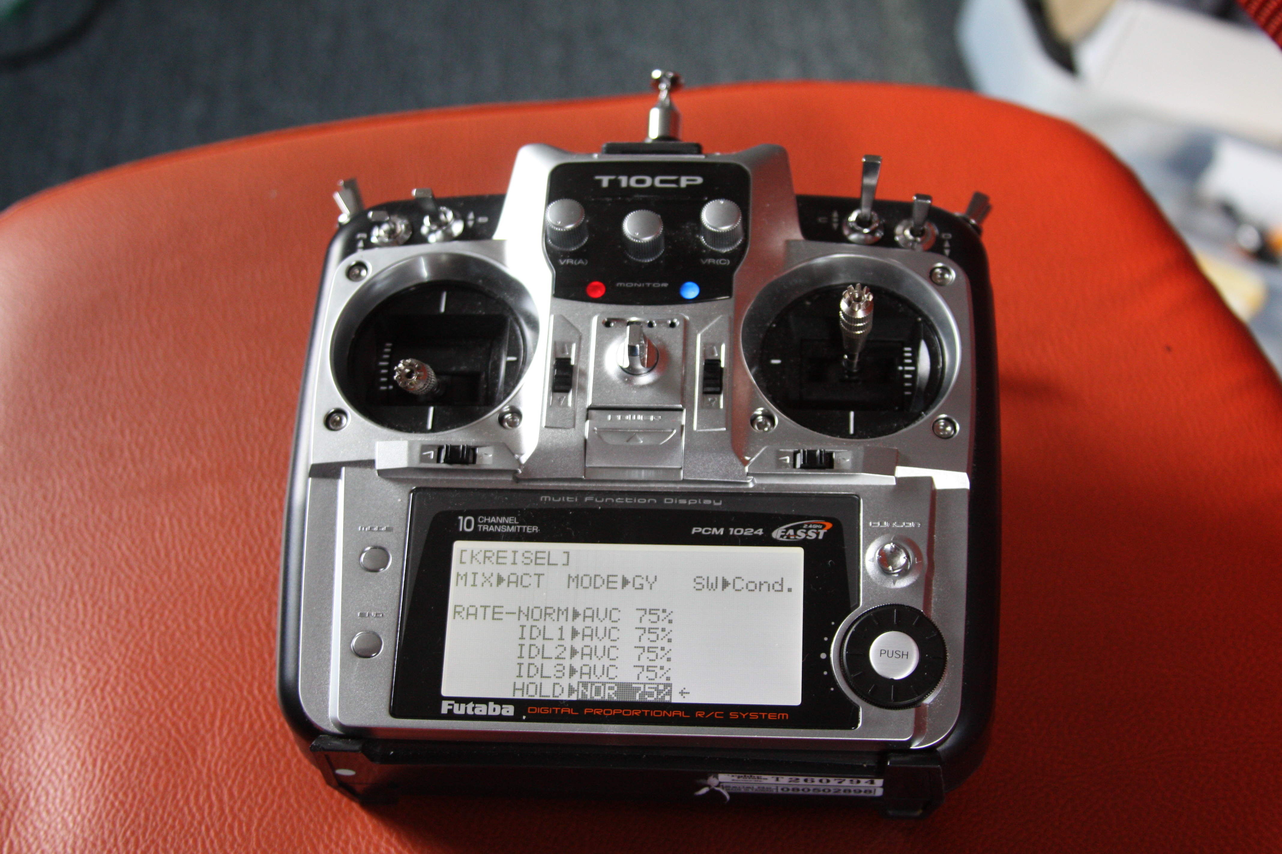

#9 Re: T10 Schaltrichtung ändern
Beitrag von yogi149 »
:oops:
ich hatte doch in einem anderen Thread behauptet, das die T-10 die Gyro-Empfindlichkeit nicht Flugphasen abhängig kann, und wer das überhaupt braucht. :roll:
Hiermit widerrufe ich diese Aussage und zeige sogar wie es geht:
Der SW muss halt nicht auf einen physikalisch vorhandenen Schalter, sondern wie im Bild zu sehen auf "Cond."
Dann kann man für jede Flugphase auch einen %-Wert einstellen, der entweder für AVCs oder NORmal gilt
Beiträge: 63972
#10 Re: T10 Schaltrichtung ändern
yogi149 hat geschrieben:Dann kann man für jede Flugphase auch einen %-Wert einstellen, der entweder für AVCs oder NORmal gilt
Die Info ist für jeden T9 Besitzer nicht neu :-)
Aber es ist schön, dass Du Dich mit der T10 auseinandersetzt, würde ich auch gerne machen :)

Dann könnte ich ja hingehen und alles auf AVC einstellen und brauch mir keine Gedanken wegen dem Schalter machen.
Kann dann nur nicht mehr auf Normal umstellen. Hab ich das jetzt so richtig verstanden ?

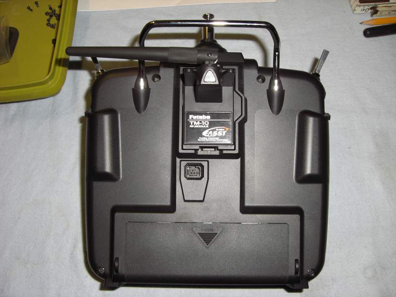

el-dentiste
Beiträge: 4526
Wohnort: Erde
#12 Re: T10 Schaltrichtung ändern
Beitrag von el-dentiste »
HI Jürgen
(ich hoffe es geht dir wieder besser !!!! )
Hast du mal ein Bild von der T 10 von hinten ?! und hat sie einen Bügel und wenn ja, wie dick ist der den :-)
Danke !!
Gruss Nico

Beiträge: 63972
#13 Re: T10 Schaltrichtung ändern
DirkR. hat geschrieben:Dann könnte ich ja hingehen und alles auf AVC einstellen und brauch mir keine Gedanken wegen dem Schalter machen.
Dann kannst Du am besten den Gyro mit den Flugphasen koppeln.
DirkR.
Beiträge: 171
Registriert: 10.03.2005 17:50:31
Wohnort: Essen
#14 Re: T10 Schaltrichtung ändern
Beitrag von DirkR. »
Der Bügel ist 5mm dick
Gruß Dirk

el-dentiste
Beiträge: 4526
Wohnort: Erde
#15 Re: T10 Schaltrichtung ändern
HI Dirk
Vielen Dank
Gruss Nico
