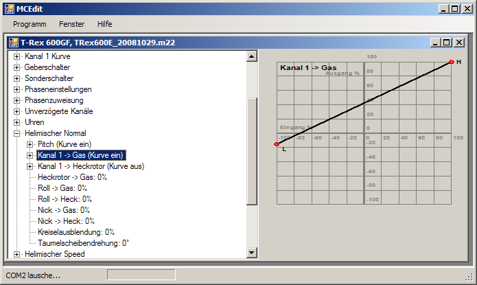

Das wüßte ich auch gern, denn der RPM-Check funktioniert mit der weißen Blattunterseite nicht. Da muß ich mal etwas Klebeband drauf machen und dann testen. Ich hab, wie oben erwähnt, alles Baukastensetup und folgende Gaskurve:
Gasgerade T-Rex 600
Gasgerade T-Rex 600
Bei Schwebedrehzahl sind das etwa 75-80% Regleröffnung und Standardritzel. Wieviel Drehzahl hat man denn damit etwa?
Martin
