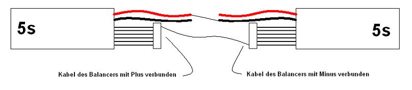

Am einfachsten verbindest du das Plus-Kabel des einen Akku's mit dem Minus-Kabel des Anderen. (einfache Reihenschaltung)
Für die Balancer würde ich ein V-Kabel nehmen (1x 10s auf 2x 5s).
Du kannst aber auch einen neuen Balancerstecker anlöten (oder Stecker wechslen).
Dazu musst du zwei Kabel der Balanceranschlüsse miteinander verbinden (siehe Zeichnung).
(Ein Kabel des Balancers ist mit Plus, ein Anderes mit Minus verbunden)
- Zusammenschaltung 2x5s zu 10s.JPG (16.45 KiB) 1091 mal betrachtet

Ich habe meine ersten SLS ZX 4500 auch so selbst gebastelt!
Wie schon gesagt wurde Plus Akku 1 an Minus Akku 2 und die übrigbleibenden Plus und Minus kommen später an den Regler / das Ladegerät!
Balancerkabel beim Stefan im Shop giebts dafür passige Verlängerungen! Ich habe beide Balanceranschlüsse nach vorn herrausgefgührt und nutze den Robbe 12 S Balancer (2 x 6S Anschlüsse in einem Gerät) Oder halt andere Balancer zusammenschalten (Hyperion kann das zB.) So mit kannst Du sie als 10S in einem Strang laden und hast alle 10 Zellen gebalanced...
Ricardo
Ps: Schau das Du sämtliche Kabel so kurz als möglich hälst !
