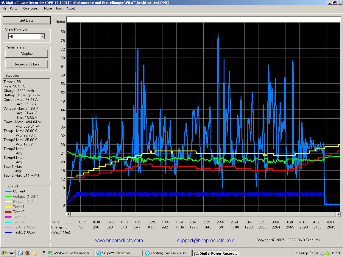

Ich fliege den Rappen mit 4x3s als 6S und Baukastenritzel (müsste nen 9er sein) und Jazz 80 mit GV1 70-64-60-64-70 macht 1750 am Kopf und Jazz bleibt Cool und Motor auch anbei mal ein Log von gerade Ebend leider Stimmt die Drehzahl in dem Log noch nicht muss da noch etwas dran aendern.Könnt mir vielleicht auch gleich jemand sagen ob das soweit O.K ausschaut?Die Temperatursensoren kleben einmal hinten und vorn auf dem Jazz.
gruss Jens
Gruss Jens
