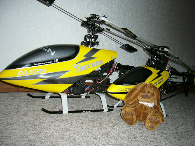

noch ein foto von meinen kleinen (mit pilot)
