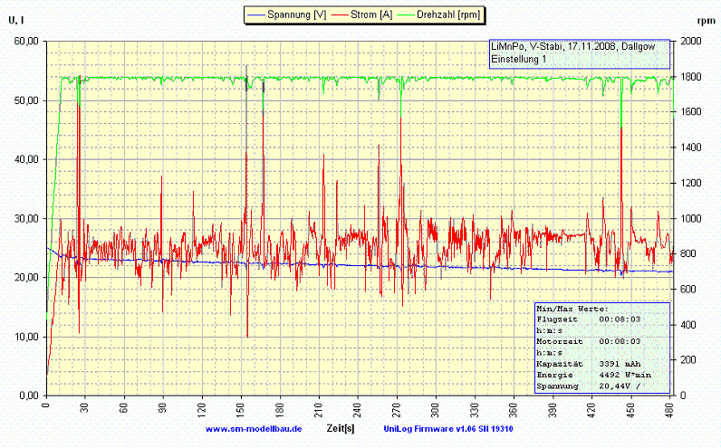

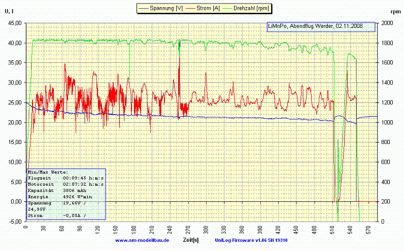

Hi Leute,
hier sind mal zwei LOG's. Das Erste mit dem Jazz, das Zweite mit dem JIVE...
Der Vergleich ist nicht ganz objektiv, jetzt, wo ich den JIVE habe, ist es saukalt draußen, daher auch die etwas niedrigere Drehzahl, die Akkus wurden NICHT vorgewärmt - aber was man sehen will, das sieht man - die drehzahl wird sauber gehalten (Regleröffnung gleich = 67,5%)
Den Bereich, wo der Regler die Drehzahl wirklich konstant hält, erkennt man im LOG an der "sehr fein gezackten" Stromkurve, da regelt er noch, nachher gibt er auf :D , so scheint es. Der Flugstil selbst wurde zu diesem Zeitpunkt nicht verändert, denn beim Fliegen merkt man dies überhaupt nicht.
Und am V-Stabi liegt's nicht, das hat damit nix zu tun, der Durchschnittsstrom hat sich nicht verändert...
Also der JIVE hat eben doch was :D

slucon hat geschrieben:Den Bereich, wo der Regler die Drehzahl wirklich konstant hält, erkennt man im LOG an der "sehr fein gezackten" Stromkurve, da regelt er noch, nachher gibt er auf , so scheint es. Der Flugstil selbst wurde zu diesem Zeitpunkt nicht verändert, denn beim Fliegen merkt man dies überhaupt nicht.
Damit meinst du jetzt vermutlich den Jazz. Also diese unterschiede werde ich vermutlich auch nicht merken.

Wenn ihr die Möglichkeit, habt, dann log'd auch mal einen Flug, ihr werdet das Grübeln kriegen, ging mir auch nicht anders, als ich mein erstes LOG mit dem Jazz 80 bei 85% Öffnung im LOGO gesehen habe. Da sah die Drehzahl"gerade" wie 'ne Stromkurve aus :D

Wie weit war der Jazz bei obigem Log offen?
