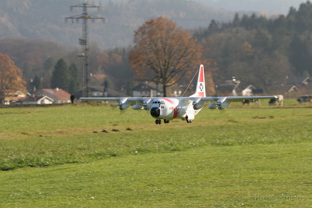

Beitrag von helihopper »
tor_32049 hat geschrieben:Bei einer Zweimotorigen soll es allerdings vorteilhaft wenn sie nicht in die gleiche Richtung drehen
Kann man vernachlässigen.
Und versuche mal ne anders herum drehende Luftschraube zu bekommen.
Ein Kollege mit seiner Hercules hat das realisiert (innere Motoren drehen nach Innen äussere Motoren nach Aussen).
War ganz schön teuer die Props und die Spinner anpassen zu lassen (Ramoser meines Wissens).
(paar Bilder mehr von dem Teil sind auf meiner HP http://www.helihopper.de/mfga/15112008/ ... ndex2.html )

#13 Re: 2 brushlessmotoren mit einem regler betreiben?
Uia...geiles Fliegerle!!!!!!
