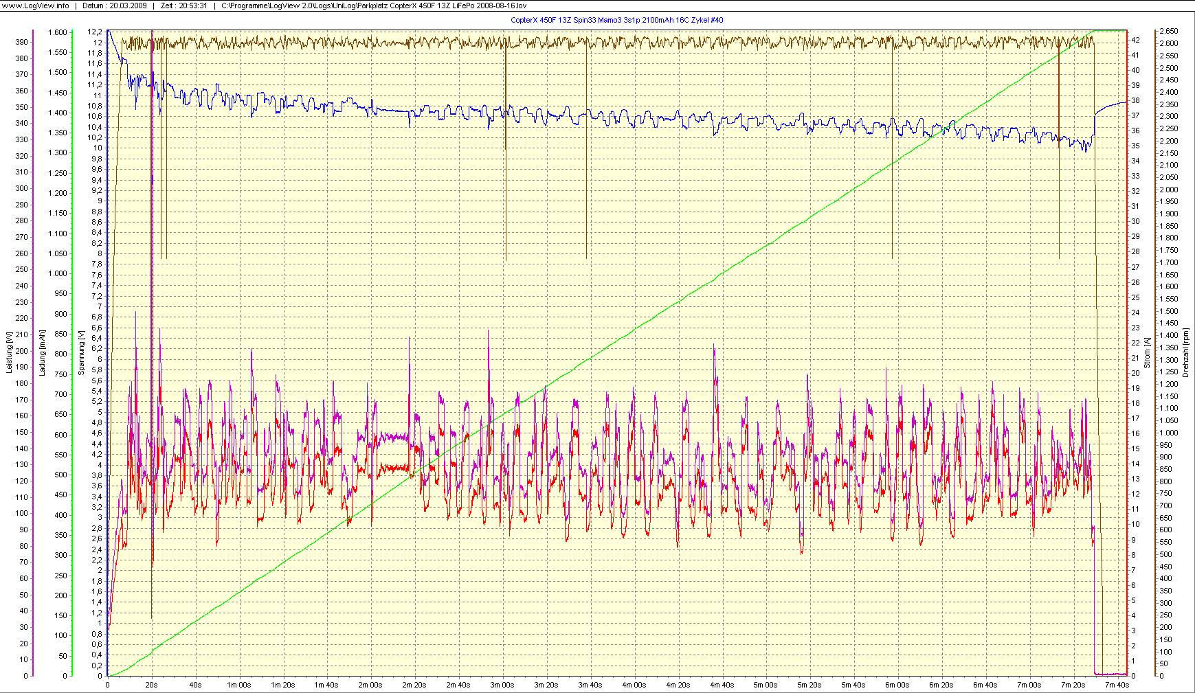

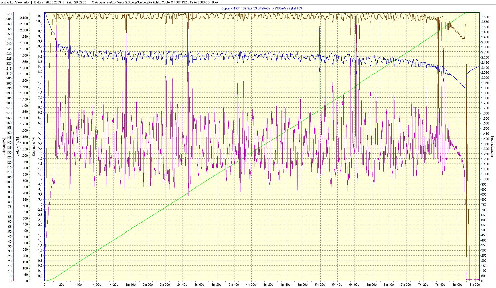

Fliege meinen 450er REX mit LiPos und 3sLiFePos. Man braucht eben einen hochdrehenden Motor, bei mir einen 450F und, wenn man gemischt fliegen möchte, ist ein Regler von Vorteil, der auf Drehzahl und nicht auf Spannung die Motorumdrehung stellt (bei mir ein jeti spin 33).
Vom Fluggefühl sind die A123 ganz in Ordnung, wegen des zusätzlichen Gewichts leidet allerdings etwas die Agilität. Für schnellen Rundflug und Kunstflug aber voll in Ordnung!
Anbei ein paar Logs...
Copter X (Rex450) mit A123 LiFePo 3s1p
Copter X 450F 13Z Spin33 LiFePo3s1p.jpg (446.54 KiB) 2724 mal betrachtet
Copter X (Rex450) mit 3s1p 2100/16C Saehan
Copter X 450F 13Z Spin33 LiPo3s1p Saehan.jpg (455.39 KiB) 2715 mal betrachtet
Berthold
