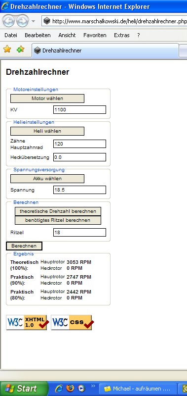

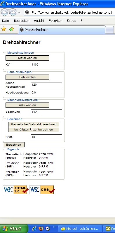

          Hi zusammen ich habe mal den Drehzahlrechner ausprobiert und habe diese Ergebnisse erziehlt:
          Das ist die errechnete Drehzahl mit einem 4S Lipo
          Das ist die errechnete Drehzahl mit einem 5S Lipo
          Das ist die errechnete Drehzahl mit einem 6S Lipo
          Was meint ihr dazu ich denke das ich damit leben kann!

            Also ich würde immer noch sagen, daß 6s überdimensioniert sind. In jedem Fall müßtest Du ordentlich runterritzeln. Aus meinen Erfahrungen mit dem 3DX 500 reicht eine Kopfdrehzahl von 2.000/2.200 sicher zum Rundflug mit Kunstflugeinlagen, 2.400 am Kopf für Soft 3D und 2.600 für Hardcore 3D .... Wenn Du die Akkus noch nicht hast, würde ich anhand der Berechnungen 5s mit 18er Ritzel empfehlen oder 4s mit einem 20/21er Ritzel. Im Vergleich sind die Akkus gegenüber 6s natürlich günstiger.
            Letzendlich liegt es natürlich auch daran, wie gut Du fliegen kannst und was Du fliegen willst .... :wink:
