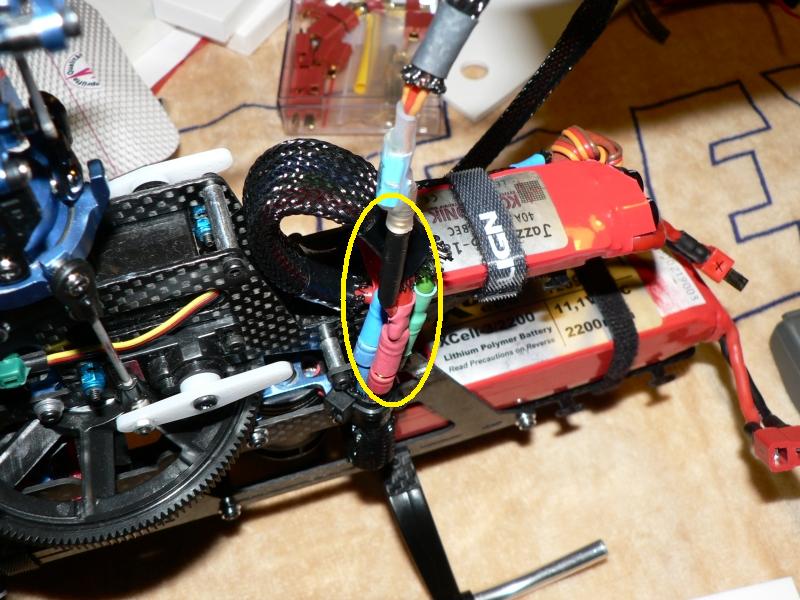

Hallo zusammen,
hat von Euch jemand den Brushless Drehzahlsensor im Einsatz? Ich kann mir leider nicht vorstellen wie ich diesen an die Motorleitung angeschlossen bekomme :roll:. Vielleicht könnt ihr mal ein Bild hier rein stellen, wie ihr das gemacht habt?
M.
#2 Re: UniLog Brushless Drehzahlsensor
Verfasst: 26.11.2008 23:11:48
von cbr-chris
Hi maauka,
ich habe die beiliegende 2mm Buchse Reglerseitig mit einem kurzen Kabel direkt an die Buchse des Reglerkabels gelötet. Neuen Schrumpfschlauch drüber und fertig. Dabei sollte es egal sein welches der drei Kabel du nimmst. So kannst du das teil abnehmen und zusammen mit dem Regler auch in einem anderen Modell nutzen. Funktioniert bei mir einwandfrei. :idea:
Brushless Sensor
Brushless Sensor
#3 Re: UniLog Brushless Drehzahlsensor
Verfasst: 27.11.2008 07:47:02
von Basti 205
Ich habe die 2mm Buchse einfach parrallel mit an die 3,5er Buchse des Reglers gelötet und beides weider eingeschrumpft, geht auch prima.
#4 Re: UniLog Brushless Drehzahlsensor
Verfasst: 27.11.2008 09:15:50
von Mataschke
Ich hab eine 2MM Buchse Parallel zum "Motor" angelötet.
Vorteil: Egal in welchem Modell, wenn der Unilog aus dem Modell draussen ist, verbleibt die Buchse an der Motorseite und man kann jederzeit wieder einstecken unabhängig vom Modell :roll:
Regler tauscht man doch eher mal durch zumindest ist das bei mir so ;-) Aber im Prinzip isses egal ob am Motor oder Regler ;-)
