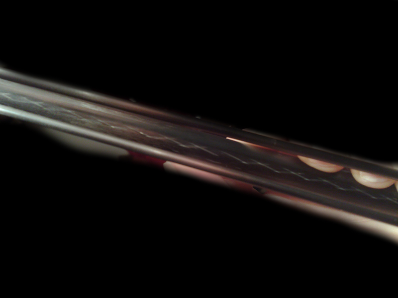

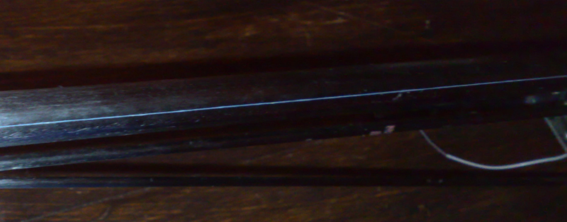

Hallo
ich hatte am WE eine zügige Notlandung mit meinem Roxxter 11 bei der mir auch eine Schraube der Heckaufhängung gebrochen ist. Ich dachte zuerst das ist der einzige Schaden. Aber mein Heckrohr aus CFK hat nun so eine Linie die mir vorher nicht aufgefallen ist. Ist das ein Riß oder eine Ermüdungserscheinung? Wenn ja kann ich das mit Superkleber sichern oder muss ich unbedingt austauschen?

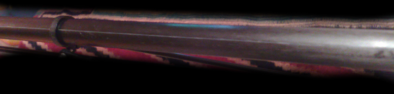

#2 Re: ist dieses Heckrohr CFK kaputt?
Auf der anderen Seite sind auch solche Wellen...
Bin erst Anfänger und hab keine Ahnung von CFK

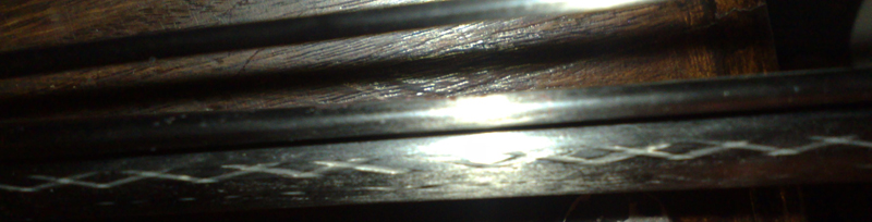

#3 Re: ist dieses Heckrohr CFK kaputt?
Leider sieht man auf den Bildern nicht viel. Mach mal von weiter weg, mit Perspektive und vor Allem ohne Blitz bitte.
Ansonsten würde ich sagen, dass sich was gelöst hat. Eine Verfärbung läßt auf Verformung des Harzes und dadurch auch Veschiebung der Fasern schließen. Das Wellenmuster deutet auf eine zu große Torsionsbelastung hin. Dass der Schaden allerdings nur entlang einer Linie ist, ist merkwürdig, daher bitte mehr Fotos.
Generell würde ich sagen, tausch das Heckrohr aus! Wenn das Harz noch keinen Riss hat, ist zwar Resttragfähigkeit vorhanden. Aber keiner kann dir sagen wieiviel und wann es ganz nachgibt. Verbundwerkstoffe sind extrem schwer bei der Schadensanalyse/-bewertung.

#4 Re: ist dieses Heckrohr CFK kaputt?
Also noch ein Bild

#5 Re: ist dieses Heckrohr CFK kaputt?
und noch eins
Grüße Bernhard

#6 Re: ist dieses Heckrohr CFK kaputt?
Ich denke du solltest nach so einer Notlandung den gesamten Huby kontrollieren aber diese Linie auf dem Foto denke ich ist dir vorher nicht aufgefallen sieht aus wie rauf gemahlt viel zu geade für einen Riss oder Bruch bei CFK

#7 Re: ist dieses Heckrohr CFK kaputt?
also grad bei CFK Rohren wäre ich vorsichtig..
ich persönlich würde es austauschen

#8 Re: ist dieses Heckrohr CFK kaputt?
Die gerade Linie kann ein Knacks sein. Würde auf ein pultrudiertes Rohr hindeuten, wo die Fasern alle in Längsrichtung liegen. Ist ein typisches Bruchbild.
Die Wellenlinie sieht komisch aus, kann aber auch nur dadurch sein, dass die Fasern nicht ordentlich liegen. Tausch es aus und checke den gesamten Heli.

#10 Re: ist dieses Heckrohr CFK kaputt?
Besser ist das. wenn dir der Hobel deshalb runterfällt, beisst Du Dir sonstwohin - dann kost das ja gleich richtig ....atman_b hat geschrieben:hab jetzt aber ein neues bestellt.

#11 Re: ist dieses Heckrohr CFK kaputt?
Das CFK ist leider ziemlich übel.....
Das braucht nicht viel Verletzung um stabilität zu verlieren.
Bei einem CFK Rohr reicht ne Kerbung um es zu töten.
Das Rohr auf dem Bild würd ich als total fertig erachten

#12 Re: ist dieses Heckrohr CFK kaputt?
Nimm das rohr in die hände und bieg/verdrehe es mit Kraft. Wenn diese linie während des Krafteinflusses aufgeht oder wenn du dann 2 teile hast, würd ich ein neues kaufen
