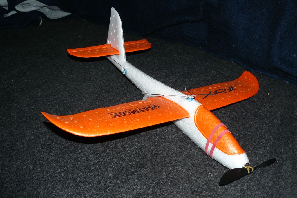

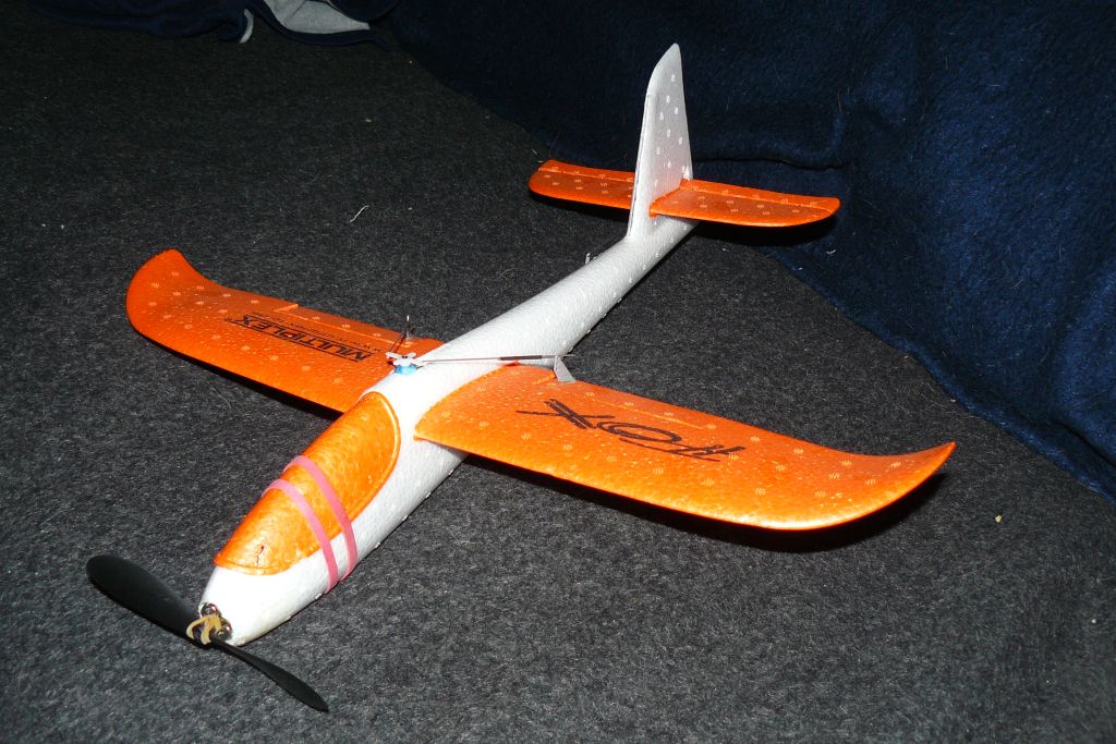

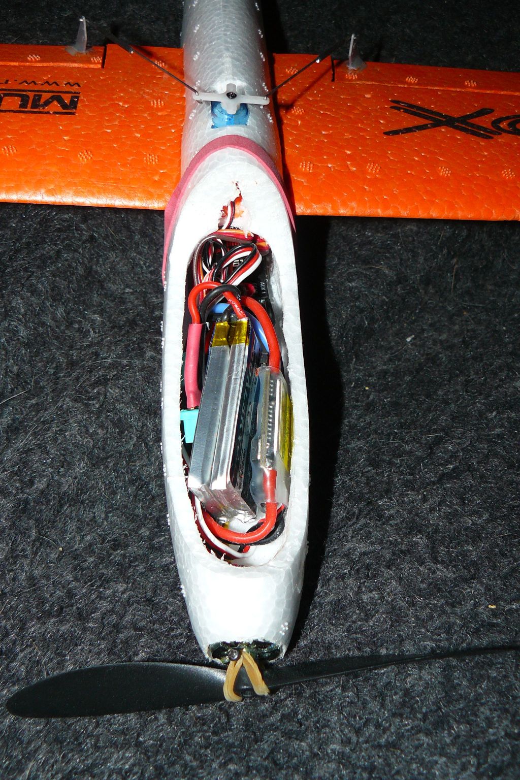

So jetzt mal 3 Bilder meiner Fox (ok sie ist etwas voll gestopft, aber fliegt so Klasse)...
- P1030607.jpg (384.7 KiB) 4888 mal betrachtet
- P1030606.jpg (152.74 KiB) 4890 mal betrachtet
- P1030605.jpg (168.81 KiB) 4892 mal betrachtet
