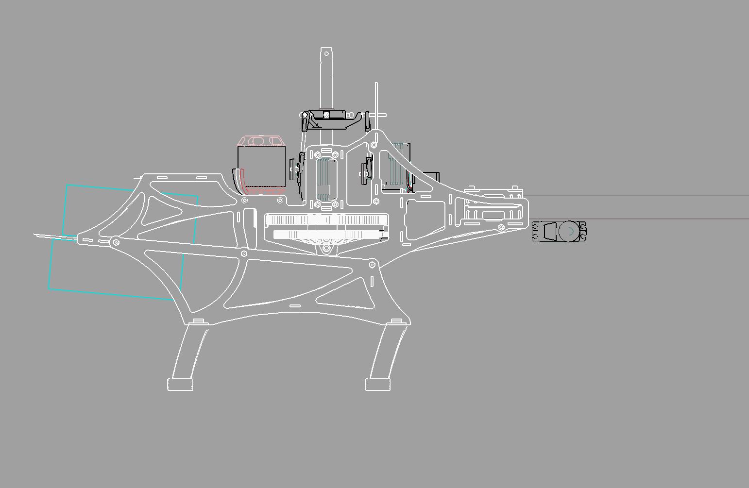

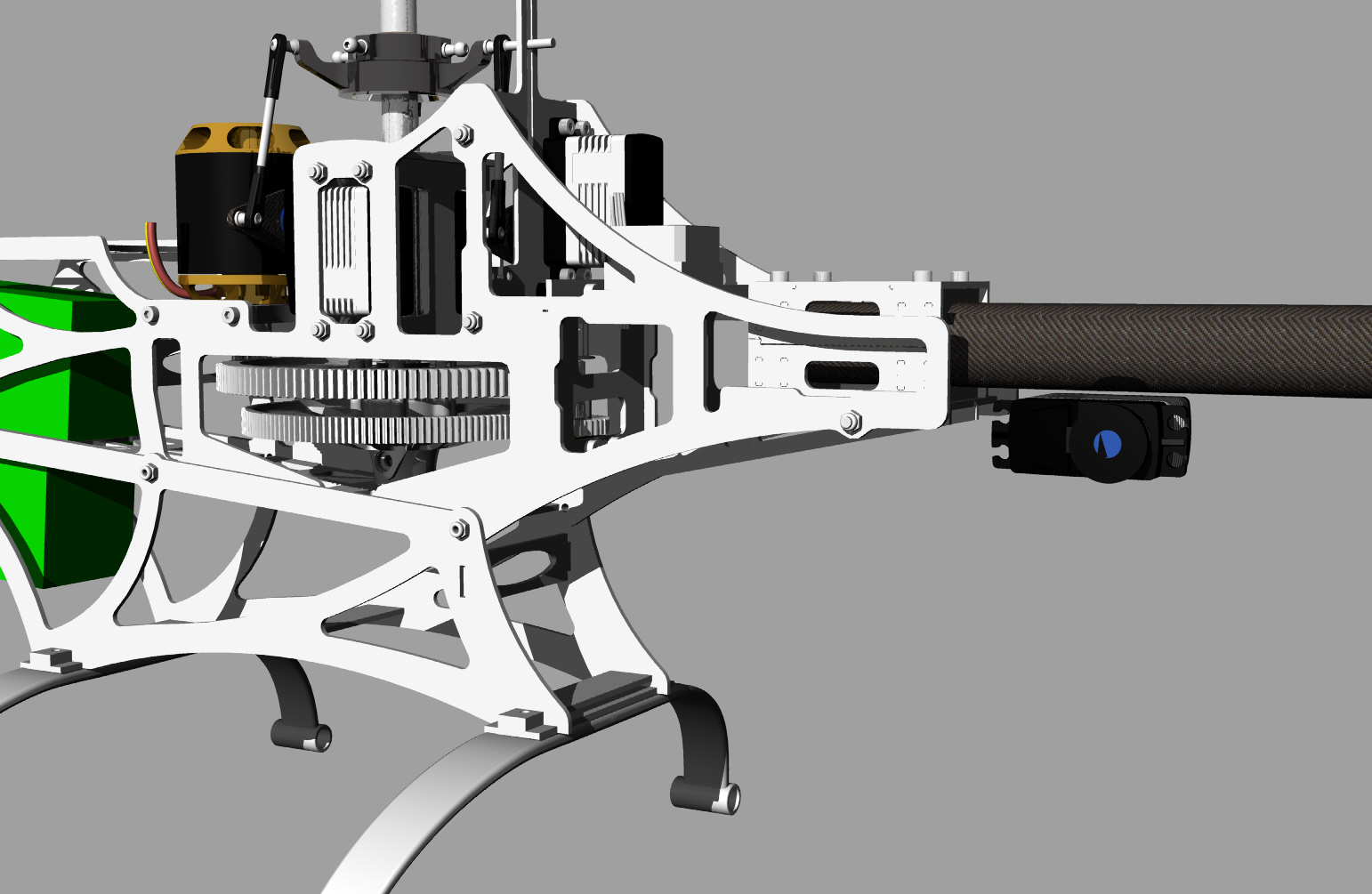

da wir ja schon nach dem Abstand der TS vom 700er für die Null-Lage gefragt haben war das ja wohl zu erwarten:
Der übliche Baumarkt Stil, ohne Push-Pull und ohne Torque-Tube.
Dafür aber mit einem Zahnrad mit Modul 1.0, 3mm Direktanlenkung
und
dem HTD Riemenheck auf die passende Länge gestreckt und in einem 24mm Heckrohr verpackt.
Mit dem Scorpion 4035-560 und 2x6s 4000 SLS ZX und dem 90er Kasama Kopf (mit Padeln) werden wir ein Gewicht unter 4700 gr realisieren können.

hmmm, sieht lecker aus.
Das grüne da... sind das Container im Frachtraum? :mrgreen:

und beim Crash nagelt es die Akkus...
Find das noch nicht so optimal... sonst siehts ganz nett aus

schick!!!
Wie stabil wird das chassis? Is ja nix mehr drann :oops:

Geiles Chassie,nur die Kufen passen nicht so dolle,da geht doch bestimmt noch was?

Hi Tim
Ls4 hat geschrieben:und beim Crash nagelt es die Akkus...
und du willst mir jetzt sicher erklären, das das bei den schräg vor das Chassis gespannten Akkus wie bei den 600ern und 500ern nicht passiert?
Davon fliegen immerhin eine Menge rum. Beim CrossOver haben wir ja eine ähnliche Anordnung, aber selbst beim Crash von Vitalij ist der Akku heile geblieben.
Und da hat es die CFK Platte schon mächtig gestaucht.
@Daniel ist 2mm CFK. Das müsste schon hinhauen.
Aber ein nicht zerstörbares Chassis würde auch nicht fliegen, und das Gegenteil glaub ich einfach nicht.
Die Philosophie hinter meinen Chassis ist bis jetzt eigentlich der Schutz des Equipments gewesen. Soweit ich weiß hat das bis jetzt gut hingehauen.
Für die Leute, die Ihren Akku noch schützen wollen wird es dann noch eine GFK Box geben, die aber natürlich auch etwas wiegt.

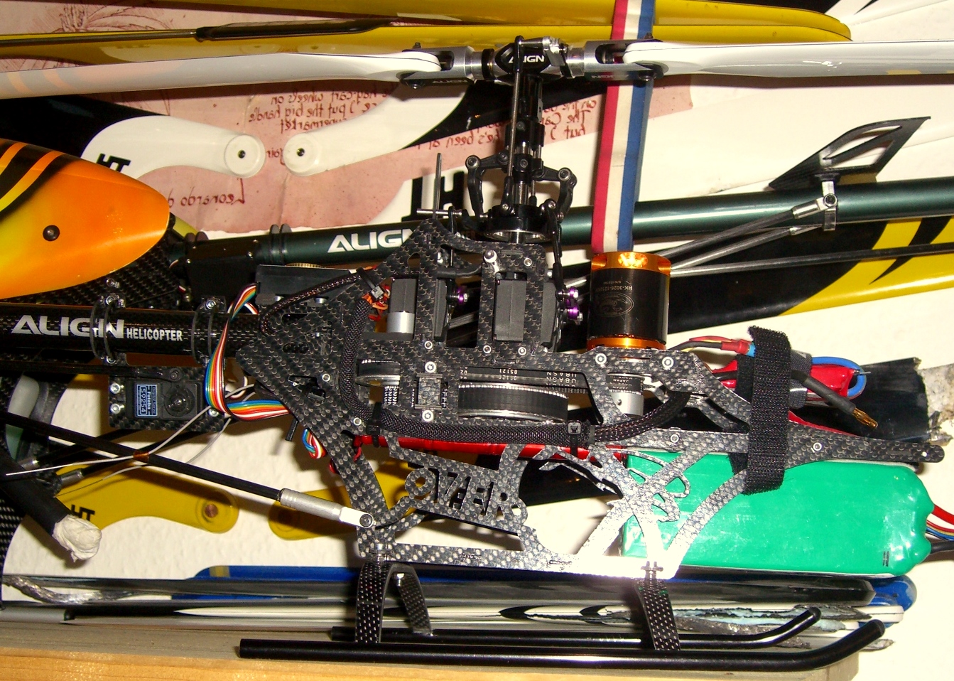

yogi149 hat geschrieben:das das bei den schräg vor das Chassis gespannten Akkus
Ich gehe nicht davon aus, das Du so suboptimale Experimente als Maßstab nimmst?
Ich habe 4 Rexe gebaut, alle waren mit Deinem Chassis. Align baut halt aehm ... keine Chassis für mich :)

Aber die Akkuhalterung gefällt mir (noch) nicht.
