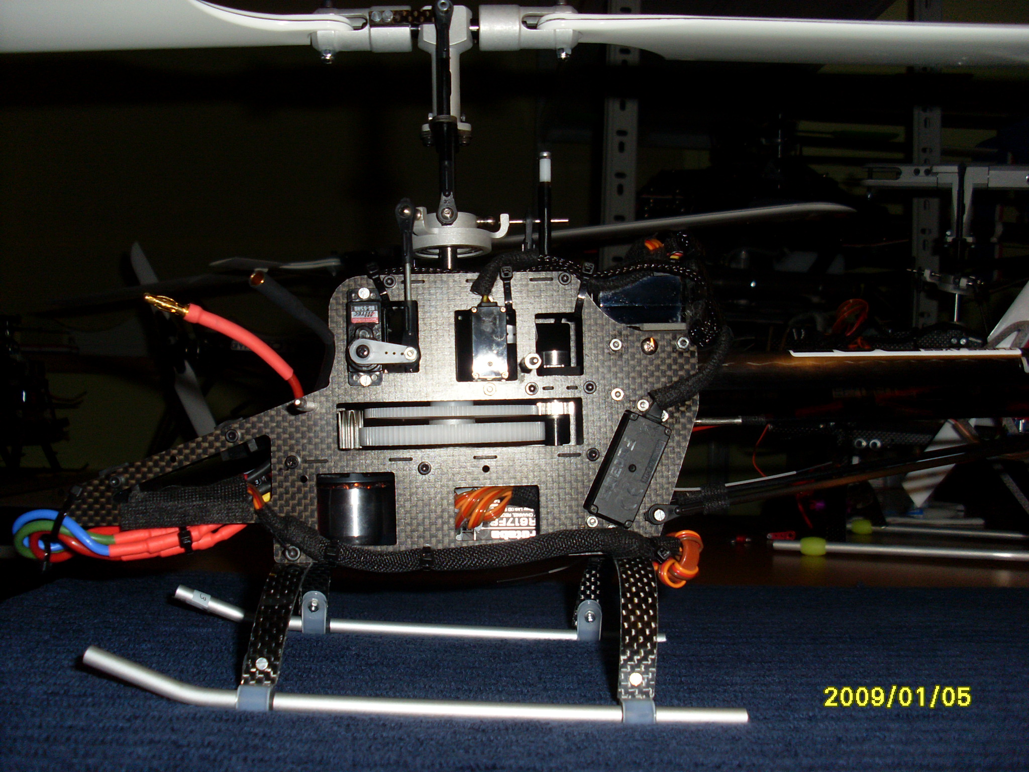

Hallo ihr,
ich moechte mich kurz vorstellen >>> ich bin ein RoXXter eleven Gyrobot :oops:
Meine Konfiguration:
3 x HS 65 HB Carbonite fuer die Taumelscheibe;
1 x S 9257 am Heck;
Gyrobot 900;
Kontronik Jazz 55-6-18;
LF Power Motor;
LF-Blades 360 mm;
Ach ja, ein Fasst - Heli bin ich sowieso :idea:
Heute hatte mein Bauherr, der Michel endlich Zeit mich fertig einzustellen >>> hatte auch lange genug gedauert :evil:
der Gyrobot wurde folgendermassen geproggt:
Alle Basicmenues nach Anleitung LF zum Gyrobot geht ja zuegig :D
Dann:
Heck P = 360;
Heck I = 300;
Nick P = 270;
Nick I = 400;
Roll P = 270;
Roll I = 400;
Nick und Roll Rueckkopplung 20;
Piro Optimierung 0;
Piro Optimierung Schwelle 0;
Servoweg am Sender Roll +- 30%;
Servoweg am Sender Nick +- 30%;
Servoweg am Sender Heck +- 50%;
Expo am Sender Roll 45%
Expo am Sender Nick 45%
Expo am Sender Heck 30 %
Achtung das sind Werte die ich fuer mich zum Einstellflug definiert habe in Anlehnung an die Werte von LF.
Nicht einfach uebernehmen und losdonnern. Ist ein Kompromiss zwischen den 3D-Werten von LF!
Meiner Meinunng nach 'Fortgeschritten" und zum Einfliegen reicht das. Wenn ich ihn fertig eingeflogen habe, gebe ich gerne auch meine Werte weiter >>> die von LF sind sowieso auf der CD dabei, fuer Anfaenger und 3D-Piloten.
Es ist einfach ein Genuss den Gyrobot einzustellen, fuer jeden machbar der die Grundbegriffe eines Heli kennt und
weiss wie ein Heli reagieren muss :wink: So das wollte ich mal loswerden :D
Unten noch Bilder und jetzt sind 4 RoXXies einsatzbereit. Am Wochenende kommt noch der Dicke (55er) dran fertig zu werden und dann soll endlich der Fruehling kommen. Fuer uns alle nicht nur fuer die RoXXies :D
Viele Gruesse, euer Michael

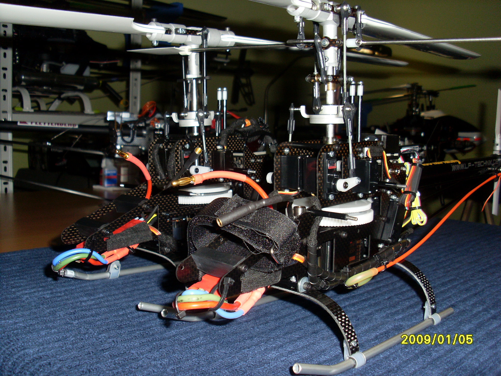

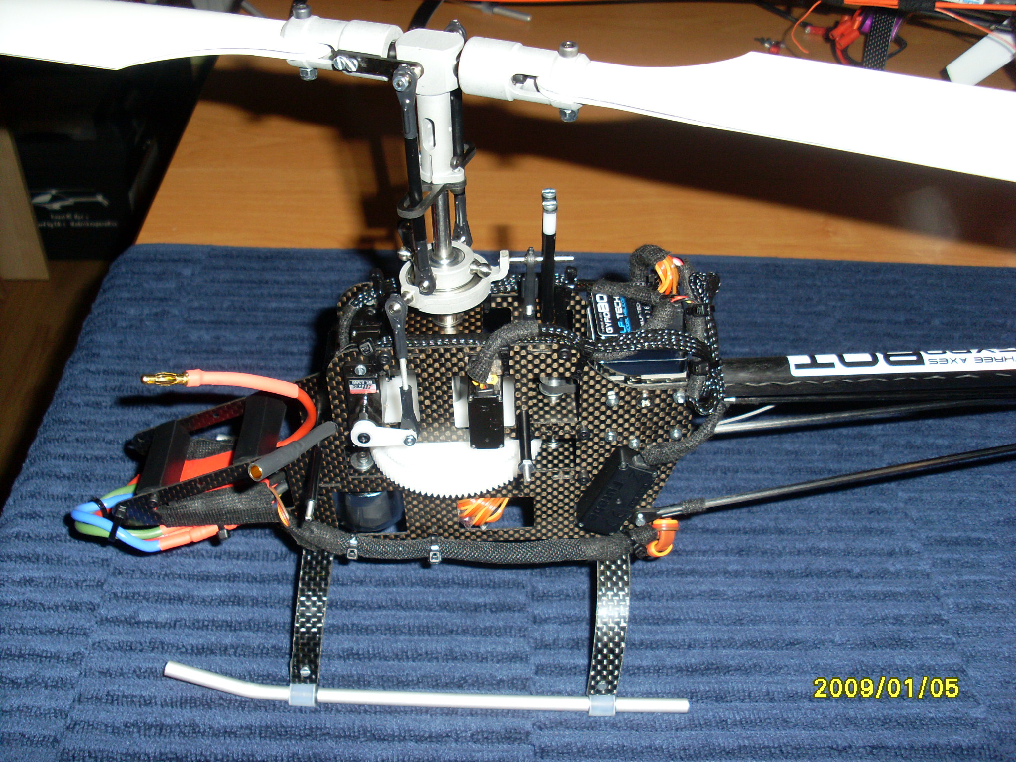

Bild 2 und 3 >> mehr gibt das Net hier in Polen heute nicht her :(
Paddel vs. Rigid
Paddel vs. Rigid

Weil ich wohl bei den Bemühungen, meinen 11er auf FBL umzubauen recht align da stehe:
Welchen Abstand haben die Kugeln an den Blatthaltern zu dem CFK-Streifen?
Wie lang sind die beiden Steuergestänge (über alles)
Ist die TS original geblieben oder längere/andere Kugeln wegen den hebeln?
Mit welchen Servo-hebel-längen seid Ihr FBL unterwegs?
Als TS-Mitnehmer werde ich den Vom Spirit verwenden - will das ZS nicht verunstalten (falls es nicht klappt)
Grüsse Wolfgang - der gespannt ist was schneller geht - Selbstbau oder Teile kaufen :roll:

bei der Ts ist eigentlich nur wichtig, ob die beiden identisch sind (kugelabstände zur TS)
Maß 1 ist der Absrtand der Kugel zum Blatthalter-Streifen
Maß 2 Länge der Anlenkung
4 Länge Servo-hebel
(3 dürfte hinfällig sein)
Danke, grüsse wolfgang

Also Wolfgang,
1 gleich 4 mm bis Ansatz der Kugel >>> kann man nichts verkehrt machen das Kugelende schliesst ja buendig ab mit der Huelse :idea:
2 gleich 72,50 mm
3 gleich 4,99 mit gezitter >>> 5,00 mm!
4 gleich 15,5 bei Orginalservohorn Hitec HS 65
Greusse, Michel
