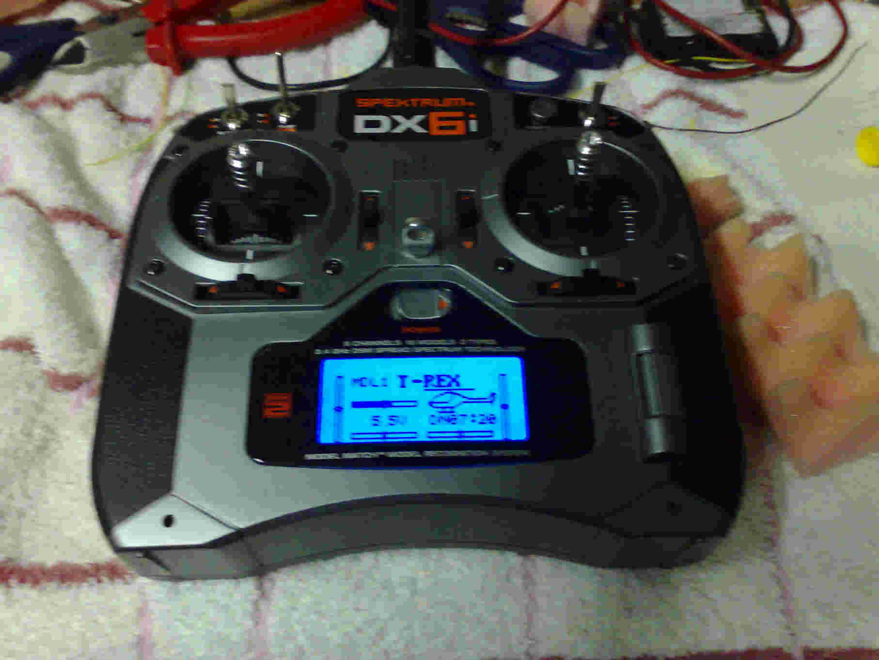

Da ich in letzter zeit immer wieder von Wackelkontakten an den Einzelnen Zellen gehört habe, und mir dachte das dies Teuer werden kann, hab ich den Dremel angeworfen. DIe Kontaktbleche gehen einfach raus, etwas "Platz geschaffen" und schon passt ein 4 Zeller Akkupack mit vernünftiger Steckverbindung rein.
So, jetzt ist der Sender fertig...Beleuchtung und Akkupack.....das fehlte eben noch.

Wie haste denn das mit der Beleuchtung gemacht?

Ist eine Leuchtfolie (10€), die statt der Silberfolie hinter dem Display, einfach aufgelegt wird. Der Inverter für die Spannung ist sehr klein und passt locker in die Funke. Betrieben wird die Beleuchtung mit dem Senderakku. Kosten insg. 15€ und 2 std. arbeit. Stromverbrauch ca. 40mA. Hab sie über einen seperaten Schalter am Gehäuse schaltbar gemacht, da sie beim Fliegen selbst nicht an sein muss.......aber jetzt sieht man das Display auch bei Dunkelheit......und bei voller Sonneneinstrahlung.
Wichtig!!!! Die Garantie des Senders erlischt bei dem Eingriff.
