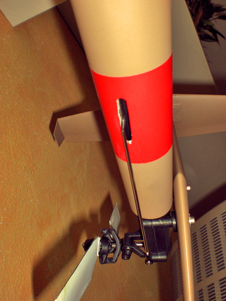

Womit ich jetzt noch ein Problem habe, ist das Gestänge für die Heckrotoranlenkung, vorerst musste ich die Gestängeführungen vom Heckrohr demontieren da diese nicht mit in den Rumpf passen, jedoch kommt das Gestänge jetzt ziemlich eng am Rohr hinten raus, vielleicht hat hier jemand eine Lösung, man könnte z.B. das Gestänge auf ca. der halben Länge nach draussen führen und den rest ausserhalb des Rumpfes nach hinten führen wobei das bestimmt nicht gerade schön aussieht.
Für Anregungen wäre ich sehr dankbar.

"irgendein" dünnes Rohr der Länge nach halbieren und als Verkleidung für das Gestänge von unten an den Rumpf montieren?

Man könnte auch vesuchen, einen Bowdenzug zu verlegen. Wenn man dann das Röhrchen mit Kabelbindern am Heckrohr befestigt, kann es theoretisch nicht verrutschen. Übernehme dafür aber keine Haftung, müsste man vorher probieren

Maik262 hat geschrieben:Man könnte auch vesuchen, einen Bowdenzug zu verlegen. Wenn man dann das Röhrchen mit Kabelbindern am Heckrohr befestigt, kann es theoretisch nicht verrutschen. Übernehme dafür aber keine Haftung, müsste man vorher probieren
das mit dem Bowdenzug ist vielleicht gar keine schlechte Idee, aber kann ein Bowdenzug denn die Präzision von einem GY401&9254 ans Heck weiter geben?

das mit dem Bowdenzug brauchte gar nicht erst zu versuchen, die haben konstruktionsbedingt entweder Spiel, oder sie laufen nicht leicht genug.
Dass das nicht klappen kann, kannste von mir schriftlich haben - die meiste Zeit hab ich Flächenmodelle gebaut und ebendeswegen macht man Heute die Servos direkt vor die Ruder.
Die einzig praktikable Möglichkeit ist ein gekröpftes Gestänge. Du fährst, von hinten gesehen, so weit aussen am Rumpf, bis du innen wieder genügend Platz hast. Dort machst du dann einen Längsschlitz mit der Dremel rein und führst das hgekröpfte Gestänge nach innen. Dort, wo du es draussen führst, bemalst du es in "Wagenfarbe", bzw. einen ähnlichem Farbton, der aber möglichst etwas dunkler sein sollte, um nicht aufzufallen.
Ferner: Ich hoffe, du hast den Falz im oberen, hinteren Rumpfteil noch nicht gedremelt? Denn wenn du die Kugelköpfe nach INNEN setzt, gewinnst du schon wieder etwas. Kann sein, dass du trotzdem dremeln musst, aber dann weniger und an etwas anderer Stelle.

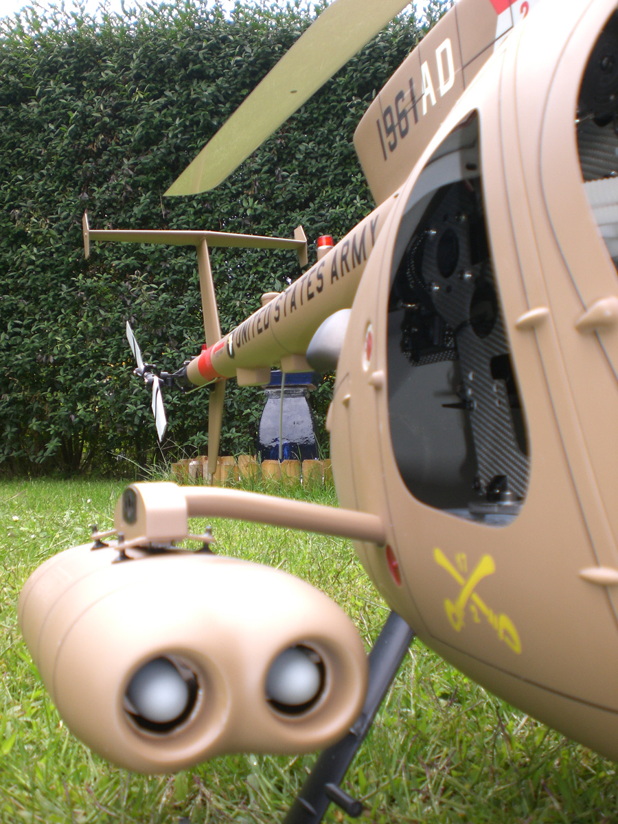

Zu diesem Thema verweise ich mal auf diesen Thread: http://www.rchelifan.org/viewtopic.php?f=112&t=46546
Hier hat Da.LOBO seinen 600er Rex in einen Funkey Rumpf verpfrachtet. Hier war die Umsetzung mit der Heckanlenkung direkt Serienmäßig so umgesetzt wie Sniping-Jack das vorgeschlagen hat. Zumindest habe ich das so verstanden :roll: . Den Schlitz hat er allerdings selber gedremelt. Ist dein Rumpf nicht auch ein Funkey Rumpf?
Hier mal direkt die beiden Bilder dazu (denke Da.LOBO hat nichts dagegen):
