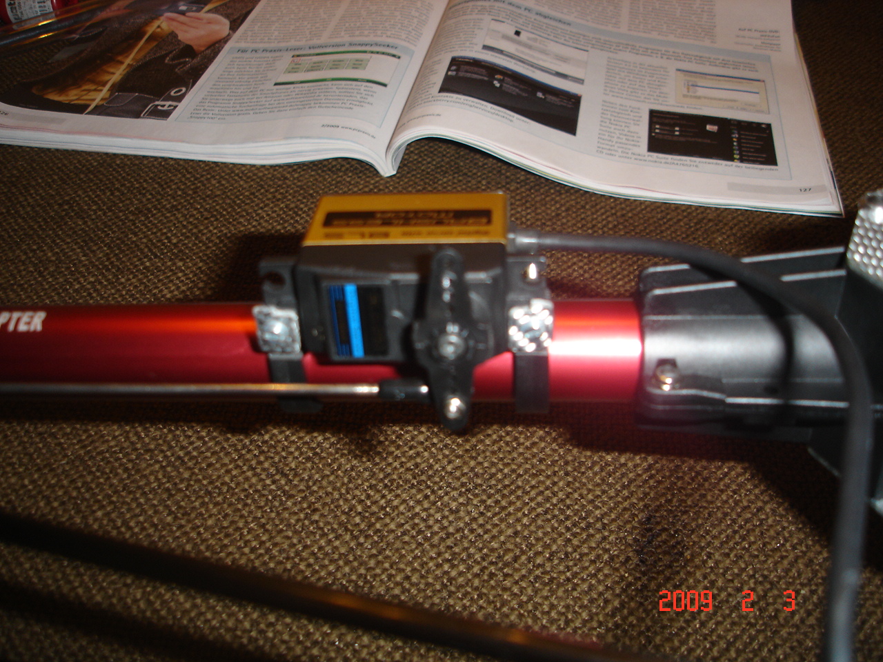

Bin Newbie im Modellbau.
Wollte den Heckservo (S3003) gegen den BLS251 tauschen.
Der BLS251 ist allerdings deutlich tiefer.
Hat evtl. jemand von Euch den BLS251 am (Riemen-)Heck und könnte mir mal bitte ein Detailfoto hier rein packen, wie der montiert ist?

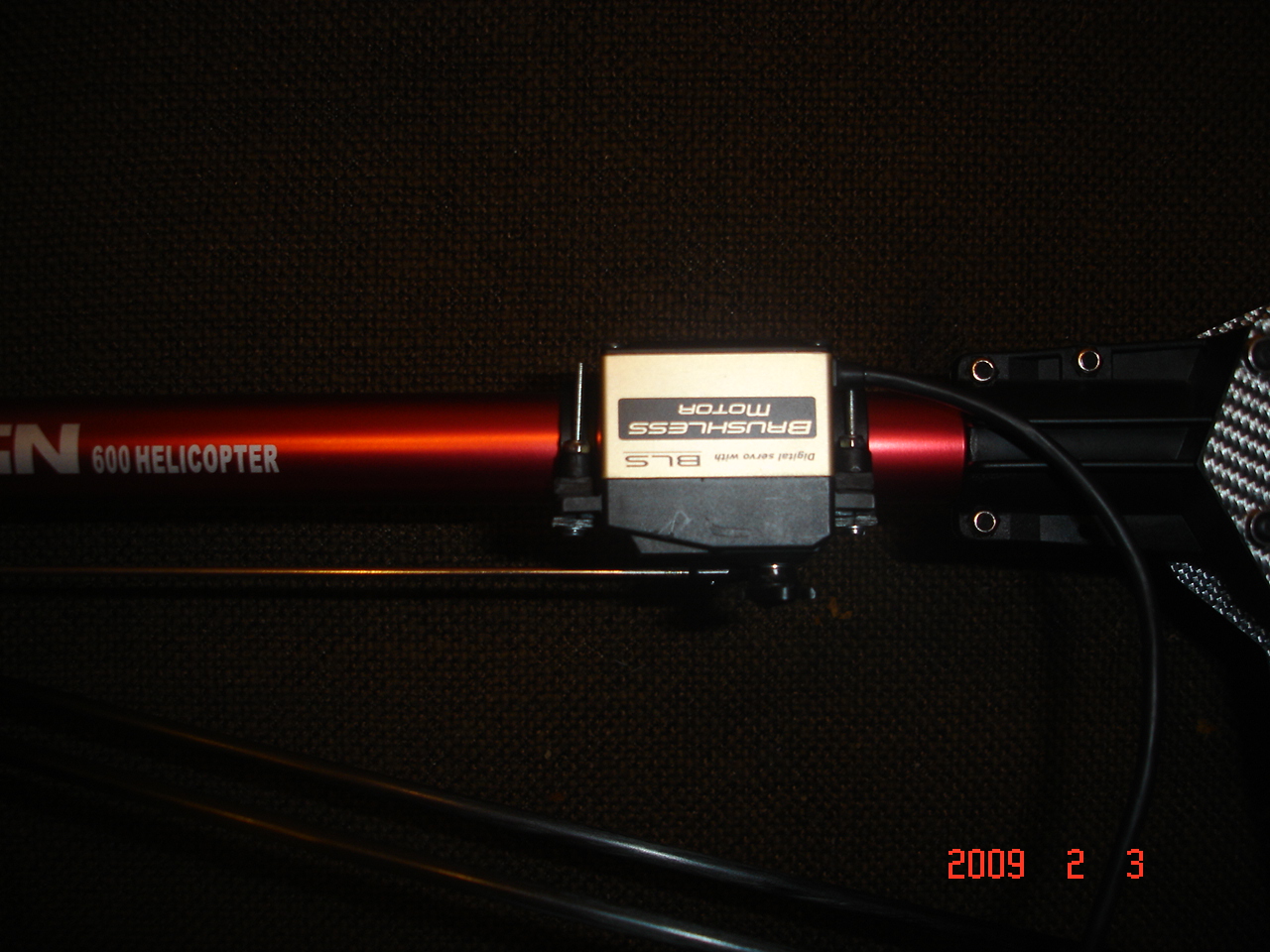

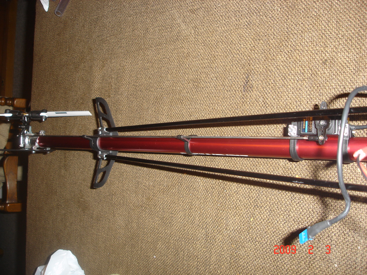

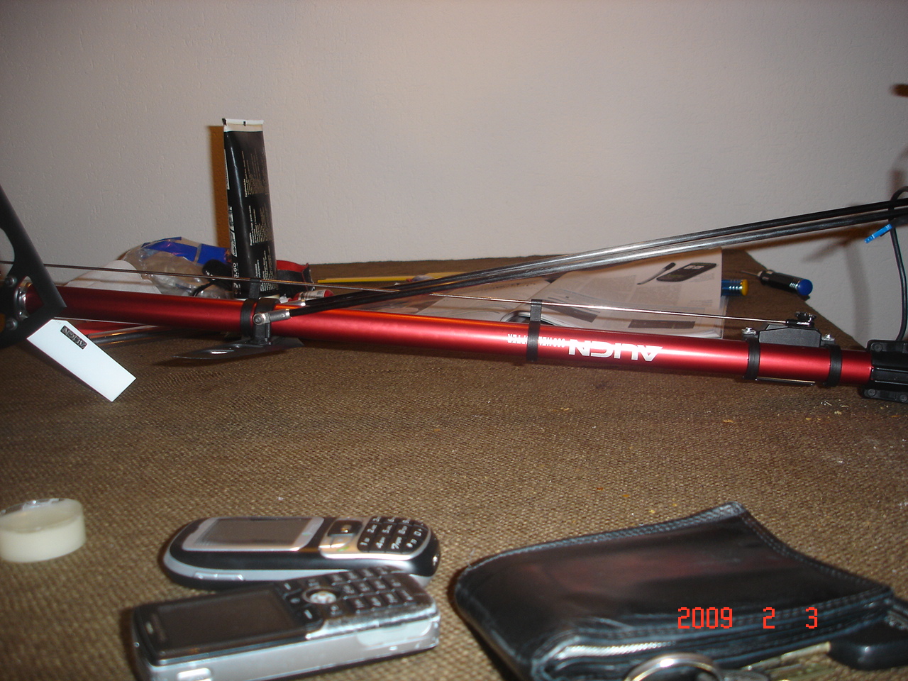

Das Gestänge verläuft sehr gerade!
So...

@Powerzone. Auf der anderen Seite wäre das Servo doch besser aufgehoben. So ist es eher durch einen Einschlag des Paddels gefärdet.

Wenndes auf der anderen Seite montierst, kriegste die Anlenkung nicht so genau gerade hin! :salute:
