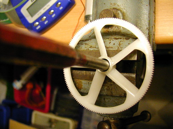

Nimm einen 10 oder 8 mm Splintentreiber oder Schraube, Schraubstock so weit öffnen dass der Freilauf durchfallen könnte, und nun mit dem Hammer austreiben!
Siehe Photo!
Gruß HELIKILLER
