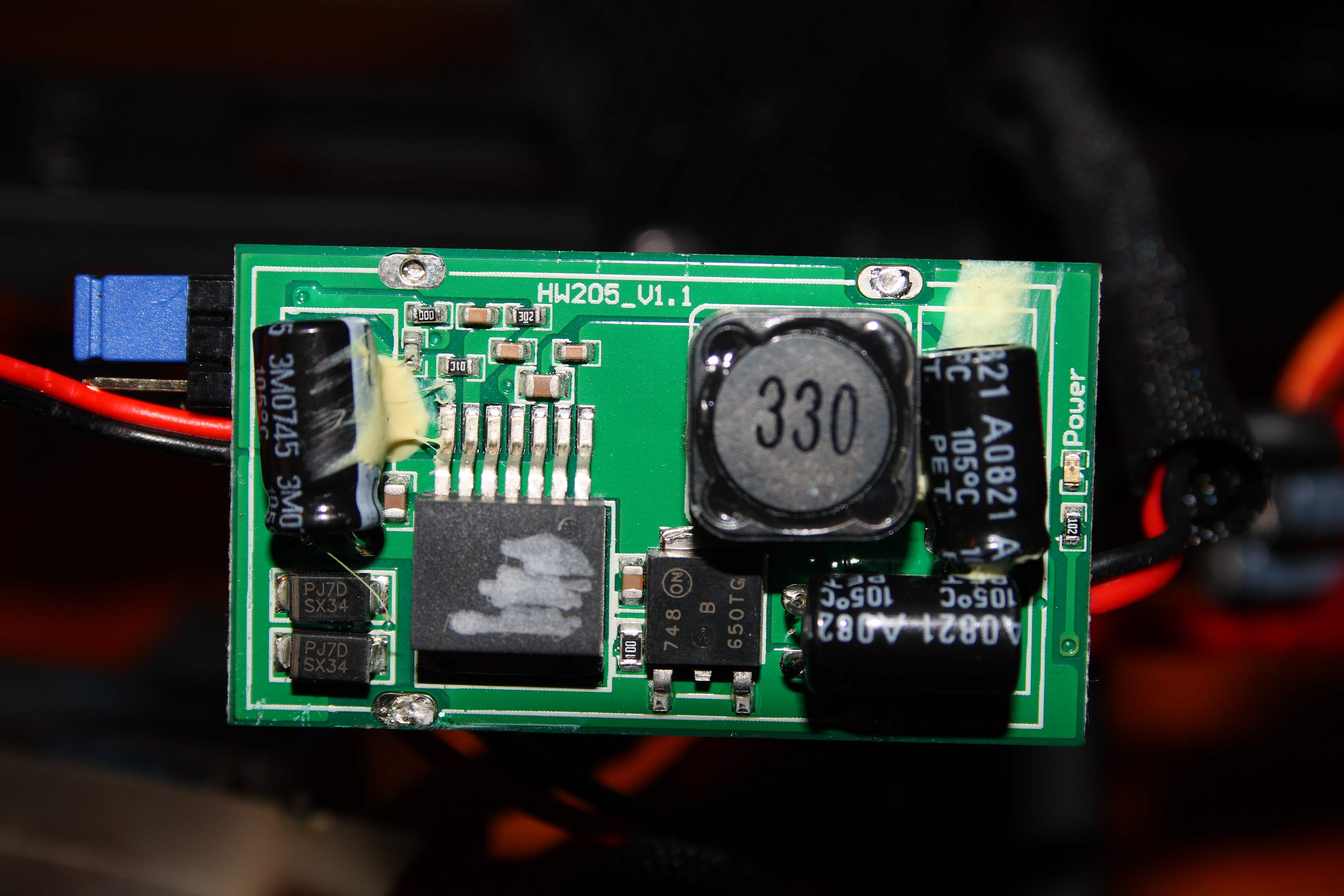

Erfahrung ist zwiegespalten... bei zwei UBecs sind die Kondensatoren im UBec abgebrochen. Ich hab sie neu gelötet und mit Sekundenkleber fixiert. Sonst aber nie Probleme gehabt. Würde ich mir noch einmal eines kaufen, würde ich es wohl vorher aufmachen und gleich sichern. Die Kabel die dran sind, sind eher ein Witz, bei stärkeren Helis würde ich sie auch tauschen. Ich würde dann auch gleich ein zweites Empfängerkabel dran löten um die Last am Empfänger zu verteilen. Das aber wie gesagt nur an stärkeren Maschinen.

Ich verwende es auch. Ich habe 5V eingestellt. Ich habe auch keine Probleme bisher. Ich habe mal vorsichtshalber die Kondensatoren mit EPOXY eingeklebt nach dem Tip von worldofmaya.

toper hat geschrieben:Ich habe mal vorsichtshalber die Kondensatoren mit EPOXY eingeklebt ...
Schon wieder diese dubiosen Kondensatoren. Wo sollen die denn sein ?
Auf den Abbildungen des Turnigy UBECs sind keine Kondensatoren zu sehen ...

Die sind unter dem Bleckgehäuse. Siehe Foto :D
Turnigy BEC.JPG (619.5 KiB) 1672 mal betrachtet
Das ist noch der Orginalzustand
