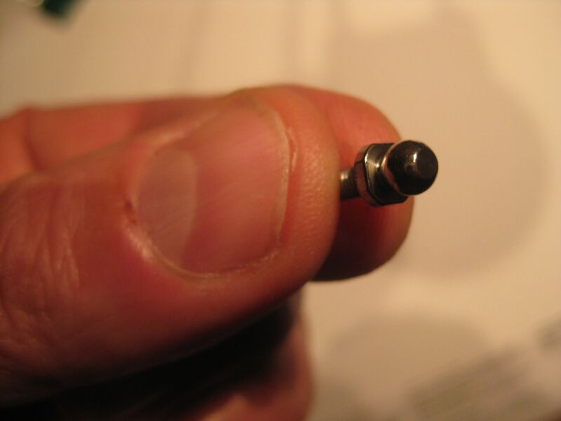

Martin, danke für den Tip, aber der 5,5er Steckschlüssel passt nicht.
Die Hirobo Kugelköpfe haben einen Vierkant mit einem Kantenabstand von 5,5 mm und abgerundete Ecken. Da passt der 5.5er Steckschlüssel oder eine solche Nuss nicht drauf.

#7 Re: Werkzeug für Kugelköpfe an der TS, ich brauch einen Tip!
Beitrag von hefranck »
nne, war nicht dabei.
hier mal ein Bid von dem Kugelkopf.
Neues Bild.jpg (22.8 KiB) 5322 mal betrachtet

#8 Re: Werkzeug für Kugelköpfe an der TS, ich brauch einen Tip!
Beitrag von asassin »
was spricht denn dagegen, die Kugelköpfe per Hand einzudrehen und danach mit nem Maulschlüssel festzuziehen?

#9 Re: Werkzeug für Kugelköpfe an der TS, ich brauch einen Tip!
die gehen so stramm rein, dass das von Hand nicht geht.

#10 Re: Werkzeug für Kugelköpfe an der TS, ich brauch einen Tip!
dann nimm doch gleich den Maulschlüssel.

#11 Re: Werkzeug für Kugelköpfe an der TS, ich brauch einen Tip!
Beitrag von frankyfly »
Hasst du nicht irgendwo ein Rohr das du im schraubstock passendquetschen kannst? Ich hätte hier noch so einen Schaltschrankschlüssel mit diversen 4-Kant, den Würde ich versuchen. eine alte Nuss oder Steckschlüssel "über Kreuz" (so das der Kopf da reinpasst) aufdrehmeln wäre auch eine Idee, aber dadurch nimmt natürlich die Festigkeit des Werkzeugs schaden.

#12 Re: Werkzeug für Kugelköpfe an der TS, ich brauch einen Tip!
Beitrag von ewy »
Per Hand ansetzen,mit der Spitzzange vorsichtig weiter und den rest mit dem Maulschlüssel :?
