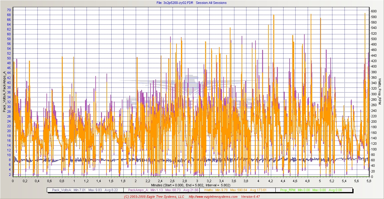

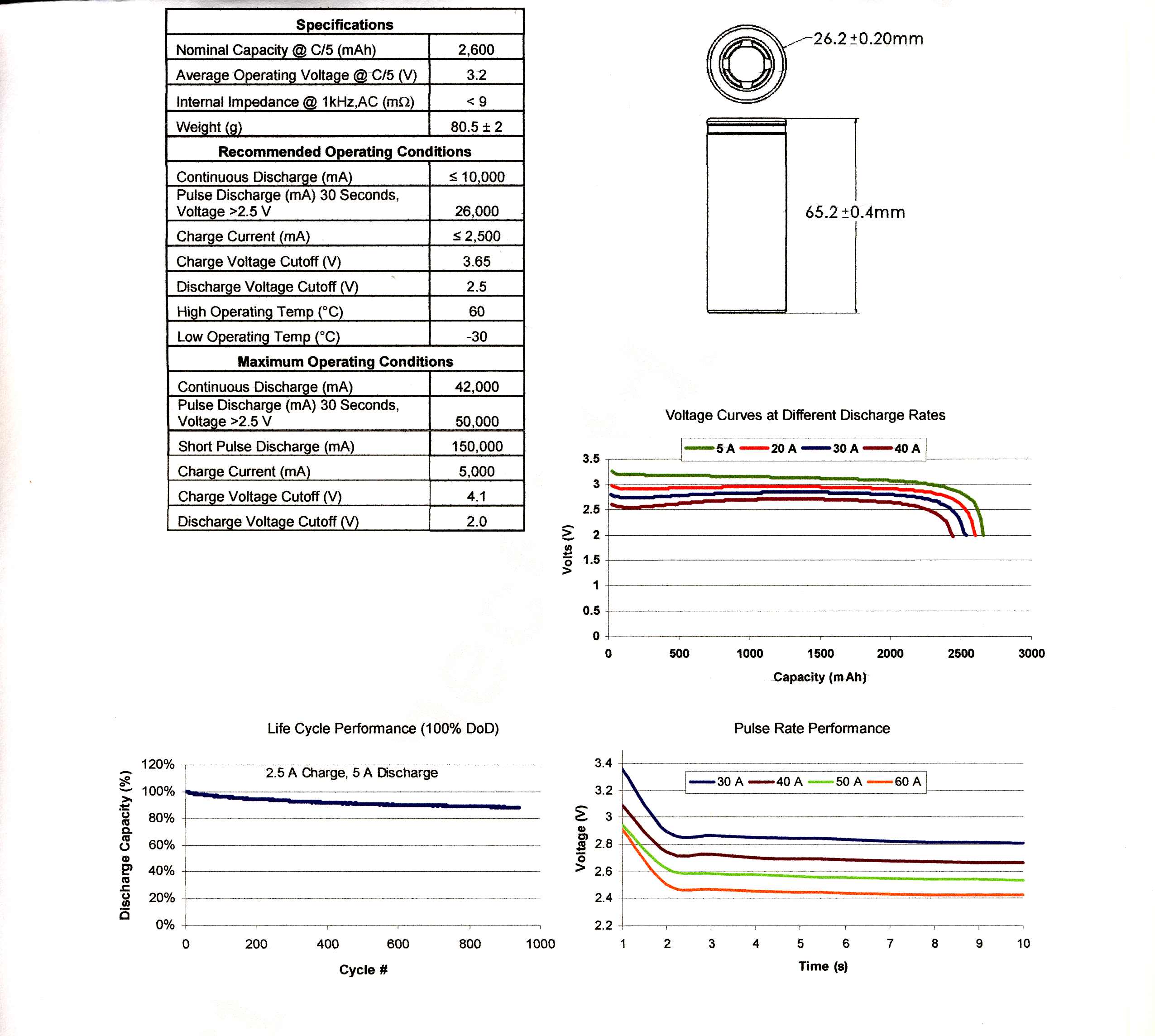

@Christian : die Zellen kannste bei mir ordern, anbei mal das Datenblatt. Wie gesagt, 3200er müssen sich erstmal beweisen, die 2600er fahre ich im Slash, machen ne gute Figur.
- 3s2p-5200 Fepo im "Slash"

@ Crizz: Danke für die Daten!
