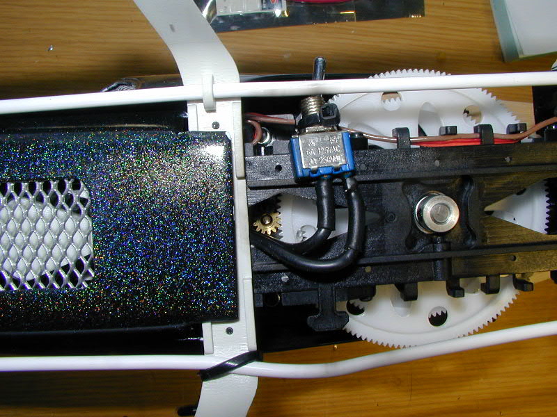

Spaß beiseite. Ich fliege meinen MT seit 2 Jahren mit Kippschalter zum "scharfschalten". Ist ein Marquardt-Schalter mit einer zulässigen Kontaktbelastung von 6A bei 125 V AC ( je mehr, je besser ). Ich hab damit noch keine einzige Störung gehabt. Allerdings sollte man nicht den erstbesten Billigschalter nehmen - damit einem nicht die Kontakte festbacken. Wenn sie beim schalten abbrennen sollten merkt man das recht schnell, denn dann gibts auch keinen Saft auf den Regler.
Ich hab den Schalter einfach 1-polig in die Minusleitung zwischen Akku und Regler geschaltet. Das der Einsatz solcher zusätzlichen Schalter natürlich auf eigenes Risiko erfolgt sollte trotzdem nicht unerwähnt bleiben.
