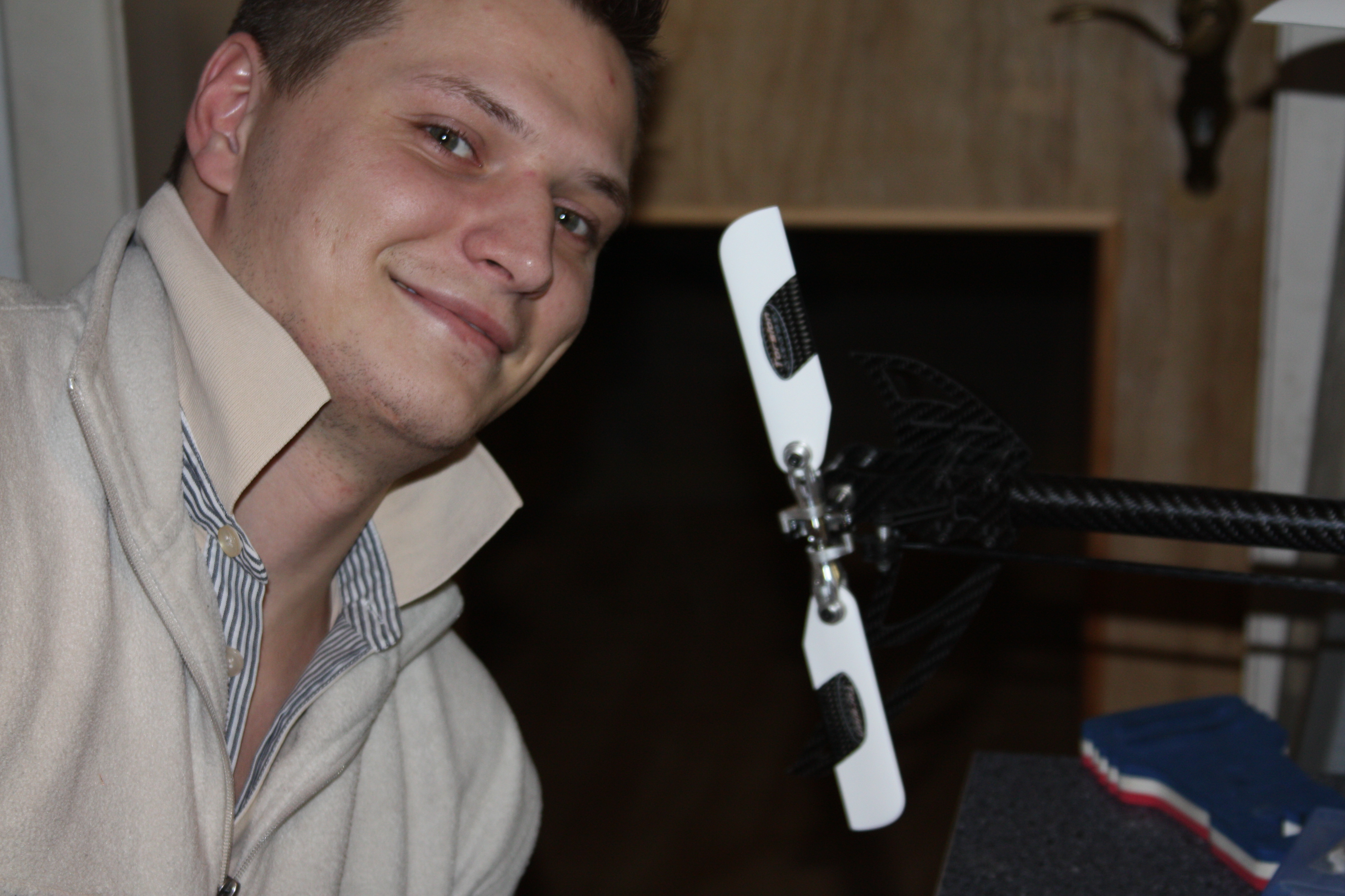

nehmt mal die 106er von torsion oder youngblood ... dann könnt ihr wahrscheinlich bei der untersetzung bleiben, die 102er sind zu kurz

Meinst Du diese hier?!

ahhhhh :D :D o.k. :P :P
ich nehme alles zurrück und behauote das gegenteil :D

die waren aber beim Flug noch nicht drauf. Haben aber nicht wirklich mehr Fläche.
Die Drehzahl erhöhen wir aber trotzdem.

größere Blätter wird da nix bringen , ich denke es ist Sinnvoller die Drehzahl anzuheben. Die 105 mm sollten normal schon ausreichen für die Größe ...

Riemenscheiben sind bestellt und wir kommen dann auch auf 1:5,3 von jetzt 1:4,4 das wird passen. Die Torsion 106er werd ich mir schön fürs Regal aufbewahren..
