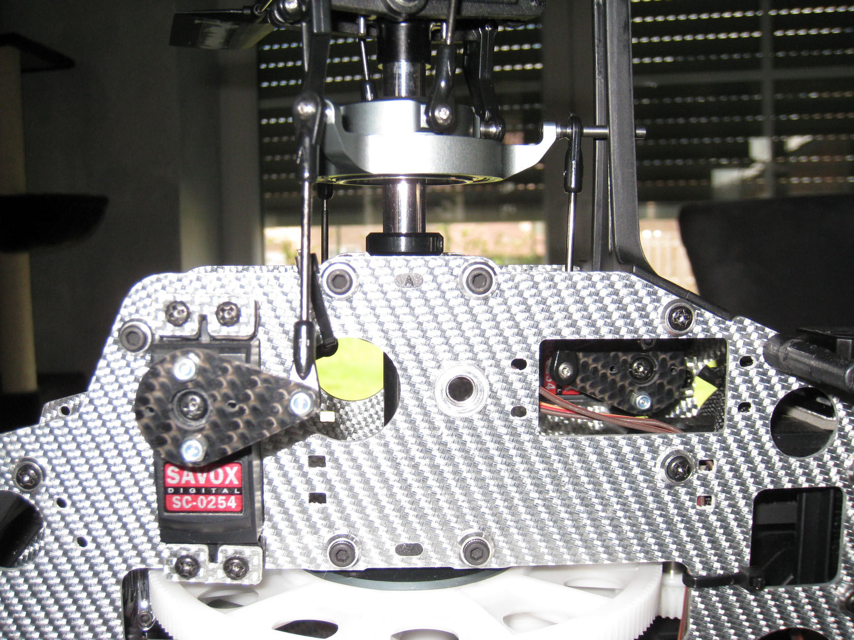

Wieso sind die SC-0254 zu klein? Von der Baugröße her? Ist die gleiche Größe wie alle anderen genannten Servos auch.
Von den technischen Daten her? Sie sind schneller und stärker als ein 3152.
Wo ist also das Problem?
Ich fliege sie von Anfang an in meinem 600er Rex und bin absolut zufrieden. Habe jetzt aber längere Hebel montiert als noch auf dem Bild, war nötig wegen der Direktanlenkung um ausreichend zyklischen Pitch zu bekommen.

Jo, ist klar das es "immer" was besseres gibt.
Digger meinte nur das die nicht passen und das ist nunmal defintiv falsch wie ich mit meinem Foto zu "beweisen" versuchte. Die große Mehrheit hier fliegt sogar den 600er mit den 3152 und da sind die SC-0254 zumindest vom Datenblatt her überlegen.

Icebear hat geschrieben:Jo, ist klar das es "immer" was besseres gibt.
Das es da noch bessere Servos gibt ist unbestritten. Dafür sind die SC-0254 unschlagbar günstig.
Interessieren würde es mich schon wieviel bessere Servos ausmachen würden. Ich bin mir aber ziemlich sicher, dass sie bei meinem Flugstil rein gar nichts bringen würden :cry: .
Jürgen
Entschuldigung. SH mit SC verwechselt :oops:
die beiden bezeichnungen lassen sich schnell verwechseln. SH ist das Mikroservo. mein Fehler :oops:
wenn du neue brauchst, dann würde ich die SC 1257 nehmen. sind auch ein bißchen fixer und kräftiger :mrgreen:
