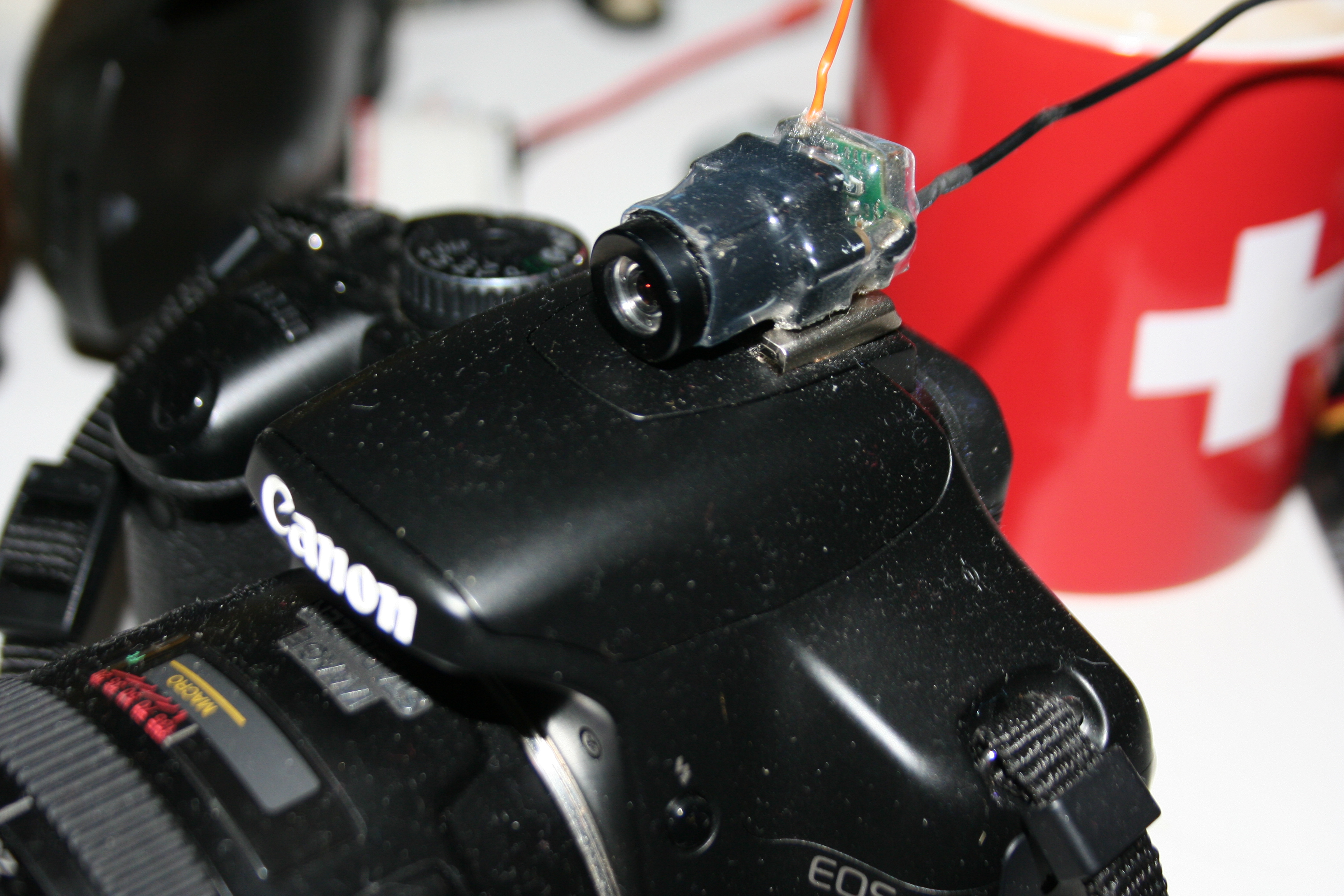

Es wurde ein neues Video mit dem Titel EOS-450 2,4 GHz mit 7.22 MB und einer Spieldauer von 00:7 in der Videothek eingestellt.
Link: http://www.rchelifan.org/media.php?mode=play&id=838
habt ihr auch eine EOS 450D mit 2,4 GHz?

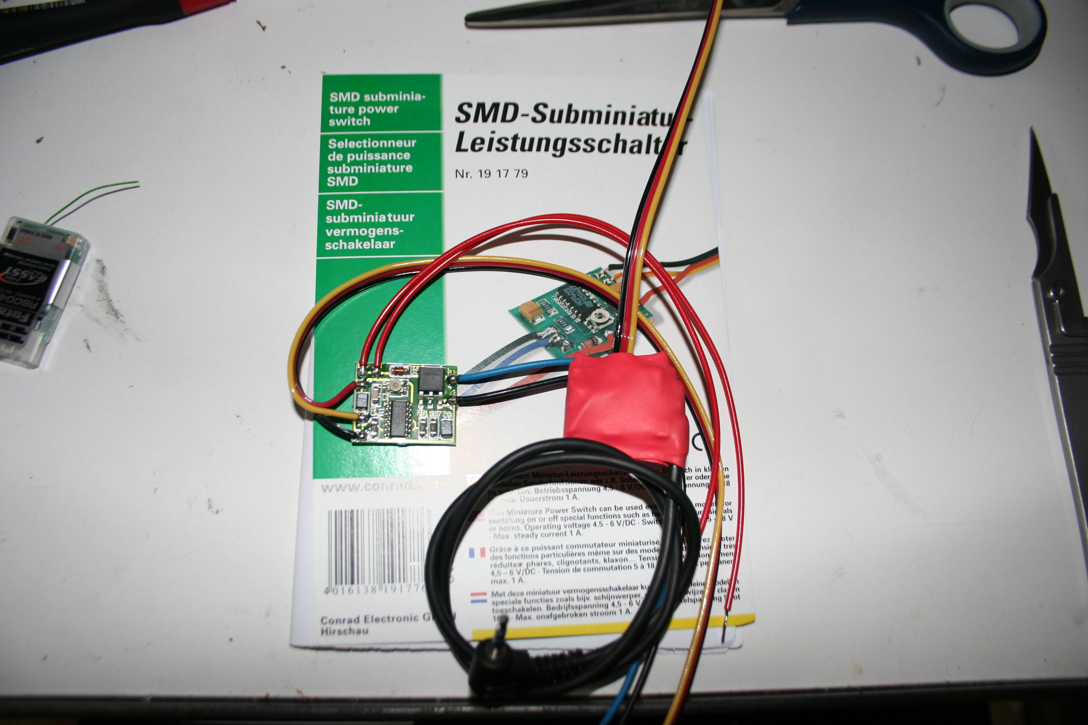

Hi Steffen, was für fernauslöse möglichkeiten hat die Nikon den? Die Canon hat einen 2,5mm Stereo Klinke, Rot auf Masse stellt nur scharf, Weiß auf Masse Stellt scharf und löst aus. Schaltmodule vom C haben wir noch da..

hatte ich Jürgen schon geschrieben - für die Nikon gibts einen Kabelfernauslöser, der anscheinend auch nur ein Schalter beinhaltet. Allerdings hat die D90 keine Klinkenbuchse, sondern eine (für meine trüben Augen :roll: ) eigene Buchsenform. Habe jetzt mal den Fernauslöser geordert, dann sehe ich ja, was das Dingens macht...

Die beiden roten Kabel hab ich einfach entfernt und schwarz und blau zum schalten verwendet. Da man im Flug eh nicht sieht was man grad scharf stellt dachte ich es reicht wenn ich die scharf stellen+ auslösen Funktion schaltbar mache. Ein Vorteil der Canon ist wenn ich jetzt nur kurz drücke stellt sie nur scharf und gedrückt gehalten löst sie aus.
Da die Evo 9 3xTaster auf dem rechten Knüppel hat lässt sie sich so auch ganz bequem wärend dem Flug auslösen ohne das man die Kontrolle über den Heli vernachlässigt ;)
@Steffen
2,5mm Klinke ist drin an der Seite ist die Buchse da wür unser Modul schon passen ;) allerdings kann man sich sicher den ganzen Plastik Kram sparen, das Kabel abschneiden und direkt am Modul benutzen.
