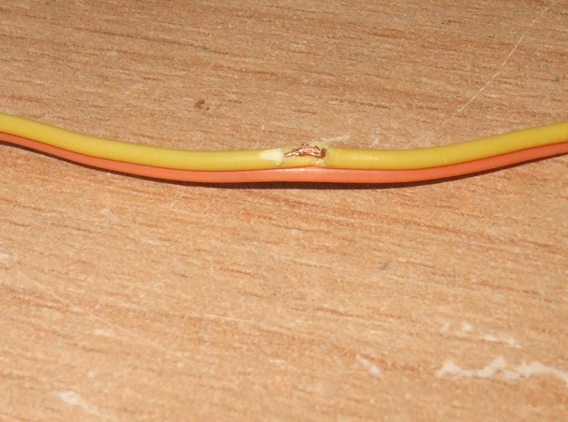

Ich kürze die Kabel!
Würde NIE irgendwelche Schleifen legen. Ruckzuck ist mal ein Kabel geknickt. Das will ich mir nicht antun.
Allerdings schneide ich nichts mittig raus, sondern ich schneide die Kabel auf Länge und krimpe neue Stecker an.
Darken hat geschrieben:die Hüllen um die Kabel sind eigentlich nur aus Style gründen .
Darf ich dir wiedersprechen? ;)
Das ist das Kabel aus einem Heli mit CFK-Chassis, wo das Kabel lose über eine Kante gelaufen ist.
3 Flüge und es sah so aus

Bei der Impulsleitung hat es die Isolierung durchgescheuert, na und?
Die Minusleitung hat es ganz gefressen...

asassin hat geschrieben:Die Minusleitung hat es ganz gefressen...
Nö.... Das war nur 2-adrig (altes Servokabel wo eine Ader entfernt wurde) um ne Beleuchtung zu schalten ;)
