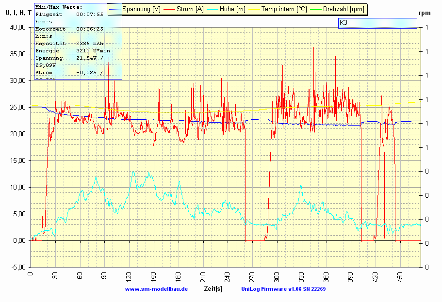

So, also hier mal ein log eines frühen fluges mit meinem 600er - müssten damals so etwa 1600-1700 am kopf gewesen sein (so rund 70% regleröffnung)... wie Du siehst bleibt bei der geringen Kopfdrehzahl der Strombedarf meist unter 30A. Aber Achtung: Vor Peaks bist Du natürlich nicht gewappnet!
- 011_K3_03052008.gif (40.95 KiB) 388 mal betrachtet

Vielen Dank für das Log.
Wie gesagt, will ihn wirklich nur hoch laufen lassen, schweben und wieder runter. Aber vielleicht komme ich auch Sonntag gar nicht dazu und dann sind auch schon die 6S da....
