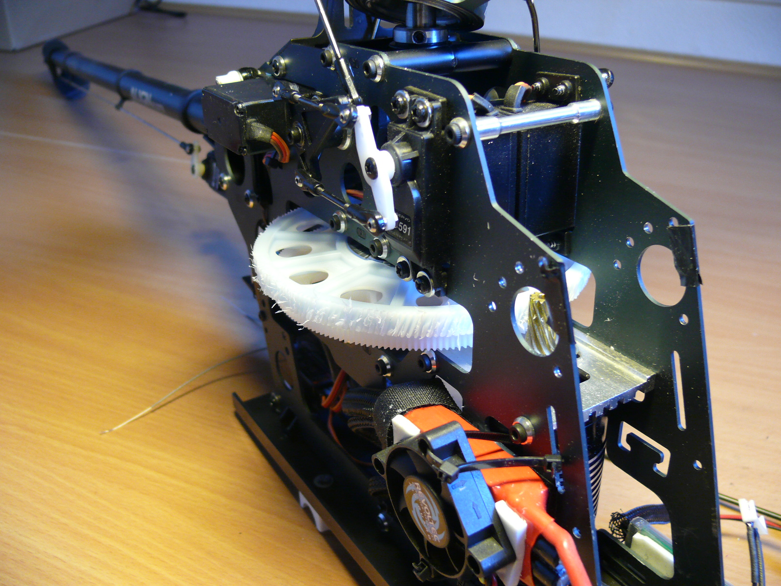

Habe heute meine Ecureuil zerlegt. Bin 2 min geflogen dann gelandet um etwas nachzutrimmen, daber hat sich die Maschine mit 1600 u/min am Kopf einfach auf die Seite gelegt und versucht einzugraben.............

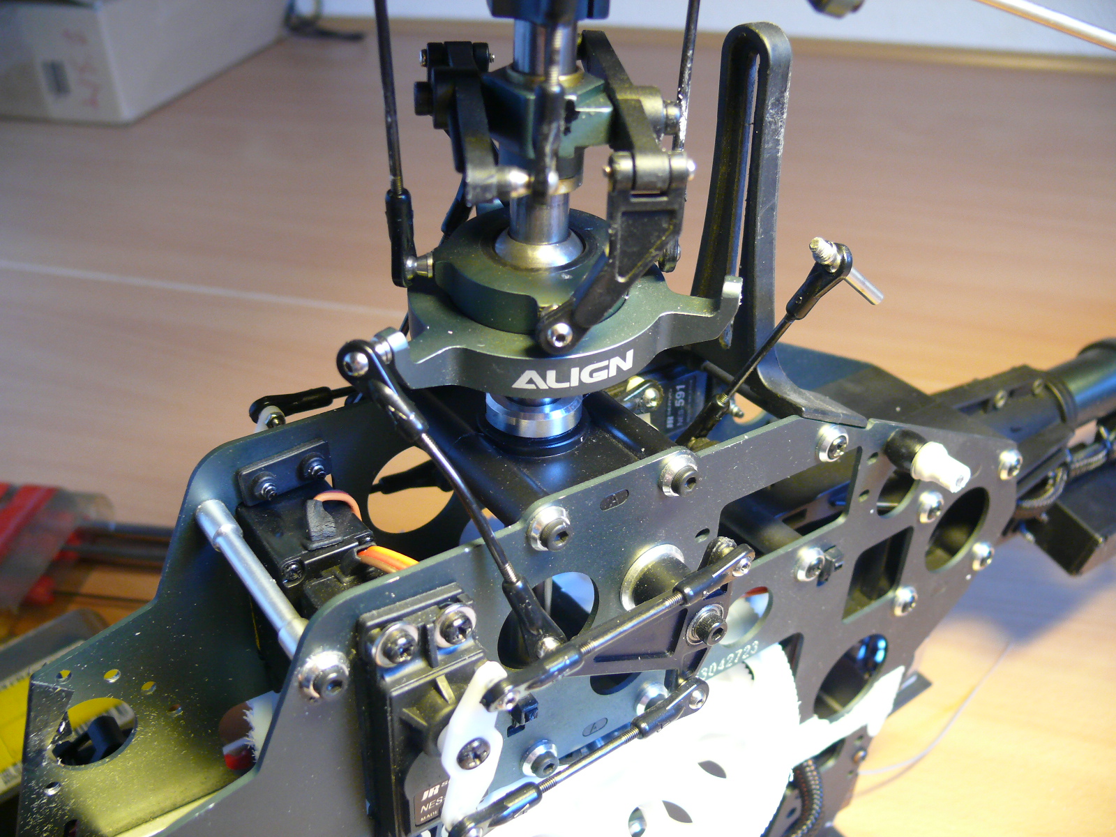

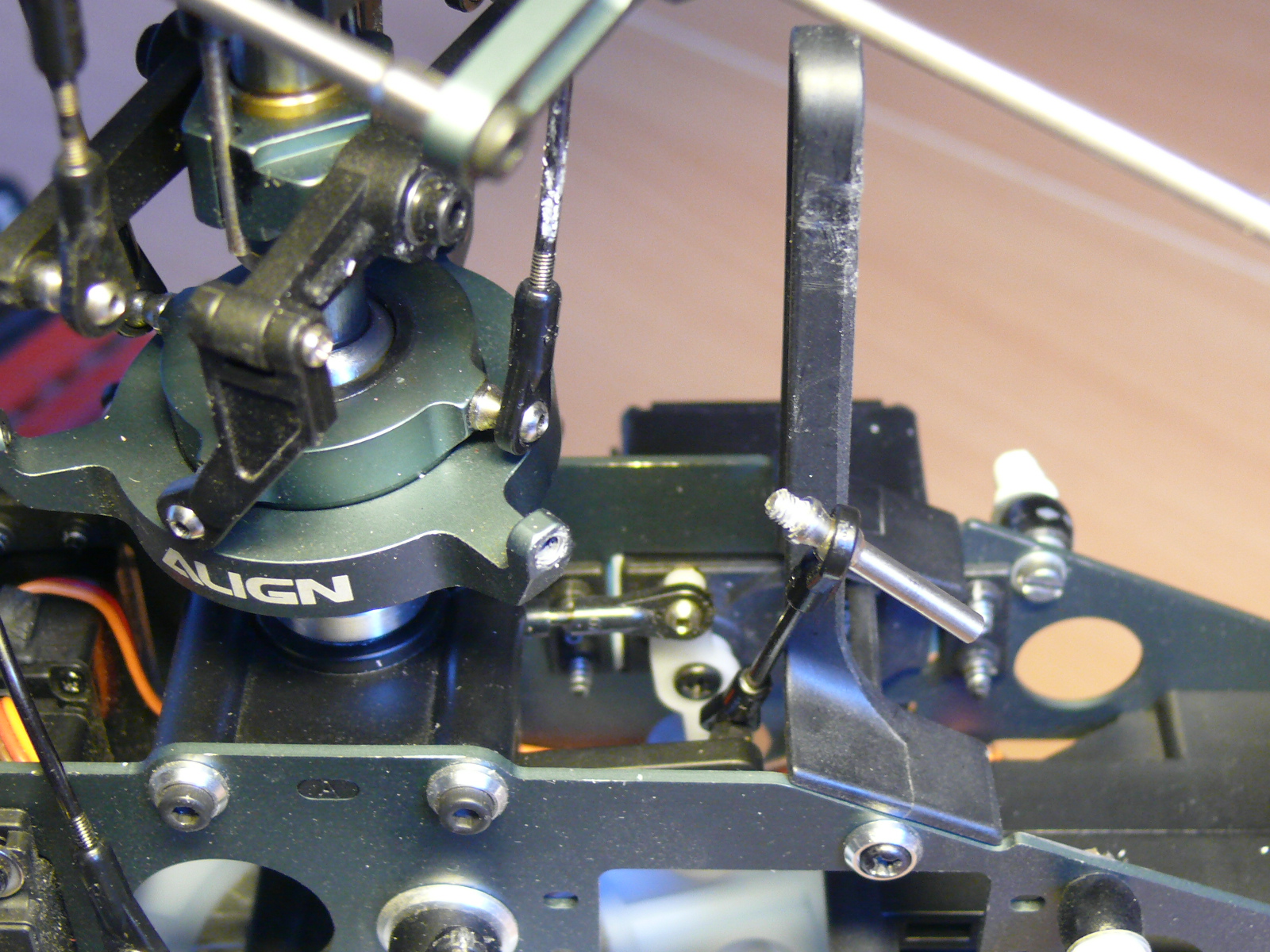

Warum nur ? Ich dachte schon ich bin zu doof zum trimmen. Nachdem ich aber die Mechanik zuhause ausgebaut habe wurde mir klar warum. Die Nickanlenkung hat sich trotz Schraubensicherungslack (weiss) herausgedreht. Habe die Schraube wieder in die Taumelscheibe reingedreht und wollte wissen ob das Gewinde kaputt ist. Die Schraube sitzt bombenfest. Das Gewinde hat auch nichts. Aber sie hat sich trotzdem gelöst. :evil:
Habe ich vielleicht einen scheiss zusammengebaut ??? :?:
Nun ja putt ist putt.
Anbei noch ein paar Bilder von der Mechanik

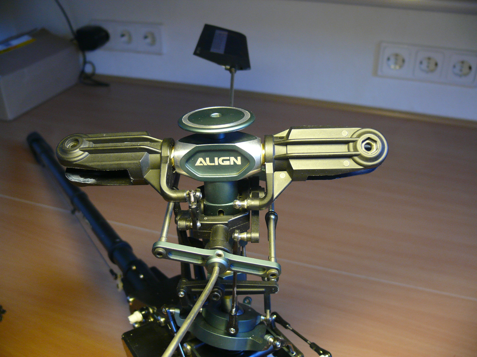

Schaden bisher.
2 Servos, Heckrohr !, Blatthalter, Kugellager der Rotorwelle, diverse Gestänge, Blattlagerwelle habe ich noch nicht geschaut denke ich aber auch wie auch die Rotorwelle, und meine schönen Radix Blätter :evil:

TimoHipp hat geschrieben:Habe ich vielleicht einen scheiss zusammengebaut ??? :?:
Erst einmal Beileid.
So ein Mist passiert fast jedem Piloten immer wieder, aber insbesondere bei so einem schönen Stück steckt doch eine ganze Portion Ärger dahinter, wenn es passiert ist :( .
Schwer zu sagen, aber vermutlich ist an Deiner eigenen Vermutung was dran.
Ursachen könnten in meinen Augen sein:
Innen- und Aussengewinde schlecht, oder gar nicht entfettet.
Schrauben nach Aushärtung des Sicherungslackes nachgezogen (in meinen Augen wohl die Ursache)
Überlagertes Schraubensicherungsmittel.
Zu lange gewartet mit dem Zusammenbau nachdem das Schraubensicherungsmittel angebracht war.
Unzureichende Vorflugkontrolle an der TS und am Kopf.
Mehr fällt mir dazu auch nicht ein.
Cu und nimm es nicht zu schwer (von mir sicher leichter geschrieben, als von Dir umgesetzt :( )

Timo, ich versuchs gerade zu verstehen, wie das passieren konnte, da mein 600er ja
nächste Woche endlich in die Luft soll. Da mach ich mir natürlich jetzt Gedanken...
Ist da denn vielleicht irgendwas irgendwo angestanden, schwer gelaufen, oder hast
du irgendeine Erklärung, wie das mit der Anlenkung so sein konnte ? Ich denke da
jetzt zum Beispiel an das Alu der Taumelscheibe, ob sich da was geweitet hat am
Gewinde. Bei sowas hab ich dann immer so ein komisches Gefühl, was den eigenen
Heli angeht...

Peter die Gewinde sind OK da hat sich nichts geweitet.
Harald hat schon recht mit dem was er geschrieben hat. Alles ist vermeidbar. Aber denkt man immer an alles :?:
und im nachhinein ist man immer schlauer.
Timo
