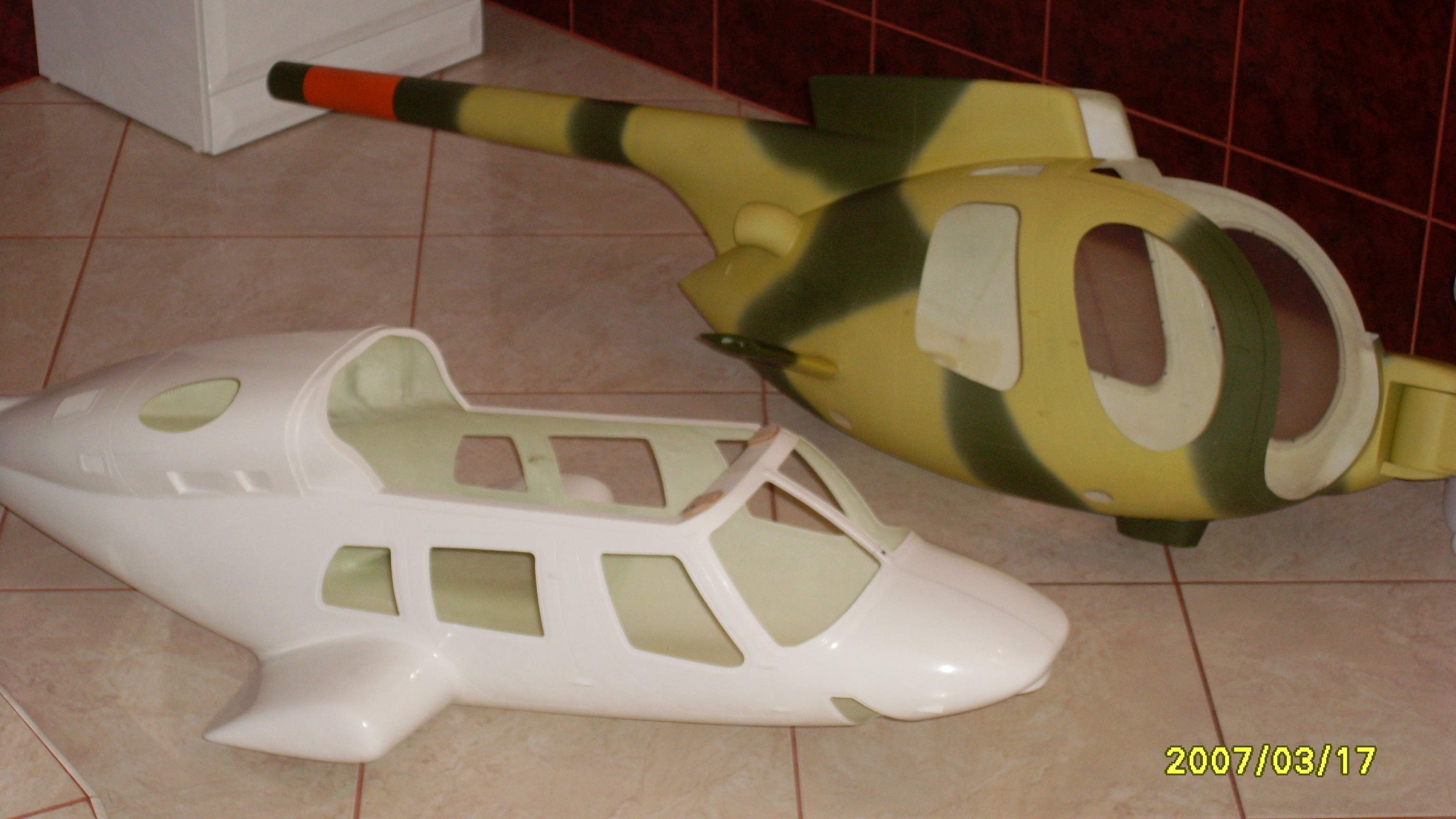

Hallo ihr,
auch ich moechte es machen wie Marco es im letzten Jahr geplant hat und habe mir aber die Bell UH-1Y aber bestellt!
Ich moechte meine Bell ebenfalls elektrisch fliegen und hoffe das fuer Scale 6S mit Rumpf in Ordnung geht
Ich habe 10S Stangen auch hier klar aber habe noch einen Jive 100 LV herumliegen und 6S auch ausreichend.

Kann mir jemand Tips geben bei der Mechanik, zum Rumpf >> der ist ja wie gesagt fuer den 50er Titan ausgelegt und ob die 6S auch fliegen bei dem Gewicht
Hatte den Rumpf im letzten Jahr auf der Spielwarenmesse gesehen und mich sofort verliebt

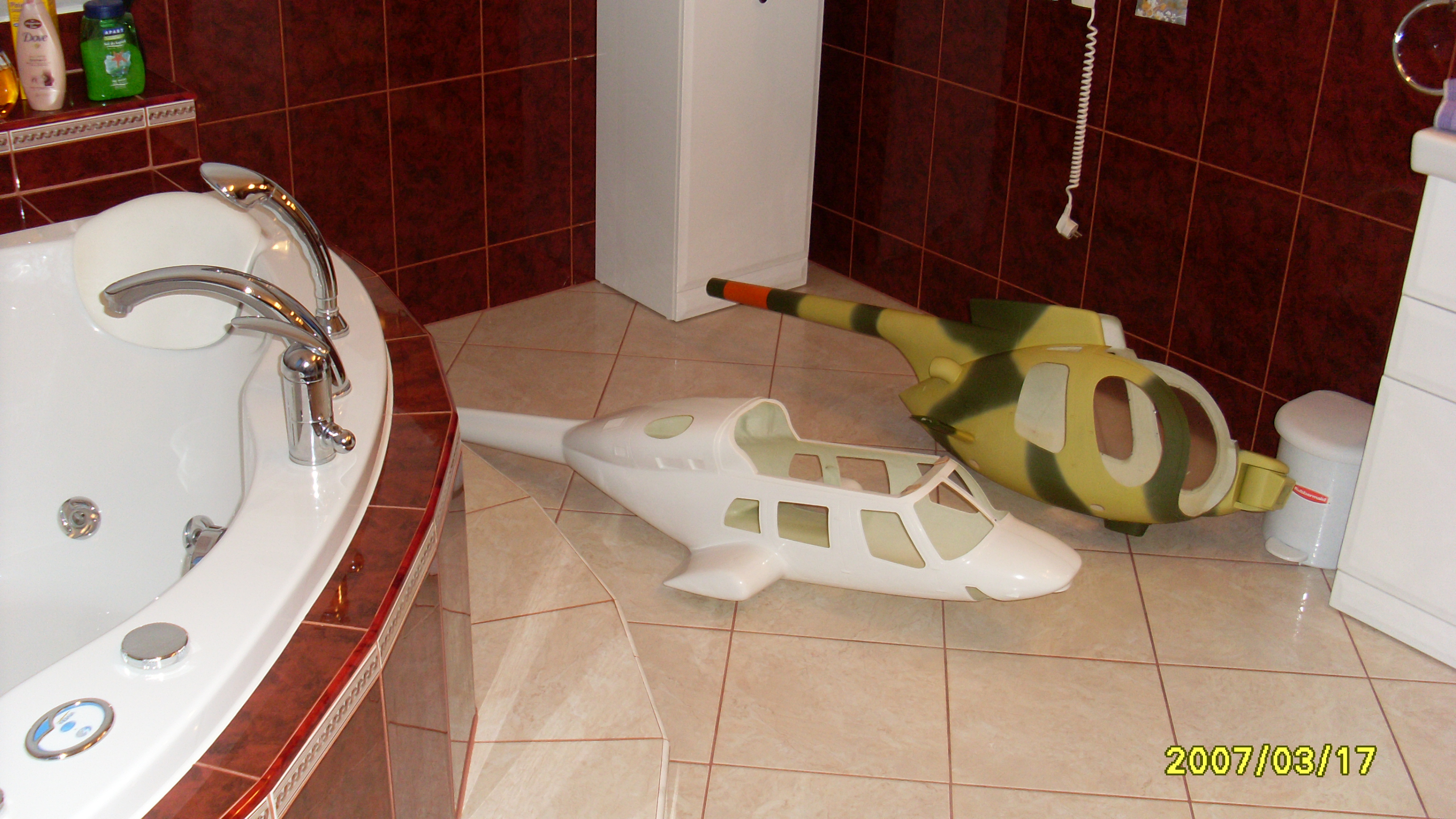

Oh Detlef,
Danke schoen fuer die Infos >>> habe ich jetzt erst gelesen.
Der Charme der 620 er Mechanik ist fuer mich, das ich jede Menge Ersatzteile hier habe fuer 2 Stck. Rappi 50 V2 und den Titan!
Da habe ich Teile fuer die naechsten Jahre
6S habe ich auch genuegend, Regler Jive 100 LV hier, guenstig ist die Mechanik auch noch....passt!
Eilt nicht und ich moechte die Bell unbedingt elektrisch fliegen!
Im uebrigen diese hier:http://www.youtube.com/watch?v=ri1SHSphsEs
Die rotgestreiften Blaetter in dem Video sehen viellleicht bekloppt aus, da kommen 600er NHP schwarz drauf
Mache ja gerade die anderen zwei Banditen (Fotos fuer Dich unten) klar und brauche immer eine Beschaeftigung.
Vielen Dank fuer die Hilfe und Gruesse,
Michel
In die Bell kommt die Unimechanik 2000 und
die Hughes wird mit einem Rappi 60 bestueckt . Beide Mechaniken habe ich schon lange hier und fuer Scale sind die zum gemuetlichen "rumflattern" gerade richtig!
Die standen im Badezimmer fuer GFK-Arbeiten, die endlich fertig sind, dreck
