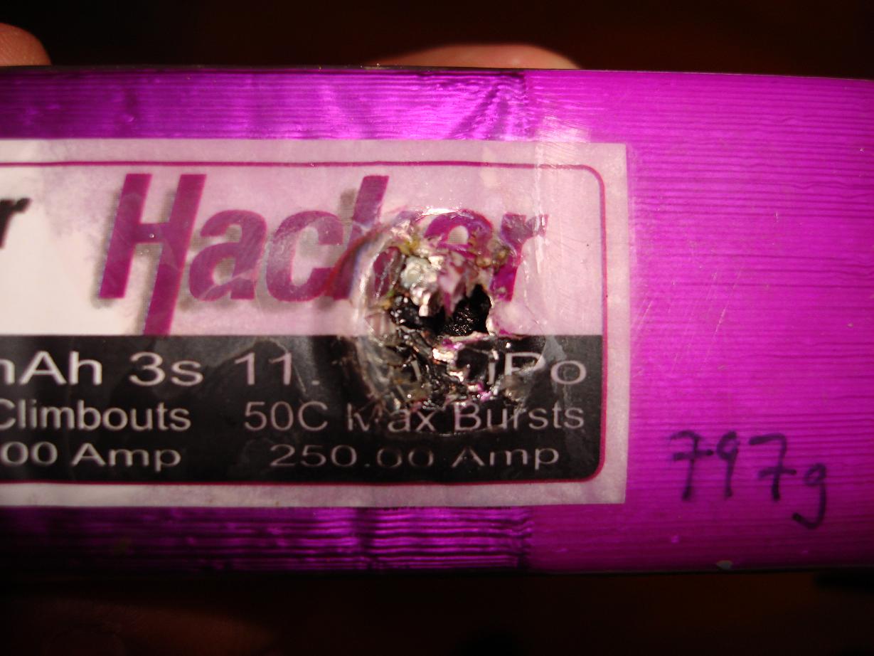

Das nette Loch im Lipo kommt vom Ritzel dass sich super gemacht hat als Fräser.....

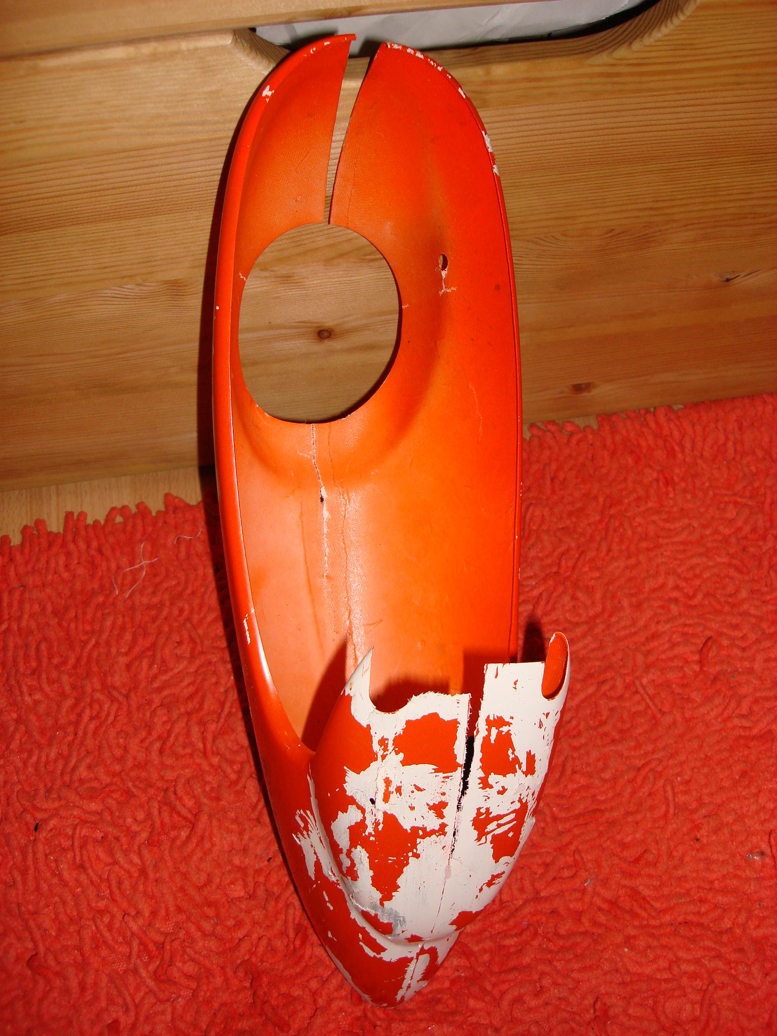

...die Ex-Haube von Mr. Slumber

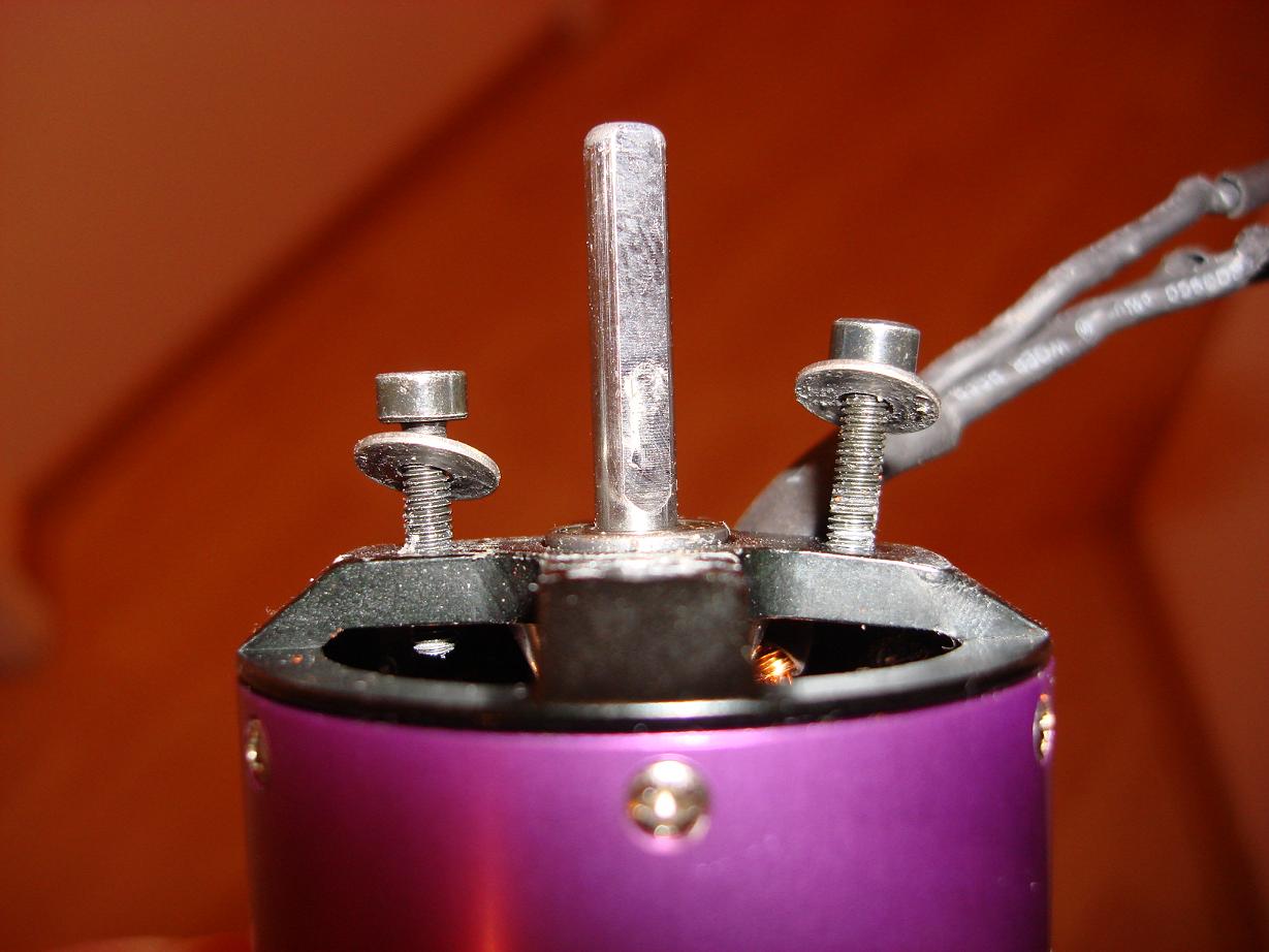

...Welle krumm und Anschraubfläche verzogen

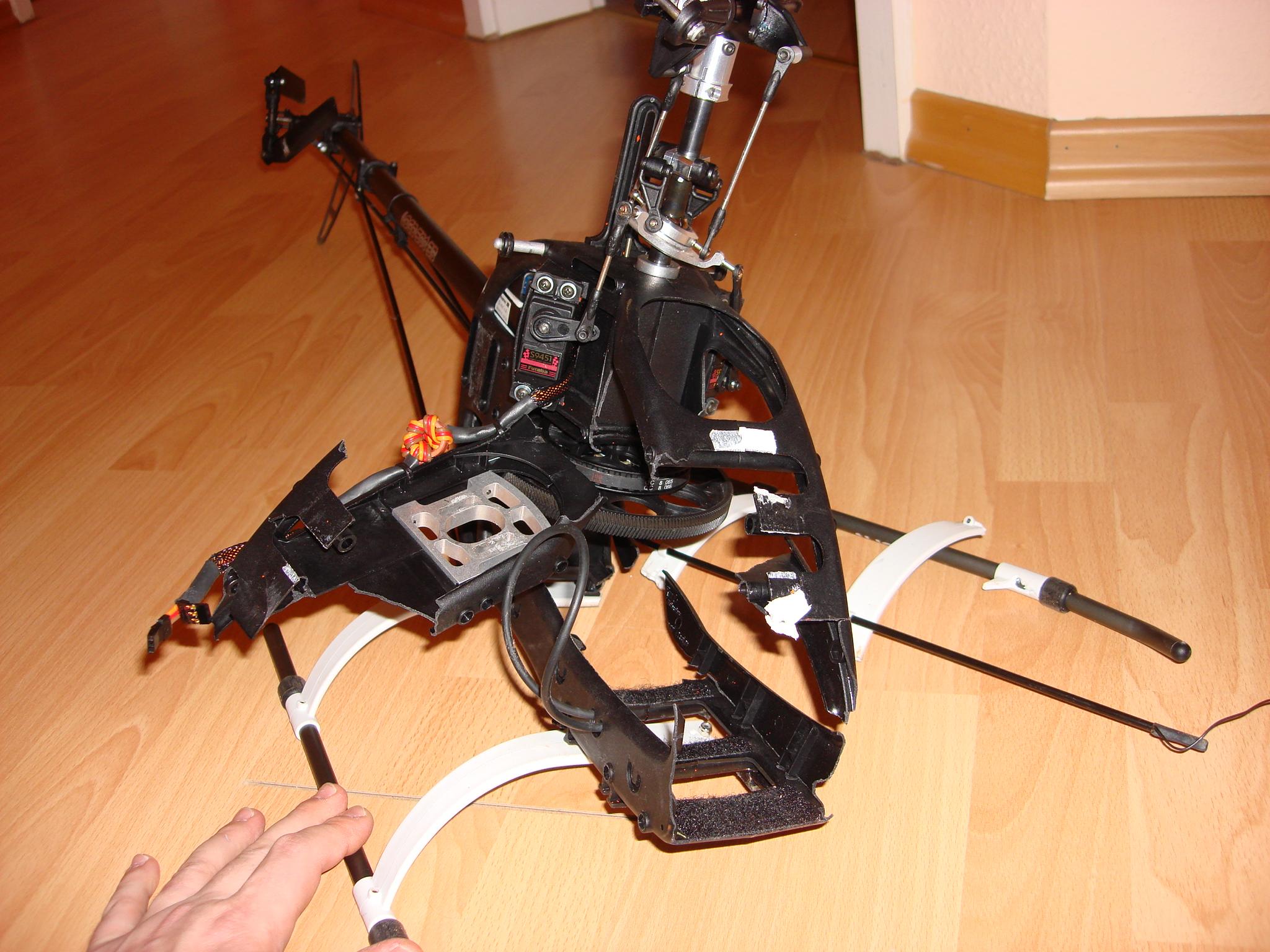

...ein Haufen Elend
...ein Haufen Elend
