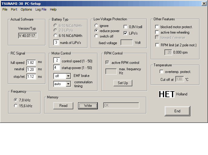

Hallo Alle,
meine erste Post in diesem forum :O)
Frage zu meinem Zoom 400 und Tsunami30
Bis heute habe ich immer diese benutzt :
tsunami25-pcsetup.zip
Im anhang zu sehen meine Daten aus der software ..
Sind die so OK
Mein Motor is 2 polig 3600KV
Versuche 2500 RPM weil er nicht wirlklich 2500 gibt ..sondern nur so um die 2100 mit der setting fuer 2500 ?? Ja versteh ich auch nicht ?
Ich denke ich habe dies so nicht richtig programmiert
Sind meine einstellungen korrekt ??
VIELEN DANK

- New Bitmap Image.gif (26.25 KiB) 757 mal betrachtet

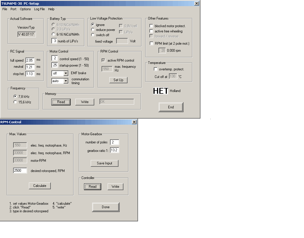

OK
Habe neu angefangen
als erstes Update auf den tsunami
danch muss mann den RC settup durchfuehren
Danch festgebunden und einmal vollgass
dannn wieder nageschlossen an den Pc
der settup sieht jetzt so aus :
Komisch das es nicht richtig veraendert hat! Also die RPM controll ist auf 2590 obwohl ich neu ge-flashed habe und erneut settup durchgefuerht habe ?
Aber zumindest bin ich nun sicher das dies korrekt ist den ich habe nie dem regler vollgass gezeigt :O)
Aber jezt nach dem hochfahren bringt er alleine 1500RPM
gemessen mit hand und digi tacho bei halb gas ??
Wieso?
Habe neu angefangen
Wieso?
- afer.gif (26.87 KiB) 727 mal betrachtet
