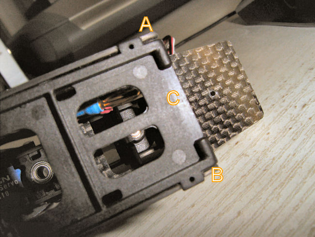

#3 Re: Alu-Bodenplatte von KDEDirect
Wie ich zum 250-er Rexchen kam, hab' ich schon hier gebeichtet
http://www.rchelifan.org/viewtopic.php?p=809538#p809538
Also die Serien-Bodenplatte kommt mir recht windig vor. Weil die Chassis-Seitenteile nicht genau auf den Noppen bei den Kufenbügel-Befestigungslöchern rasten, hab ich an den Stellen A und B mal bißchen kräftig zusammengedrückt - da hat sich die Hinterkante der Bodenplatte im Bereich C fast zu nem Halbkreis verbogen. Bin froh, daß die Platte nicht gebrochen ist.
Ich denke, so eine Alu-Bodenplatte würde auch das gesamte Chassis stabilisieren und vor Verformung schützen, wenn man z.B. die diversen Kabelbinder für die Elektrik festzurrt.
Grüße, Wilhelm
Grüße, Wilhelm

#4 Re: Alu-Bodenplatte von KDEDirect
Das Problem mit der nicht 100% passenden Bodenplatte ist mit einer kleinen Nadelfeile im Nu behoben. Das liegt einfach daran, dass die Aussparungen im Chassis durch den Fräserradius nicht richtig eckig sind. Wie gesagt, nimm ne kleine Feile und mache die Ecken eckig und die Platte passt.
