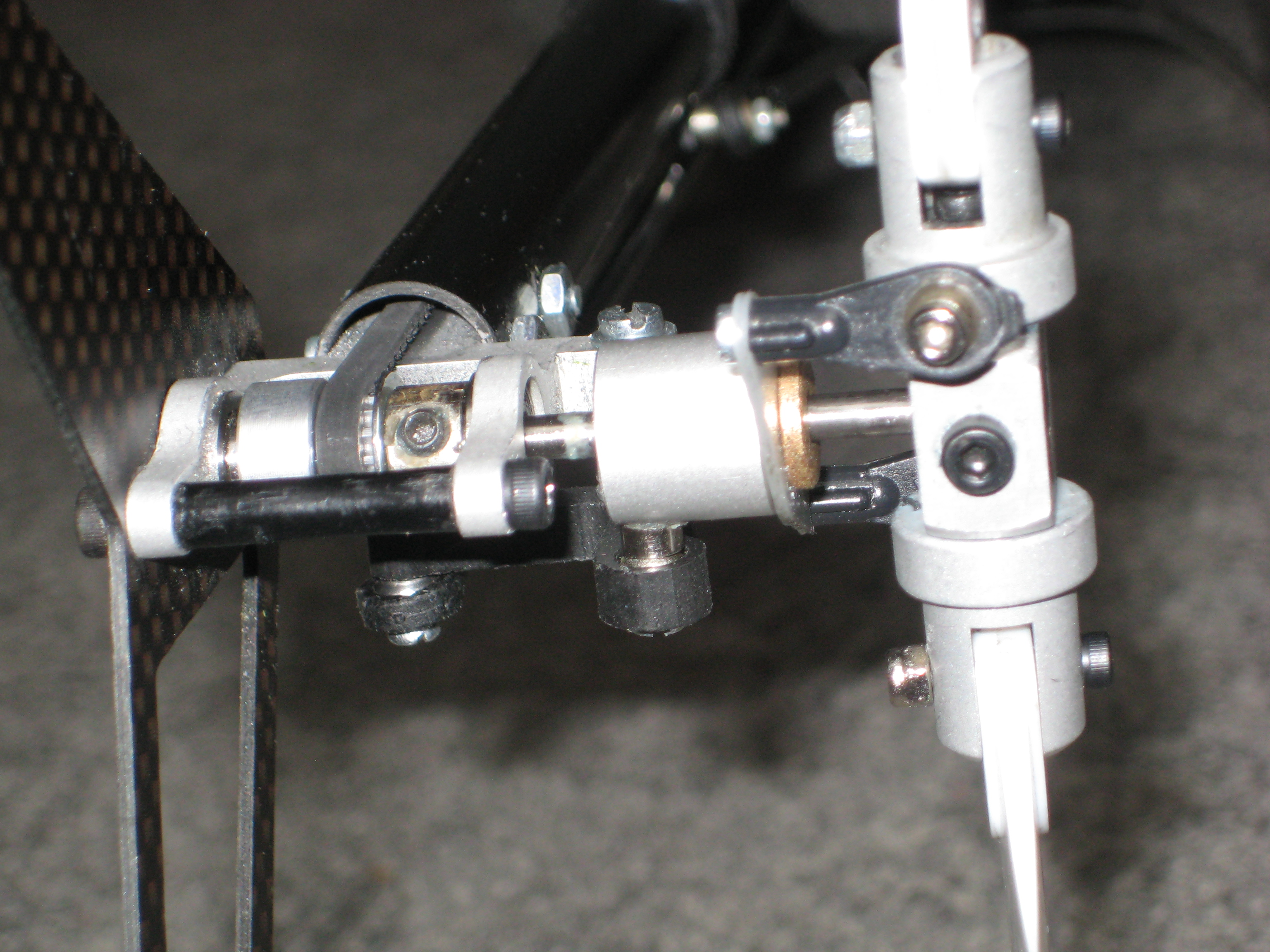

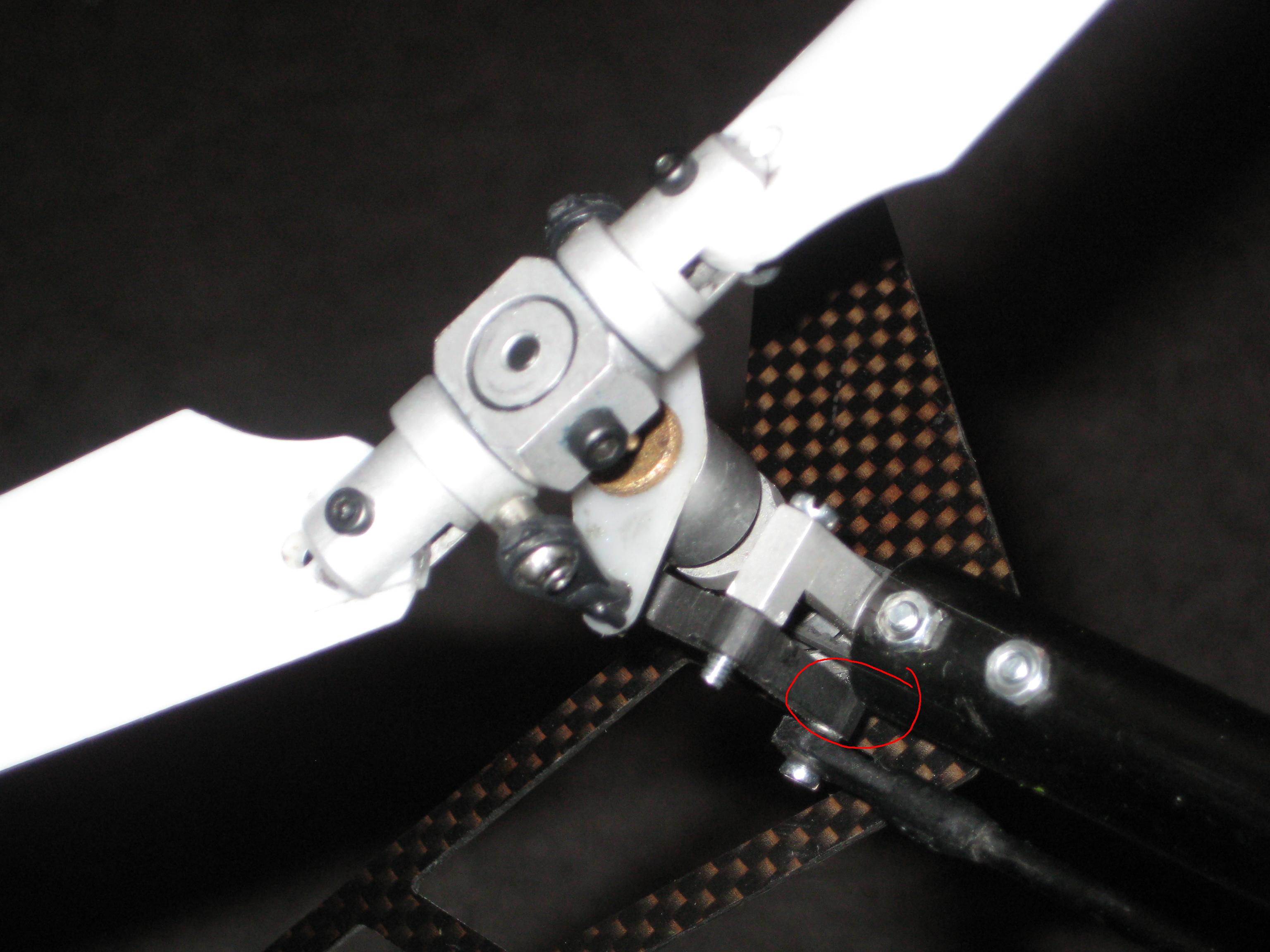

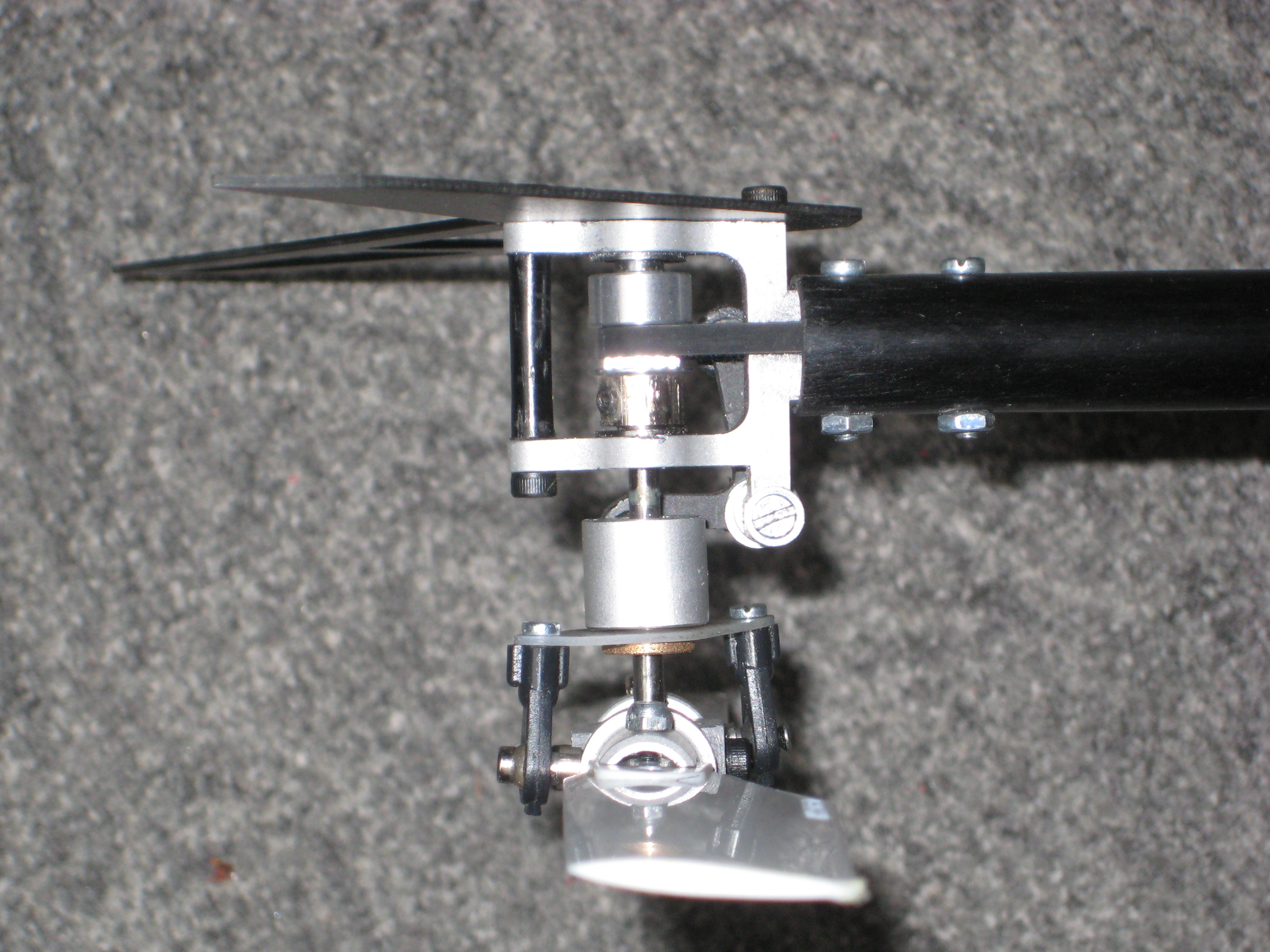

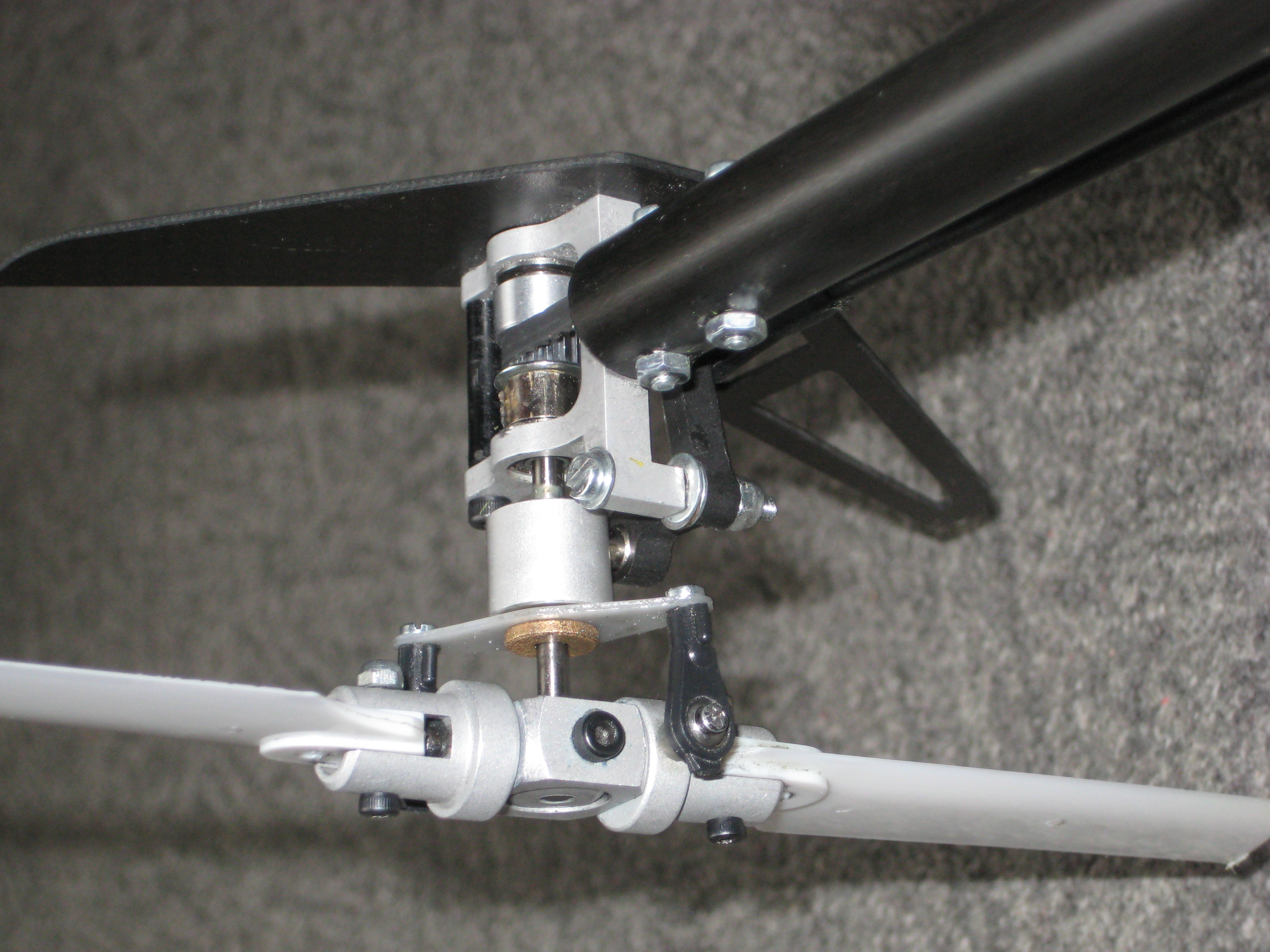

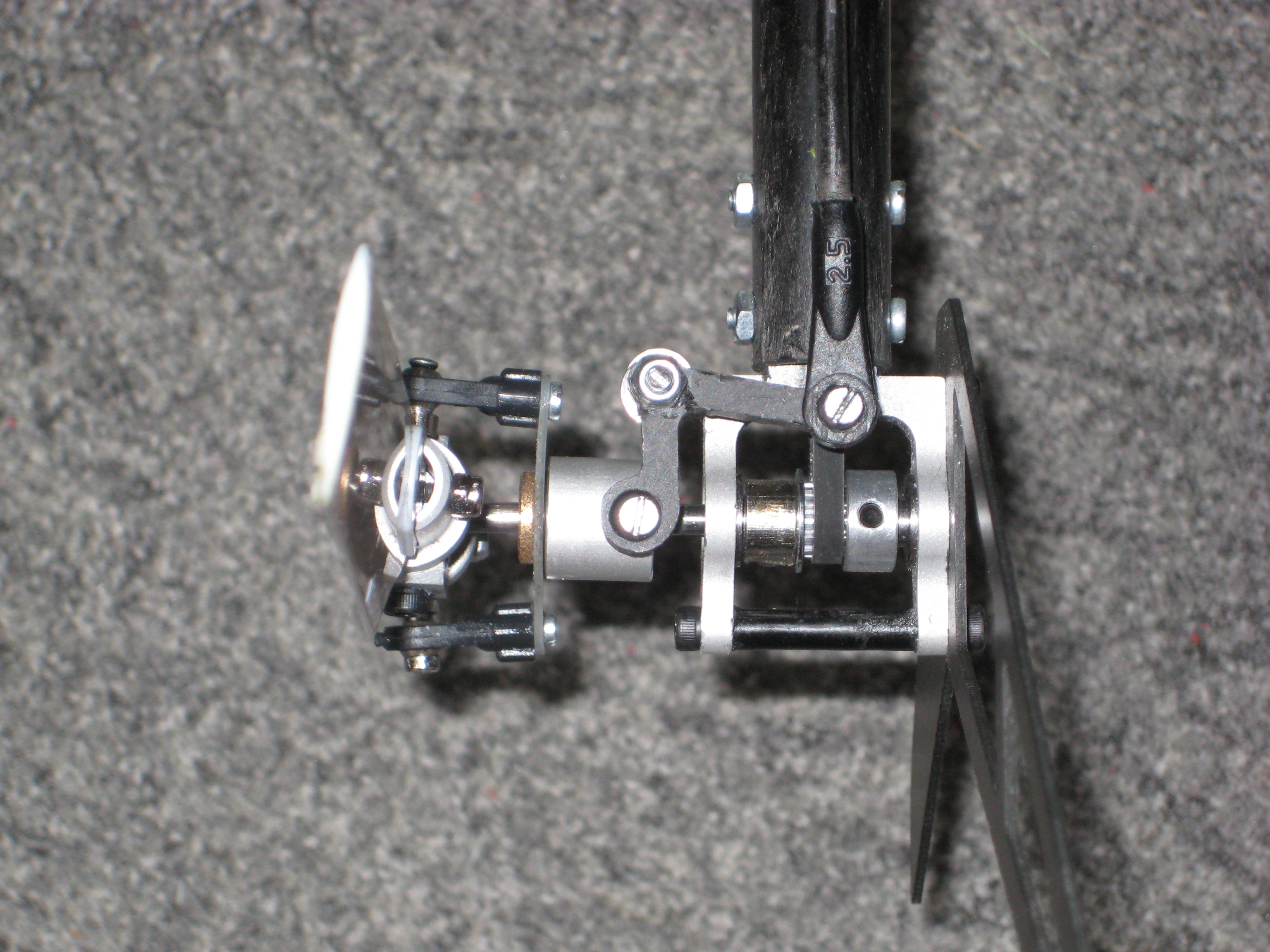

Bin gerade nochmal testen gewesen: Mit dem alten Anlenkhebel fürs Heck ist das Pendeln deutlich
geringer geworden - pendelt jetzt nur noch ca. 10 Grad um den Mittelpunkt... ist aber immer noch
etwas zu viel für sauberen Kunstflug... :mrgreen:
Drehzahlen habe ich von 1800 bis 2400 probiert, P und I in Bereichen von 200 bis 450 - alles ohne
nennenswerte Effekte auf das Heck.
Hier mal ein paar Bilder vom Delinquenten:

#7 Re: Heckpendeln beim RoXXter11 AC3X
Sag mal, muss das im rotem Kreis so "verbogen aussehen"????
Tommes
Beiträge: 1491
Registriert: 22.06.2007 21:07:45
Wohnort: Rock City
#8 Re: Heckpendeln beim RoXXter11 AC3X
Beitrag von Tommes »
TREX65 hat geschrieben:Sag mal, muss das im rotem Kreis so "verbogen aussehen"????
Hi Micha.
Naja, das ist halt ein recht dünnes Plättchen aus irgendwas, so wie es im 22er auch zuerst verbaut worden
ist. Habe das gerade eben aber mal mittels eines zweiten Plättchens, das der Kramkiste zum Heli ebenfalls
beilag, verstärkt, so dass das Ding recht stabil wurde. Keine Veränderung festzustellen... :-(

Nö, muss es nicht. Bei mir sind die Pfannen _weniger_ ausgelenkt bei 0-Pitch - aber schon sichtbar. Bei max-Ausschlag sind sie ungefähr gleichweit in die andere Richtung schief. Denke mal, die Messing-Hülsen sind bei mir kürzer - oder andere Kugeln - ich habe da die normalen ohne "Fuss"
Und - ich habe eine M2,5-Schraube zur Befestigung des Umlenkhebels "Mit ohne" U-Scheiben, keine M 2,0...

ER Corvulus hat geschrieben: - oder andere Kugeln - ich habe da die normalen ohne "Fuss"
Könntest Du davon mal bitte ein Bild machen?
ER Corvulus hat geschrieben:Und - ich habe eine M2,5-Schraube zur Befestigung des Umlenkhebels "Mit ohne" U-Scheiben, keine M 2,0...
Hab grad nochmal geschaut - eine größere bekomm ich da nicht durch... läuft auch recht spielfrei.
Die U-Scheiben brauche ich, da der Umlenkhebel sonst ans Heckrohr andotzt... siehe Bild unten.
Beste Grüße,

habe nochnmals bei beiden 11ern geschaut, da ist bei mir nichts grossartig verbogen oder verstaerkt :roll:
Das ganz leichte rot markierte von Michael darf aber auch keine Rolle spielen. :idea:

da ich den Kugelgelagerten Hebel habe, sitzt der eh weiter unten.. und entswprechend eine längeren Abstand Kugel zur Schiebhülse ..
Grüsse Wolfgang

.. habe mal anleitung gestöbert: in den Umlenkhebel gehört ne m2,5 rein. Und scheiben sollten auch keine dazwischen... iwas fault da...
Die Hülsen zwischen den Kugeln und den Blatthaltern sollten 2,2mm hoch sein, die kugeln die normalen 4,8mm (Logo/Kavan) ohne Fuss (also einfach rund mit nem 2er Loch drin)
Muss mal des "Tütle Heck-Altteile" suchen .. da war auch der alte Hebel drin.
